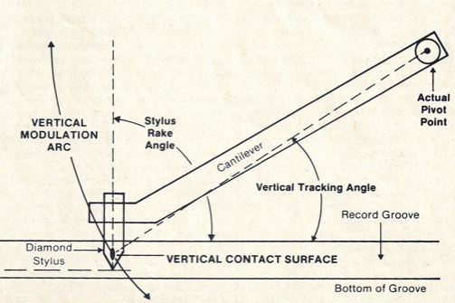

    På min arm nå så er den satt på 2x2mm shim. Altså 4mm VTA. Jonathan Carr hos Lyra anbefaler 3,5mm. Ikke store forskjellen, men jeg skal bestille et annet shim-sett som kan konfigureres til 3,5mm. Med dead on 1,75g i VTF som jeg har nå så går jeg ikke glipp av noe med Lyra. Den er nå bortimot perfekt nå. Med 3,5mm skal det være helt optimalt:)
    Reaksjoner: ptb
    Lars DK
    30.07.2007
    211
    194
    Danmark
    VTA er efter min mening ikke så vigtigt. Jeg ved at dette er lidt kontroversielt, men jeg er enig med Roy Gandy her – igen en af grundende til at jeg har købt en Rega :cool:
    Armen skal blot være (nogenlunde) parallel med pladen.
    Det er kun ved tilfælde af meget høje pickupper, at det er nødvendigt at bruge spacere. Hvilket hører lidt til sjældenhederne. Ok, enkelte af Ortofons fine modeller er ret høje, og kan give et problem uden spacer.
    SRA har derimod mere betydning, men om det er 92, 91,8 eller 92,2 grader, er efter min mening komplet underordnet. Jeg har aldrig kunnet høre så små forskelle.
    SRA = 92 +/- 1 grad, så er du særdeles velkørende :)
    På de fleste vel-producerede pickupper (her må selvfølgelig medregnes Lyra), der passer vinklen på nålefanen. Så ved parallel arm får du en passende SRA.
    Måske er alt dette med VTA bare lidt overdrevet, fordi vi hifi-tosser elsker at lege, og arm producenter kan sælge noget med mikrometerskruer på (til justering af VTA) ”on the fly” etc. :)
    Ved 237 mm effektiv armlængde (Rega RB2000):
    For at få 1 grads ændring af SRA, skal du ændre armbase-højde med hele 4,13 mm. En ændring på 1 mm i armbase-højde vil kun ændre SRA med 0,24 grader.
    Ovenstående er simpel geometri, og kan nemt beregnes:
    (Ændring i armbasehøjde / effektiv armlængde) x ASIN = ændring i (vinkel) SRA.
    (4 mm – 3,5 mm / 237) x ASIN = 0,12 grader ændring SRA.
    Altså med en arm i RB2000’ længde, giver en forskel fra 4 mm spacer til 3,5 mm spacer, ca. ingenting i ændret SRA! (0,12 grader).
    Spild af pengene dine altså, (på spacer – ikke Rega!) efter min mening :)

    Nu har jeg jo selv kørt med Delos på min RP 10, og jeg vil tilføje at VTF er (som altid) et must at eksperimentere med. Fordi her ændre du netop betydeligt på SRA.
    En ændring på 0,1 gram kan gøre en absolut hørbar forskel - selv ved samme model pickup.
    Jeg vil anbefale dig at forsøge med 1,8, 1,85 og 1,9 gram også. Her vil du opleve store forskelle tror jeg.

    En af ulemperne ved at bruge spacer (skiver/shims), er at man derved øger antallet af mekaniske overgange fra pickup til plint, hvilket alt andet lige, bør holdes til at minimum.
    Se blot hvad Rega' grundprincip er; Så stift og let i konstruktion fra arm til leje som muligt, med så få overgange som muligt = god lyd :)
    Dette kan nemt afprøves i praksis; Prøv blot at spænde armbase så hårdt (som du tør), lyt, prøv så at løsne så den fortsat sidder fast, men kun lige akkurat. Lyt.
    Forskel?
    A
    ANM
    Synes det du skriver virker fornuftig Lars. Skjærehodet kan jo fort avvike noen grader fra 92 fra innspilling til innspilling, så ved å holde seg sånn noenlunde et par grader over 90 vil man ihvertfall være tett på vinkelen av graveringen. Liker man den klassiske vinyl lyden får man enten kjøpe PU med sfærisk eller la armen henge med ræva.

    Når du hadde Lyra Delos på RP10, hvor mye shimm hadde du? 2mm eller 4mm? På 4mm som jeg har nå så mener jeg at jeg har litt tail up. VTF er nøyaktig 1,75g som Lyra anbefaler for korrekt SRA. Men det er med arm vannrett. Jonathan Carr hos Lyra anbefaler 3,5mm shimm, men i mitt hode vil det fortsatt gi en anelse tail up. Hm????
    Intet :cool:
    Jeg fandt ingen grund til det. Husk at RB2000 er konisk, så du må "se" efter en imaginær centerlinje.
    Lyras VTF anbefaling er et udgangspunkt, det er vigtigt at prøve grænser af. Forsøg med VTF vil jeg anbefale. Har du lav temperatur i stuen må du have lidt højere VTF, har du høj temperatur i stuen, lidt lavere VTF (sommer f.eks.).

    Du skal bare justere efter headshell.
    Ønsker du vandret arm, så læg en stor legoklods på pladetallerkenen parallelt med pu.
    Højden på headshell skal flugte legoklodsens højde,
    på den måde er det nemmere at se.

    Så du fant ut at ingen shimm ga mest riktig SRA med Lyra Delos? Jeg bare spør, fordi jeg skal en tur tilbake til Oslo Hifi Center. Jeg la boblevateret oppå headshellet, og med 4 mm shimm så var boblen langt fra senter....
    Ja, ingen behov for at ændre på SRA. Den lød fremragende :cool:
    Jeg mener at arm_parallel_med_plade er et godt udgangspunkt... Men det er ikke sikkert at det er den evige sandhed :)
    Alle pickupper er forskellige, og vi udsætter afspilningen for store temperatursving (sommer/vinter, rørforstærkere og?) og andet godt. F.eks. er vinylplader produceret i forskellig tykkelse og skæredybde!
    Så hvis ikke din pickup er MEGET høj (så tail/bagenden slæber mod pladen!) eller MEGET lav (findes de?), så er der ikke brug for shimms på en Rega. Punktum.
    Jeg mener altså at VTA er spild af tid, og vil hellere høre noget musik :)
    Ikke legg for mye vekt i nøyaktigheten til disse små boblevaterne. Jeg har vært borti et par slike som, mildt sagt, hadde en viss feilmargin:).
    Det er jo bare å legge vateret på flere ganger i forskjellige orienteringer, og hvis bobla ikke flytter seg da, er vateret nøyaktig.

    Eller tage minilibellen af, og læg den på en gang mere, det ca. samme sted,
    viser den nu det samme?
    Problemet med disse små libeller er, at selv de mindste ujævnheder som støvkorn, lettere buede overflader og andet, kan give forskellige resultater.
    Man skulle måske nøjes med at benytte disse mere til retningsvisere end til præcise mål.

    Med hensyn til "vta", skal man nok ikke undlade at indstille for dette parameter.
    Selvom det ikke nødvendigvis er "vertikal tracking" man justerer ved at løfte armhøjden,
    justerer man "andre" ting, som også spiller ind på lyden.
    Når plader skæres, er det med skærenålen i side- og op/ned-bevægelser mens pladen roterer imod.
    Så med VTA, kan der være "for meget", eller "for lidt" ,
    et lille område derimellem bør ikke gøre nogen forskel.
    Men hvorfor hører mange forskel på armhøjde?
    Overordnet set, er der to typer af arme.
    Den med lejer perpendiculare (vinkelrette) på headshell.
    Med den type, kan man justere vta hele vejen fra bund til top, uden at ændre azimuth.
    Og der er den type, der ikke er vinkelret.
    Når der ændres på armhøjde vil der tillige ændres på azimuth,
    derfor høres en ændring i lyd for hver eneste lille afvigelse i vta.
    Ja, det er jo lakkmus-testen det. Men jeg har vært borti et par slike små, plastboblevater (+/- 1,5 cm i diam) som har vært så dårlig (feil-) konstruert at de har vist ulike verdier ved gjentakende plassering i samme orientering, og endret seg om man har dunket litt forsiktig på de.
