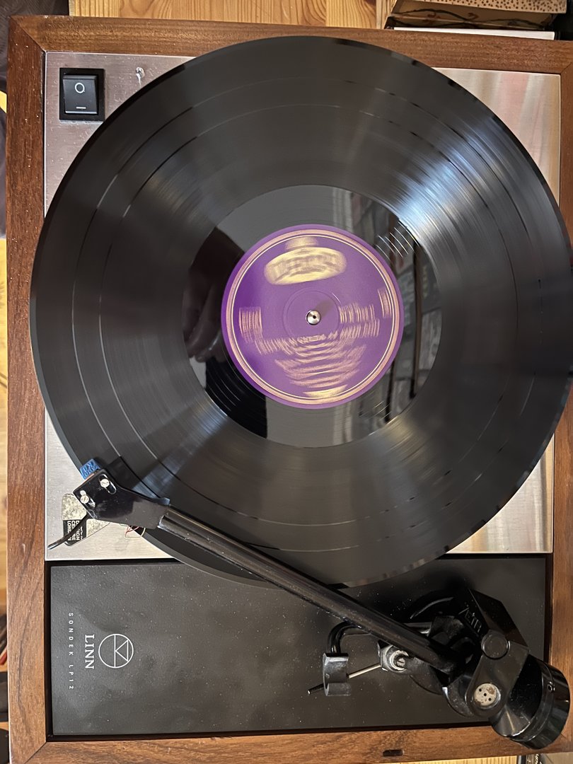

    Fikk endelig nytt armbrett i går og fikk montert Zeta tonearm.
    Den har samme fester som en Linn arm og går rett i.
    Satte spent på en plate og....... SKUFFELSE!!!!
    Platen gikk alt for sakte ) :
    Tiltet motor frem og tilbake, men lykkes ikke å få rett hastighet uansett hva jeg gjorde.
    Motoren har 17 mm reimhjul, og er derfor laget for 60 hz. Ikke rart jeg fikk denne billig!
    Så da må jeg handle motor eller nytt reimhjul (pulley).
    Noen som har?
    ptb
    27.11.2008
    15.304
    19.430
    ^ Som tidligere nevnt - jeg ville hørt med Odd Rune på Eksakt HiFi.
    Cymbiosis i UK har nok også mye brukt og renovert (mht PSU) liggende.
    pekaill
    16.10.2011
    1.680
    1.131
    Averøy
    Har sendt epost til Eksakt Hifi så får se hva responsen blir.
    Mongo
    25.03.2008
    187
    179
    «LP12 bits» har mange ulike Linn LP12 deler til en fornuftig pris.
    pekaill
    16.10.2011
    1.680
    1.131
    Averøy
    Kjøper brukt motor fra Eksakt Hifi og Majik strømforsyning med en her på sentralen.
    "Strømforsyningen" som er i spilleren nå er for 110 Volt.
    Vil også lage en Armageddon klone for å prøve.
    Reaksjoner: ptb
    pekaill
    16.10.2011
    1.680
    1.131
    Averøy
    Dårlig bilde, men nå er den oppe og går!
    Har jukset litt og hoppet like godt over justering av fjærer for å oppnå riktig "bounce".
    Kjøpte silikondempere hos Linnarts i Sverige. https://www.linnarts.se
    Fungerer fint her selv med tregulv.
