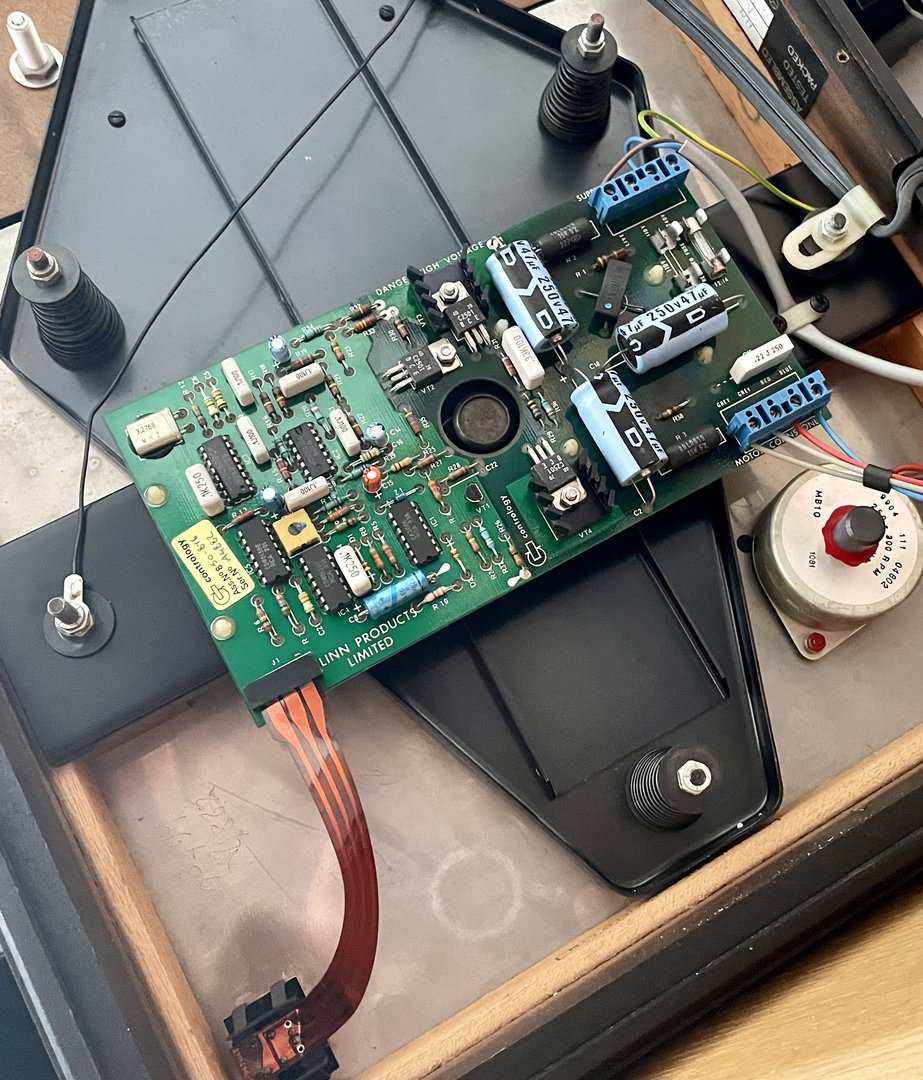

    Som fersking med LP12 tillater jeg meg å spørre dere erfarne ringrever om noen av dere er i stand til ut fra dette bildet av Valhalla kortet i min LP12 fra tidlig 80-tall er av såkallt "serviced" utgave? Eller ser det ut som originalt fra +/- 40 år siden? Vis vedlegget 1028244
    Synes det ser originalt ut med gamle elektrolyttkondensatorer.
    Takk for svar, det høres logisk ut ja siden vel resten av spilleren og virker å være i original tilstand ja...jeg har noe å jobbe med fremover da...😀

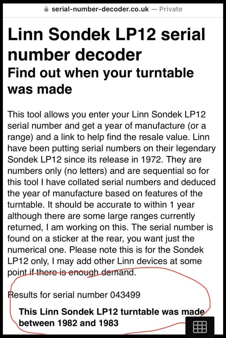

    Vær klar over at Trampolin er for stor for eldre plinth. Vet ikke når de endret målene på plinthet, men det kan hende du må tilpasse enten plinth eller aluminiumsplata. Dette burde leverandøren sjekket for deg før salg.
    Tommyna
    25.11.2010
    340
    571
    Oj...det var jeg ikke klar over...iflg serienummeret er mitt plinth fra 82-83...må sende dem en melding da i tilfelle de ikke har rukket å sende de alt...
