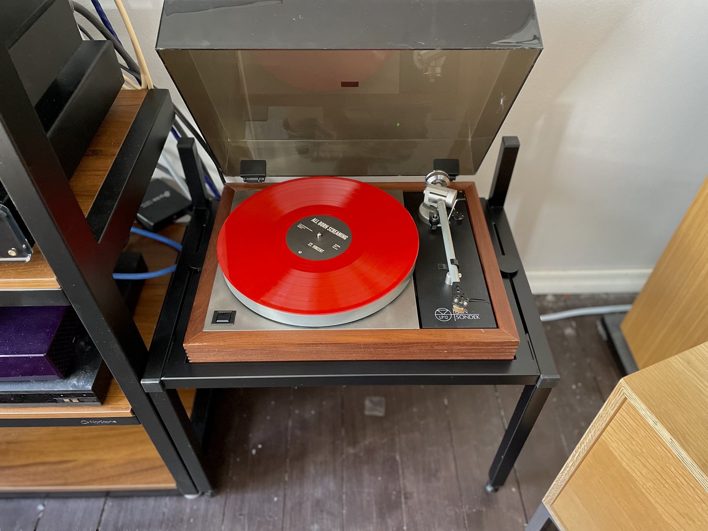

    Gratulerer med fin gammel LP12, @Tommyna !
    Den ser helt lik ut min gamle, samme plinth, lokk og arm.
    Jeg spanderte oppgradering, Lingo strømforsyning, Cirkus og Trampolin, vel verd investeringen.
    Denon DL304 hadde jeg fra før, den fungerte ikke bra på Ittok, kjent som dårlig match, og min var hardt brukt.
    Pickupen kan du selge for god pris hvis den er i god stand, den er spesiell og etterspurt.

    Takk @ottone ja selger må nok ha surret med benevnelsene når han skrev Origin Live i annonsen, men det spiller nok ikke så stor rolle. Må nok oppgradere med Lingo etterhvert jeg og ja...det er vel den som er mest overkommelig mht pris og har jeg inntrykk av...og det er vel slik at med den kan man bytte hastighet mellom 33 og 45 med startknappen? Har kjøpt en slik adapter for å sette på motorspindelen ved 45-plater nå, som en midlertidig løsning. Og Trampolin ser jeg for meg vil kunne være nyttig for dempingen sin del ja...og pickup ja...
    FZ
    24.04.2002
    3.836
    441

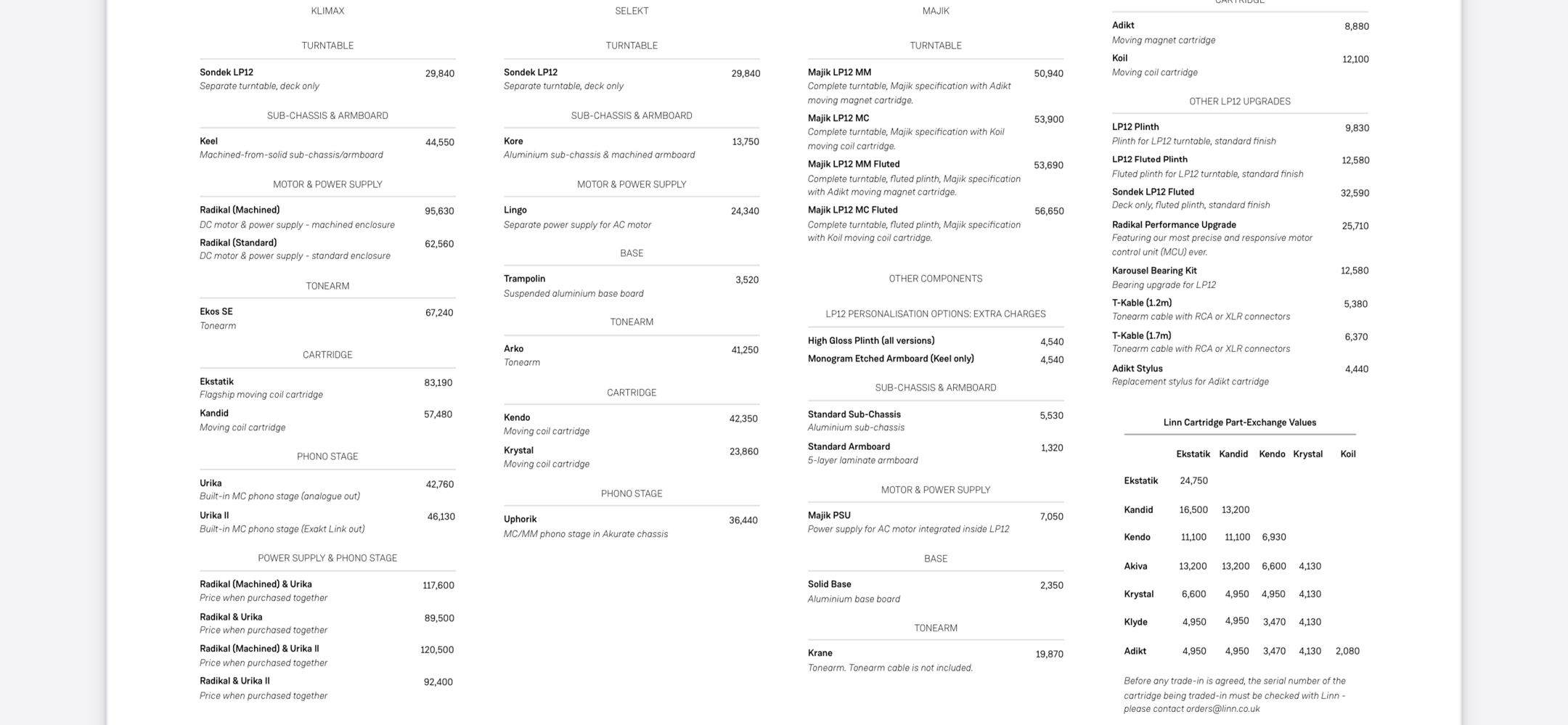

    Gratulerer med LP12. 40 år gammel, men det er jo ingen alder for en Linn. Denne kom originalt med Valhalla PSU og det er den som sitter i. Selger har nok bløffa litt når han/hun sier Origin Live.
    Ittok'en er av de første, dvs. med splittet motvektslodd. Det er helt greit, men vær klar over at sylinderen har mindre diameter enn de som kom etter og vil ikke passei en Keel, om det skulle være interessant etter hvert.
    Den er også pre-Cikus så her er det noe å hente. Sikkert noen brukte Cirkus rundt omkring fra de som har oppgradert til Karousel-lager. Karousel er forøvrig ikke kompatibelt med Valhalla.
    Forslag til oppgradering er brukt Lingo2 eller 3 PSU. Brukt Cirkus, evt. ny Karousel.

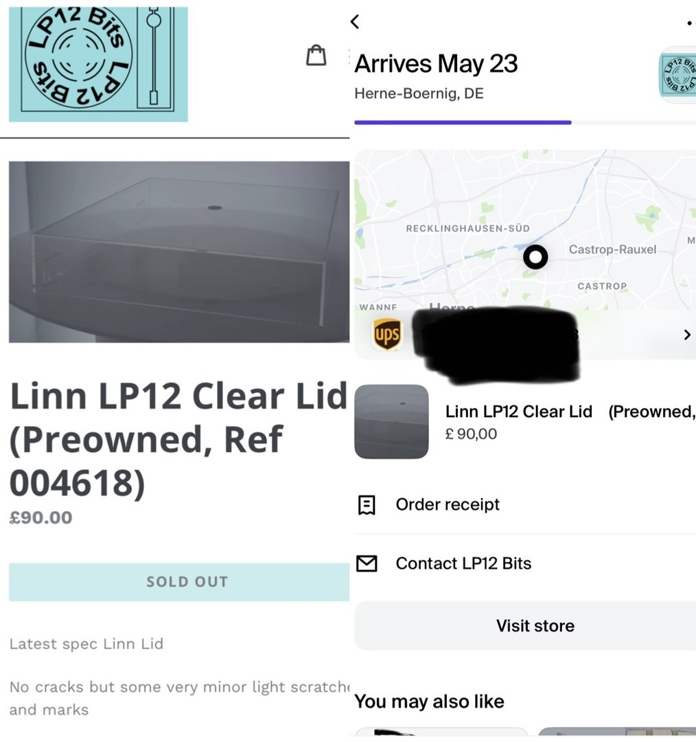

    Ut fra UK pris vil jeg anta at et nytt deksel koster rundt 2800,- hos norsk forhandler. Har blitt bra dyrt etter hvert. Ikke mange år siden det kosta en tusenlapp mindre. Råtten norsk krone har mesteparten av skylden for det.
    Tommyna
    25.11.2010
    340
    571
    Ja, jeg ser på nye deler, slik som kabler, strømforsyninger, pickuper, armer osv er det ikke noe særlig å spare, om i det hele tatt...pga ekstremt høy pundkurs...før i tiden kunne man jo regne omtrent 10 pund på hundrelappen og mindre enn det...nå må man fort regne 13-14 pund på hundrelappen...
