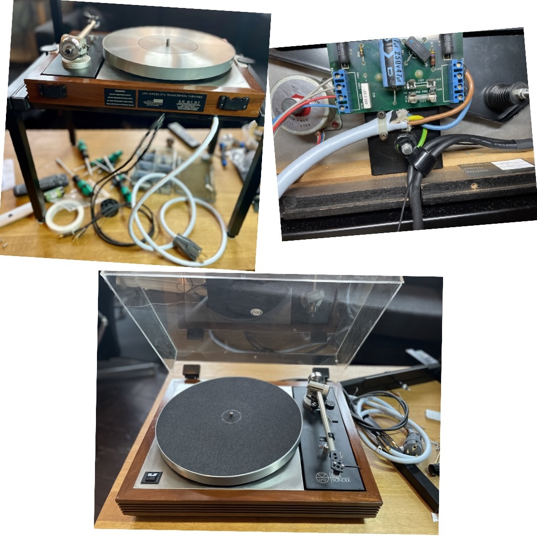

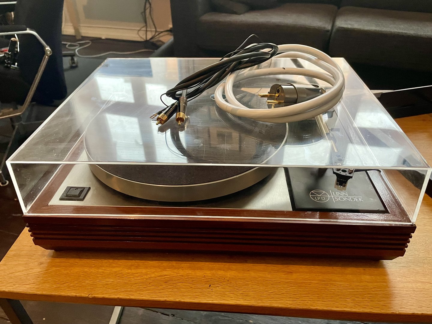

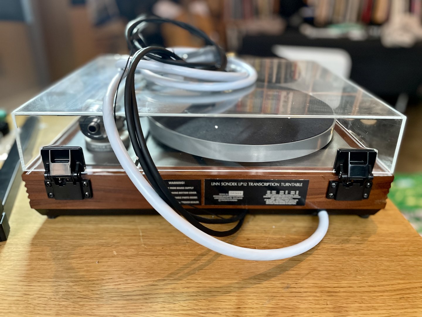

    Da er oppussingen av min gamle tidlig 80-talls Linn LP12 ferdig. Satte tilbake de originale beina inntil videre siden jeg som tidligere nevnt kom over et demobrukt veggmøbel nedsatt med 30% hos Hifiklubben. Uansett har jeg et sett IsoAcoustics Oreo Bronze i bestilling på Soundgardens 15% tilbudskampanje. Det jeg altså har byttet er: olje i lageret (original Linn), fjærer og pakninger i underchassiset (ny originalt Linn), strømkabel (ny Supra LoRad 2.5), tonearmkabel (brukt Linn T-Kable 1.2m), hengsler (ny original Linn), lokk (brukt originalt Linn), pickup-kabler (ny original Linn), pickup (ny Sumiko Bluepoint No. 3, Low output), drivreim (ny uoriginal fra et engelsk firma på eBay) og platematte (ny Origin Live). I tillegg har jeg pusset og beisoljet treverket med Liberon 000 stålull og Liberon clear-matte beisolje. Gjenstår å få finjustert fjærer og pickup da.

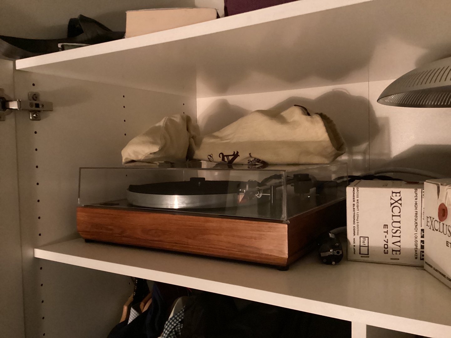

    Jeg har en LP12 i skapet som tidligere eier har montert min gamle Naim Aro arm på. Den går inn i et fremtidig oppsett når vi får kjøpt hus.
    Tror den er fra 80-90 tallet.
    Vis vedlegget 1032743
    Nais, ser endel nyere ut enn min den der ja...bl.a ikke like kraftig skråstilling mot bunnen av plinthet og blankt lokk som jeg antar kom senere enn min som opprinnelig hadde brunt lokk...sikkert flott den Naim arma...de lager jo flotte saker de har jeg skjønt👍

    Det veggmøbelet ble akkurat litt for grunnt til å ha lokket stående oppe...jaja, kan leve med å ta det av ved bruk og da. Og de medfølgende føttene holder bra når jeg har den på veggen ja. Kan både gå og trampe foran nå uten at spilleren rister...

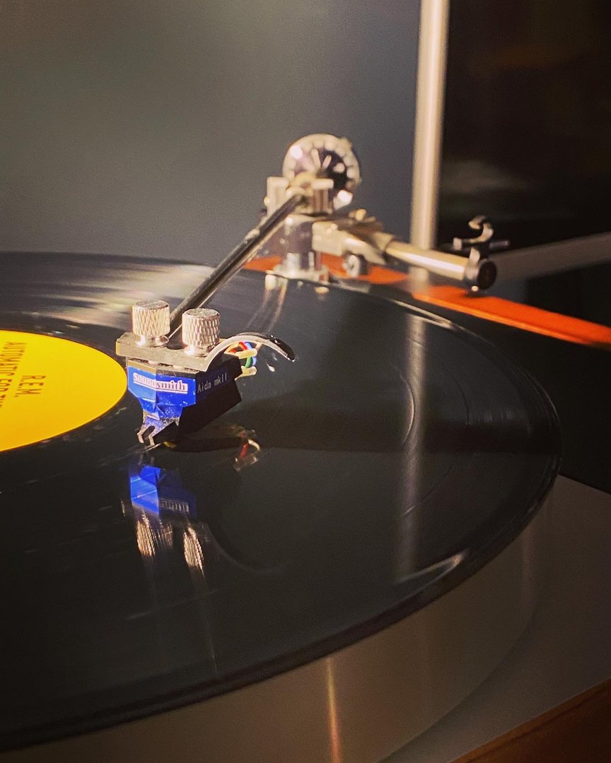

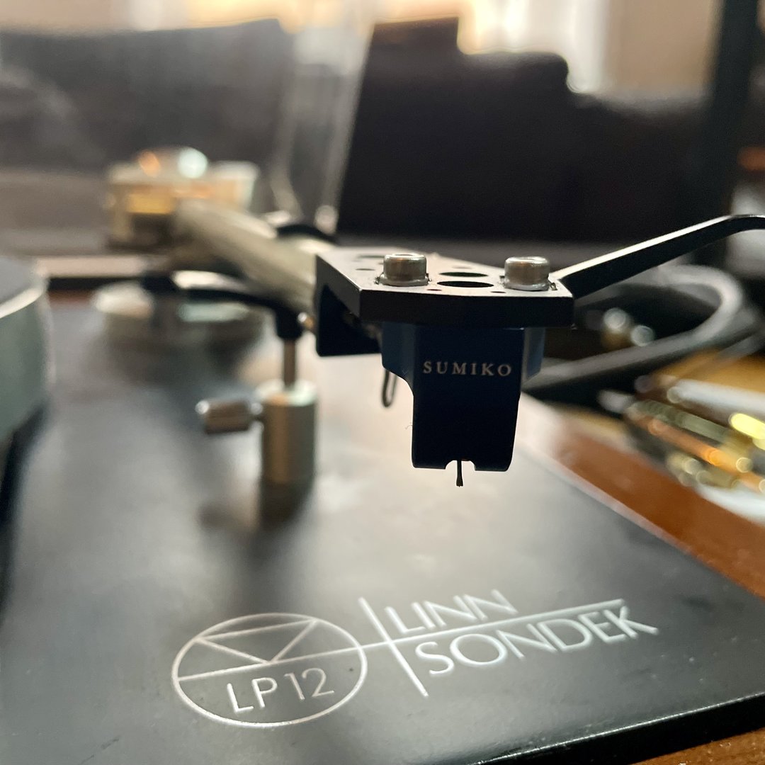

    Vis vedlegget 1032698 Vis vedlegget 1032699 Vis vedlegget 1032700 Vis vedlegget 1032701 Vis vedlegget 1032702

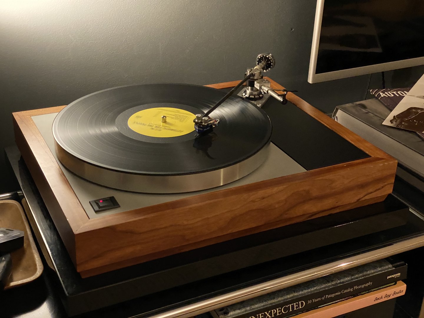

    Lekkert! LP12 er fine spillere. Klarer ikke å kvitte meg med min, selv om den ikke har stått på benken på et år…
    Jonas_H
    08.10.2015
    459
    1.189
    Lekkert.
    Er det high compliance-versjonen av Aida II du bruker i denne lette armen?
    Nei, det er standardverdjonen. Funker veldig bra det. En del som har brukt BW med litt stivere PU også, med ekstra vekt på headshell. Skal etter sigende fungere bra, men aldri testet selv. Kanskje på tide å teste noen av MC PU’mine på den?

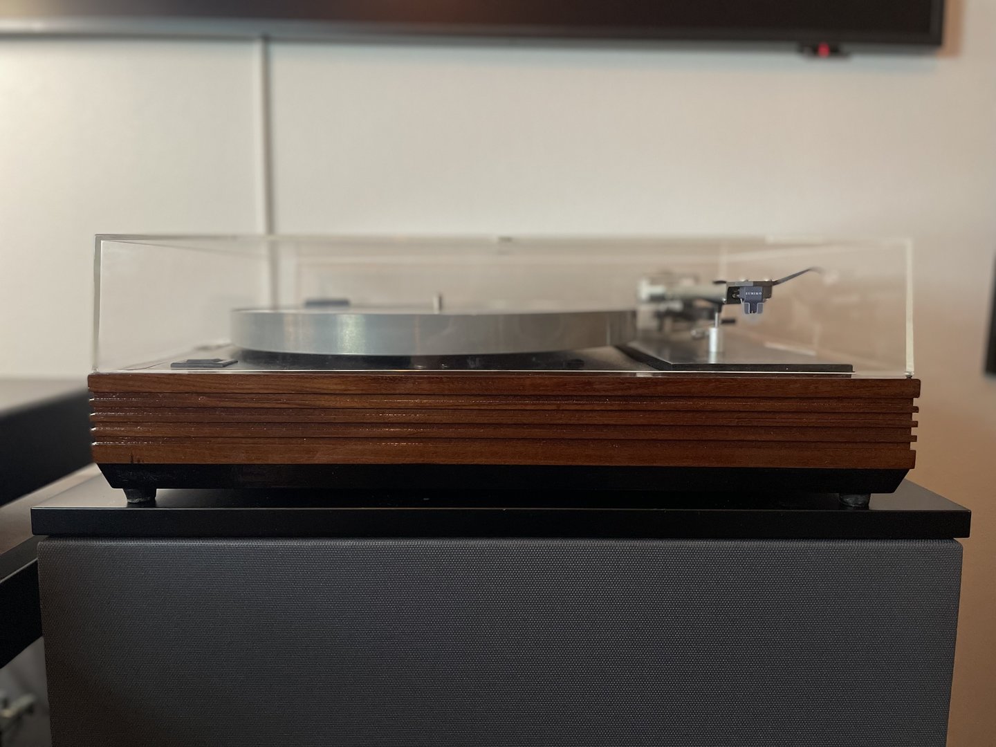

    Da har min LP12 fått seg Isoacoustics Orea Bronze og møbelknotter istedet for hengsler på lokket siden min nye vegghylle dessverre ble akkurat litt for grunn til å ha lokket stående oppe med spilleren på hylla. Mulig det er bedre å ta av de små gummiknottbeina under og plassere Isoacousticsene flatt rett mot bunnplata, får prøve meg fram litt😀
    Tommyna
    25.11.2010
    340
    571
    Ble utvilsomt bedre med Isoacoustics rett mot bunnplata etter å ha tatt av de små originale gummiføttene ja...
