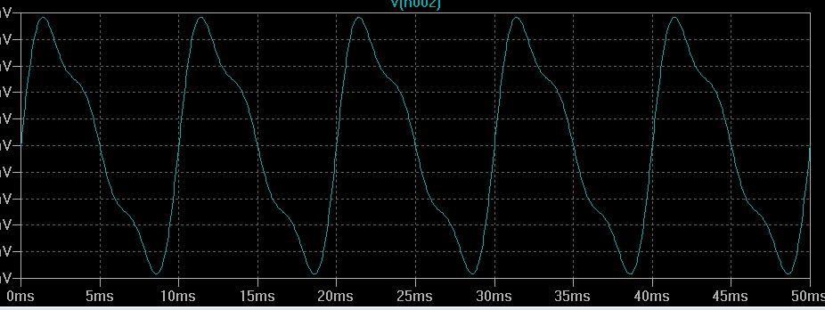

    Tenk deg at du hører på en fiolin spille en tone ved 330 Hz, live i rommet foran deg. Det er en hel periode, 360 grader fase, 330 ganger i sekundet. Tenk deg at du tar et lite steg bakover, la oss si 34 cm. Lyden går med 340 m/s og bruker nå 1 ms lenger tid på veien fra fiolinen til deg. Ved grunntonen fører det til en fasedreining på 0,001 s x 360 x 330 Hz = 119 grader sammenlignet med der du sto før. Ved den andreharmoniske på 680 Hz har vi fått en fasedreining på 0,001 s x 360 x 660 Hz = 238 grader. Ved den tredjeharmoniske 356 grader (omtrent en hel periode), ved den fjerdeharmoniske 475 grader, femteharmoniske 594 grader, og så videre oppover i multipler av 119 grader per overtone så langt opp i frekvens som overtonespektrumet fra fiolinen rekker. Det er konstant 1 ms gruppeforsinkelse ved alle frekvenser. (119/330/360=0,001s)
    Vil det fortsatt låte som en fiolin når du tar det steget bakover og faseforholdet mellom alle overtonene forskyver seg så voldsomt som dette?
    En grunntone med overtoner er en sammensatt figur som repeteres med grunntonen. Den vil ikke endre seg som funksjon av avstanden fra kilden. Derfor vil ikke overtonene endre fase i forhold til grunntonen og den sammensatte tonen vil oppfattes likt om du beveger deg en gitt avstand..

    Under er tidsforløpet til en kompleks figur som består av grunntone (100Hz) og overharmoniske. På en måte kan tidsskalaen være avstanden.
    Hvor er det du mener "mellom punktene" er?
