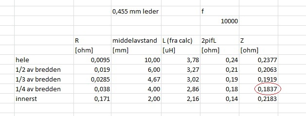

    Jeg er ikke helt sikker på hva du spør etter. Men minste impedans finner jeg "manuelt" ved å studere impedansene i siste kolonne. Den som blir minst her ved 10 kHz er nå merket med rødt. Da sier det seg at dette er den mest korrekte løsningen av disse.
    Å ja....... jeg antar at strømmen fordeler seg mye mere inn mot senter. Så sjekker jeg dette på denne måten og finner at dette gir minste impedans, før impedansen igjen stiger inn mot de siste lederne.

    Det har jeg spurt Asbjørn om. Jeg kommer bare med følgende tall:
    1 kHz - hele tverrsnittet utnyttes (R=9,5 mohm, L=3,78 uF)
    3 kHz - 1/3 av tverrsnittet utnyttes (R=28 mohm, L=3,02 uF)
    10 kHz 1/4 av tverrsnittet utnyttes (R=38 mohm, 2,86 uH)
    20 kHz - Nesten bare innerste leder utnyttes (R=171 mohm, L=2,16 uF)
    Men jeg undres jo over at resistansen endres såpass mye som flere hundre prosent. Men den er jo tross alt fortsatt liten i forhold til lasten. Men jeg tipper at dette er godt hørbart i tråd med hva jeg faktisk hører på min nordostkabel.

    Det er mine antagelser, altså at jeg antar følgende:
    - Hele: At hele tverrsnittet brukes likt. Antar da en middelavstand på 10 mm mellom tur og retur som tilsvarer midt på begge kablene. Grovt med andre ord.
    - 1/3: At hele strømmen går jevnt, men kun i den innerste 1/3 delen av kabelen. Altså 6 enkeltledere fører samme strøm, de andre 12 fører null strøm. Middelavstanden er nå midt på dette, altså mellom leder 3 og 4 innenfra. Middelsavstand er nå 4,67 mm mellom tur og retur.
    osv, osv.
    Så regner jeg ut å finner Z ved alle disse ved gitt frekvens....og minimum Z.
    Jeg kunne nok ha redusert middelavstanden noe siden strømfordelingen ville bli høyest innerst. Men om Asbjørn kommer opp med en bedre modell så blir det enda bedre. Jeg regner som sagt ikke med at hovedkonklusjonen blir vesentlig endret med ny og bedre modell.

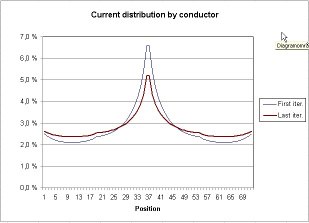

    OK, jeg har sittet og kjedet meg på en flyplass eller to denne uken, så jeg gjorde et nytt forsøk. Jeg brukte strømfordelingen i den ene iterasjonen som vektingskoeffisienter for de gjensidige induktansene i den neste, og gjentok regnestykket inntil endringene fra iterasjon til iterasjon i hver leder blir mindre enn enn 0,01 % av den totale strømmen. Etter tolv-tretten iterasjoner var det ikke noe som endret seg lenger når jeg viste strømfordelingen som prosent med to desimaler.
    Dette er de partielle induktansene per leder i den første og siste iterasjonen ved 10 kHz:
    Fordelingen av strømmen ved første og siste iterasjon, fortsatt 10 kHz:
    Når iterasjonen har konvergert blir det litt jevnere fordeling enn i første forsøk. Her forutsetter jeg at kabelen er koblet som single-wire, altså at det går samme signal i alle ledere. Induktansen for hele greia ender da på 0,536 uH per meter. Hakkene i kurvene er ved skillet mellom ledergrupper, hvor det er litt større avstand enn ellers.

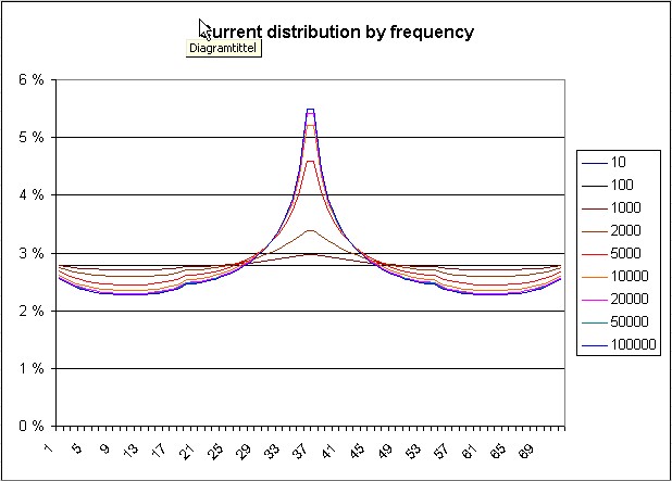

    Kanskje mer interessant, her er hvordan strømfordelingen endrer seg med frekvens:
    Ved 10 - 100 Hz går strømmen likt i alle ledere. Deretter skjer det et omslag mellom 1000 og 10000 Hz, hvor det begynner å gå markert mer strøm i det innerste paret. Likevel blir ikke strømtettheten der mer enn ca det dobbelte av de lederne med minst strøm (hhv 5,2 % og 2,3 %). Over det skjer det bare en gradvis endring. Ved 100 kHz går 5,57 % av strømmen i det innerste lederparet. Det ser ut som om strømfordelingen ikke endrer seg stort ved enda høyere frekvenser. Ved 1 MHz, 100 MHz og 100 GHz er det fortsatt bare 5,57 % av strømmen som går i det innerste lederparet. (Ikke vist i grafen, men de kurvene legger seg bare oppå den for 100 kHz.)
    Induktansen i hele kabelen endrer seg også litt med frekvens:
    Et maksimum et sted rundt 5 - 10 kHz, og deretter utflating til en litt lavere verdi. Dette er altså induktansen per meter.
    Den praktiske betydningen av alt dette? Ingen verdens ting, er jeg redd for. Disse induktansverdiene er omtrent som for vanlig høyttalerkabel på snelle fra Biltema. :)

    Som man også ser av kurvene i innlegget ovenfor er partiellinduktansen for innerste ledere ca 2 uH (bunnen på V'en i første kurve). Dette vil jo helt klart være minste induktans, og selvsagt minste impedans ved høye frekvenser. Værre er det ikke.
    Det ser ut som om strømfordelingen ikke endrer seg stort ved enda høyere frekvenser. Ved 100 MHz er det fortsatt bare 5,6 % i det innerste lederparet.
    Dette tyder også på at noe er feil i framgangsmåten for utregningene. Svaret burde forklare proximity effekten ved slike høye frekvenser.

    Jeg er skeptisk siden resultatet ikke ble som jeg forventet og jeg vil anta at "feilen" ligger i bruken av formelverket for de partielle induktansene.
    La oss tenke oss følgende konstruksjoner (alle er 2,5 meter og tur/retur):
    1. To enkeltledere, diameter 0,54 mm, avstand 2 mm. L = 2,2 uH.
    2. To tynne plater liggende kant mot kant. 1 cm bred, 2 mm avstand. L = 3,8 uH.
    3. Om man deler 2) inn i mange enkeltledere med samme omfang. L = ?
    Jeg mener at svaret på 3) ligger rundt samme svar som på 2), altså rundt omkring L=3,8 uH. Jeg ser ingen mekaniske som skulle gi svar på 1,5 uH som i kurven i innlegg #155.
    Men om 1,5 uH var rett, så skjønner jeg at minste impedans ikke er når de innerste lederne fører all strøm, altså som i 1).
    Så, hva er da "feilen"?
    Selvinduktansen for en enkelt leder, 2,5 meter er 4,5 uH. Det blir 9 uH med retur som ligger utenfor magnetfeltet (langt unna). Men det blir 2,2 uH når retur er svært nær.
    Ser man på selvinduktansen for to ledere i samme polaritet med 1 mm luft mellom seg, blir dette L=3,8 uH, eller 7,6 uH med retur langt borte. Med forutsetning om lik strøm i begge lederne blir nå induktansen for hele greia, når retur også består av to ledere med 1 mm luft mellom seg, 2,7 uH. Om man korrigerer for ulik strømfordeling, så nærmer man seg igjen 2,2 uH når all strøm går innerst.
    Jeg ser ikke hvordan man skulle kunne få noen geometriske varianter av dette som har L=1,5 uH, uten å ha to enkeltledere liggende 1 mm inntil hverandre, med strøm i hver sin retning.
    Jeg mener at proximity effekten er nettopp grunnet minste impedans. Man kunne tenke seg at man delte lederen inn i skiver og regnet på den som enkeltledere, med hver sin partiell induktans. Man skulle kunne bruke samme metode som her.

    Tja, da er det kanskje best du setter opp et tilsvarende regneark selv for å se hvilke resultater du får, slik at vi har noe å sammenligne med, eller skaffer deg et LCR-meter og måler hva induktansen faktisk er på den virkelige kabelen ved ulike frekvenser. Det vil jo være fasiten.
    I utgangspunktet ser de eksemplene dine rimelige ut, og jeg forventet også et resultat et sted mellom 1) og 2), kanskje nærmest 2) ved DC og så fallende mot 1) ved høyere frekvenser. Men det var ikke det svaret jeg fikk, og jeg har ikke funnet noen feil i regnestykkene. Når jeg prøver formlene jeg brukte i regnearket på enklere tilfeller med bare to ledere får jeg "riktige" svar. Derimot ser jeg kommentarer i lærebøkene og formelsamlingene av typen "the inductance will be reduced when the current is divided among several conductors", så jeg kan ikke utelukke at dette er riktig.
    Den verdien jeg regnet ut er fortsatt en god del høyere enn tallene Nordost selv oppgir, men det er kanskje ikke så rart.
