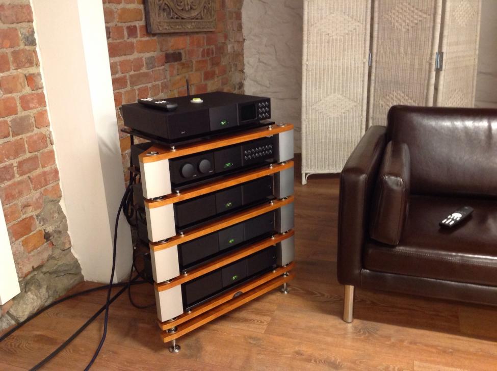

    Det nærmer seg Naim demo i Trondheim. Utstyr er på vei inn og skal finne sin plass.
    Streamer og server ble koblet til, slått på og vips så snakket de sammen i nettverket
    Isak fra Ljudtema kan sine saker så alle som ønsker å se, høre og få forklart Naim bør benytte sjansen til å droppe innom.
    Bilde viser provisorisk oppkobling og plassering, har dårlig kvalitet, tatt med iPad.

    Her tror jeg du må søke moderforumet for hjelp. Alternativt be om audiens hos importøren Ljudtema på Bryn i Oslo.
    Der står både Fraim og -Lite og kan sikkert "lyttes til".
    Er det noen her som har vurdert Naim fraim og fraim lite mot hverandre? Er det stor forskjell i lydkvalitet?
