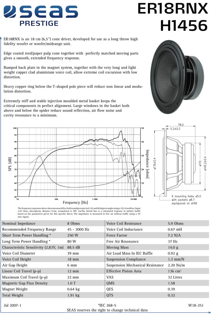

    Bassene er Seas ER18 med ubehandlet og relativt lett papirmembran. Med deling rundt 800 Hz blir ikke lobing noe problem noe som gjør at driverne kan paralellkobles for økt følsomhet. Tilsammen blir det et membranareal på 9 tommer :)

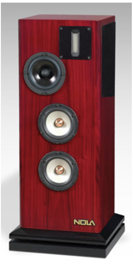

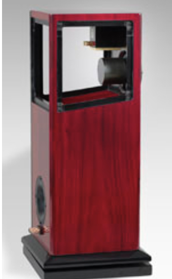

    Her er et par ekesempler på høyttalere med dipol i mellomtonen.
    Nola:
    Soundspacesystems:

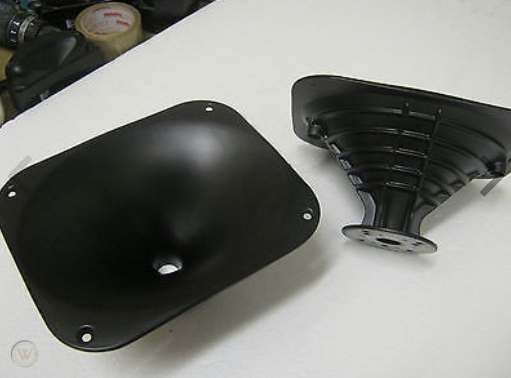

    Med dette hornet som jeg allerede har:
    Og er det plass?

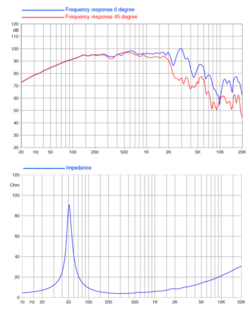

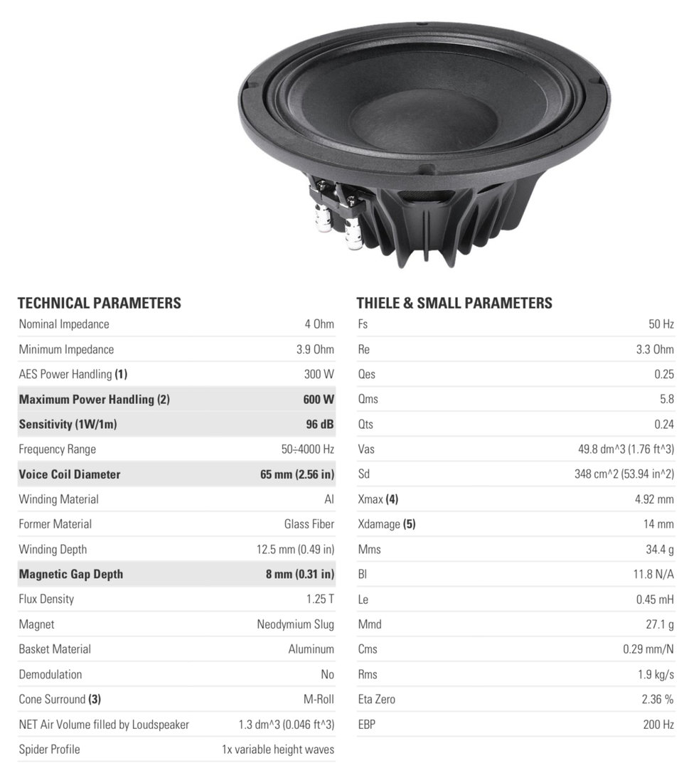

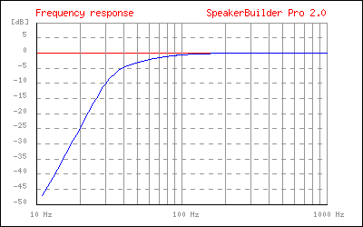

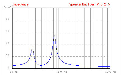

    Siden energi er såpass sentralt her, har du tenkt på en high BL løsning?
    Jeg fant en driver som kan egne seg til dette, en Faital 10PR300 i 4 ohms utgave:
    Dersom vi setter den i 60 liter, tunet til 38Hz med 3 ohm utgangsimpedans, får vi dette:
    Vis vedlegget 773007
    Ser vi på den samme med 0 ohm utgangsimpedans får vi dette:
    Vis vedlegget 773008
    I en forsterker der dette er "innebygget" vil vi altså få en fornuftig kurve, men når vi har 0 ohm utgangsimpedans er virkningsgraden oppe i 95,8dB og følsomheten oppe i nesten 100dB i passbandet. Ser vi på impedanskurven ser den slik ut:
    Vis vedlegget 773009
    Det betyr at selv om dette er en 4 ohms driver så ligger impedansen ved 50-120Hz på ca 10 ohm eller høyere. Det betyr igjen at det går fint lite strøm i dette området. Selv ved 200Hz er vi på 5 ohm, og det samme er vi ved Fb. Når kraftfaktoren blir såpass dominant øker med andre ord ikke følsomheten i dypbassen, men impedansen øker, også i impedansbunnen, og dermed går det mindre strøm. Med andre ord, skal dette lønne seg må du på en 4 ohms driver (som dette). Legg også merke til at denne har Fs på 50. Mange PA-drivere har Fs på 60+Hz, og da får du problemer med for mye av den øvre impedanstoppen.
    Så hvordan utnytte dette i praksis? Bare å ha nok spenningssving tilgjengelig og ta det med EQ rett og slett. Det er ikke noe å tape på det og det ødelegger ikke impulsresponsen slik mange tror. Det som skal heves med EQ krever veldig lite spenning, og du vil ligge på ca 108dB eller mer pr høyttaler (1 meter half space) med 20W reell effekt inn i denne konstruksjonen.

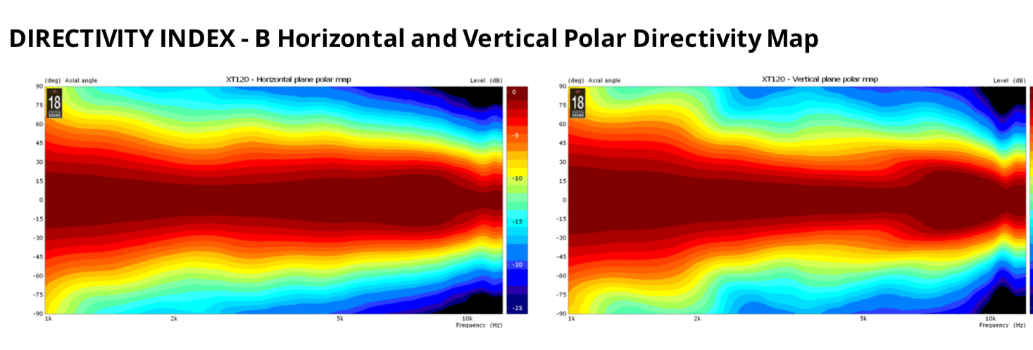

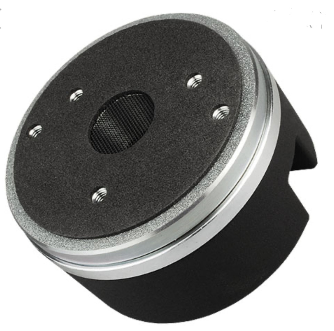

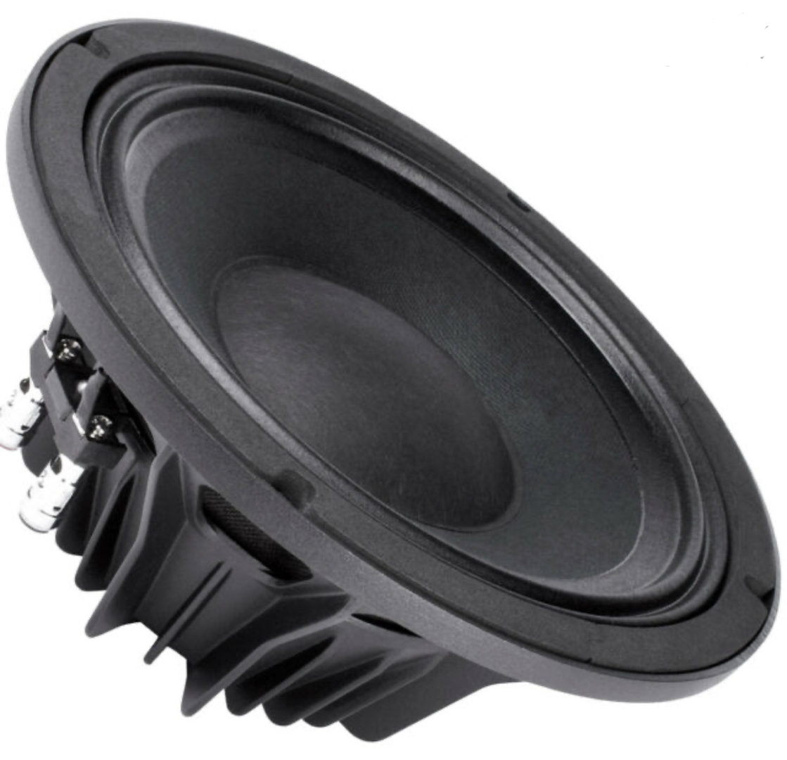

    Fattigmanns TAD2001 som nevnt. Kevlar har hatt begge og er meget begeistret.

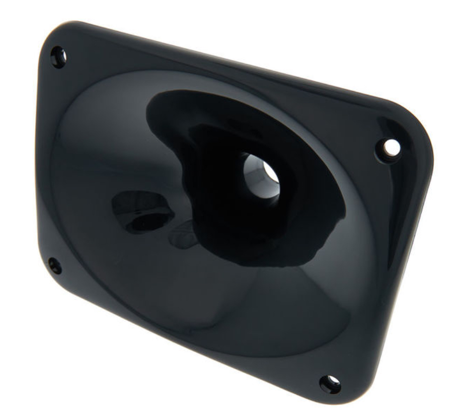

    Da er drivere bestilt. Snickers har et par XT1086ish horn. OBBBERSTEN er med på høvling av ny front. Kjekt med modulbaserte konstruksjoner. Monterer bassen med en «klem-flens» bak med gummipakninger for optimal avkobling. Hornet blir felt ned for minst mulig diffraksjon.
    Her er driverne:

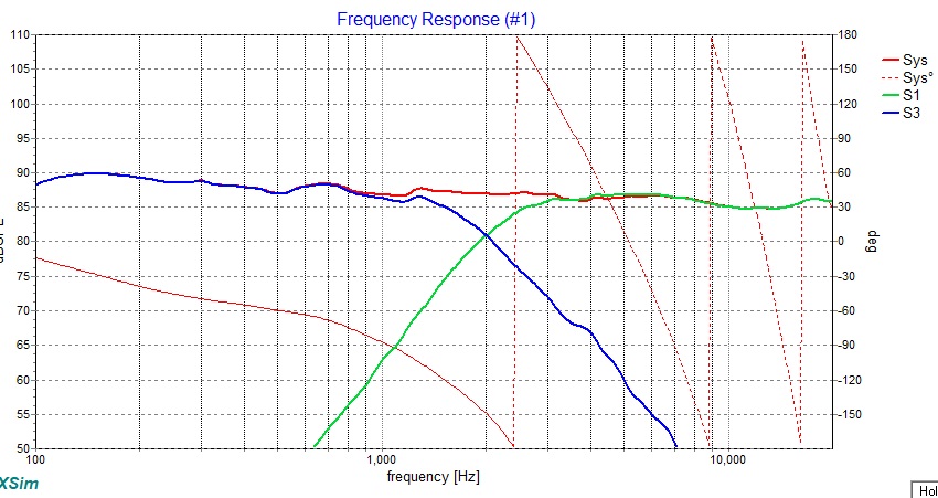

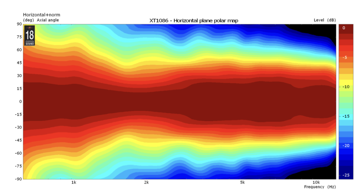

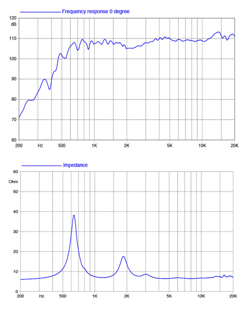

    XT1086 har minste delefrekvens fra 1200 Hz og konstant spredning fra 1400 Hz. Det passer bra med minste delefrekvens på Faital kompresjonsdriverne:
    Kompresjonsdrivern har minste anbefalte delefrekvens ved 1300 Hz og har utrolig bra nivå oppover:
    Bassene kan fint deles rundt 1400 Hz:
    Hvis dette ikke fungerer får Snickers skylda :) :)
    Her er driverne:
    Vis vedlegget 776604 Vis vedlegget 776605
    Vis vedlegget 776606 Vis vedlegget 776607
    Vis vedlegget 776608
    Vis vedlegget 776610

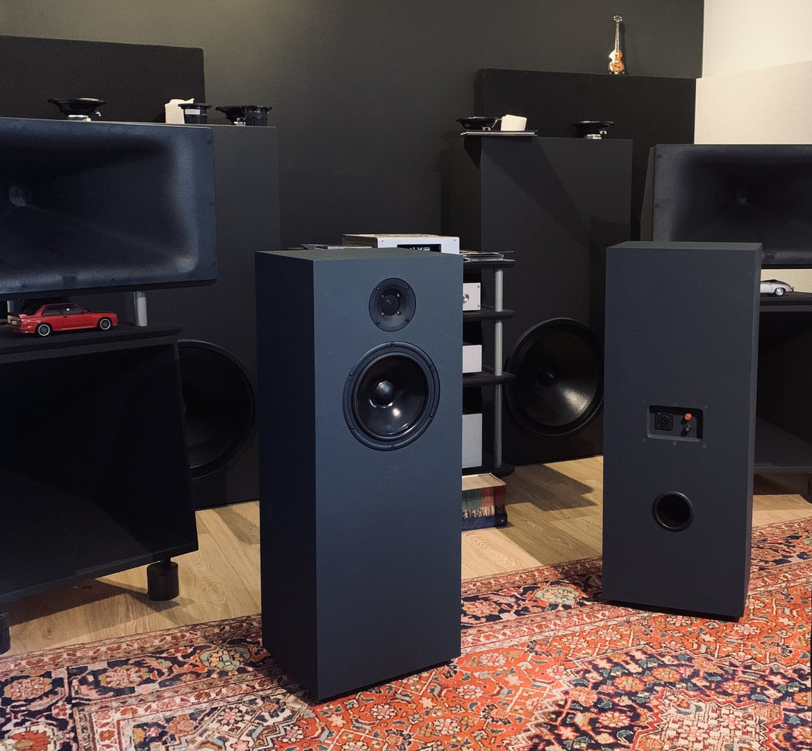

    En liten avsporing. Har bestilt et helt nytt sett med Seas FA22RCZ.
    Skal teste dem i Farting Speaker som er perfekte til den mtp volum og baffelbredde. Må få laget en ekstra frontplate.
    Verdt å lese om FA22RCZ:
    Og veldig spennende om en annen fulltonekonstruksjon. Her blir en del faktorer jeg har verdsatt drøftet og kommentert. F eks ucoatet papirmembran og mikrodynamikk.

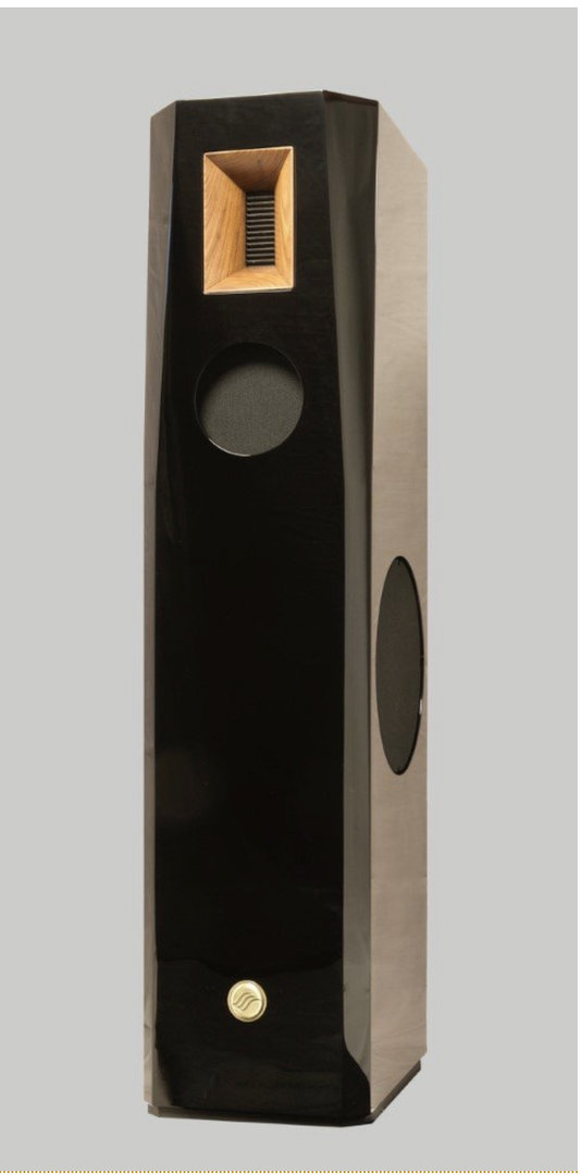

    De har jeg sett før. Det er interessant at Humble Homemade Hifi har begynt med flere horn konstruksjoner nå. De siste 10-20 år har han kun laget «vanlige» høyttalere. Han har også begynt med Snell style old school toveis med 8 tommer.
    Troels Gravesen har også blitt hekta på horn og store basselementer. Han har designet 3 varianter av «The Loudspeaker» og bruker også XT1086 waveguiden. Har lest et sted at han sier det er (noe av) det beste han har hørt/laget?
    Selv har jeg brukt XT1086 i et par settinger. Allerede for 5 år siden både med 18Sound nd1020 og Radian 475 beryllium (som låt fantastisk).
    XT1086 horna havnet til slutt i en kamerat sin dipol rigg jeg designet. Med de beste 18Sound en tommerne nsd1095 med beryllium wannabe membraner . Jean Bacon freste baflene med CNC. Her er det Acoustic Elegance Dipole 10 tommere og TD8M. Anaview AMS1000 og 4x25 watt med AMS0100. Rommet er ikke optimalt og vi kommer aldri helt i mål med lyden. Snickers bor i nabolaget så en vakker dag etter femte vaksine blir det wienerbrød og statusanalyse:

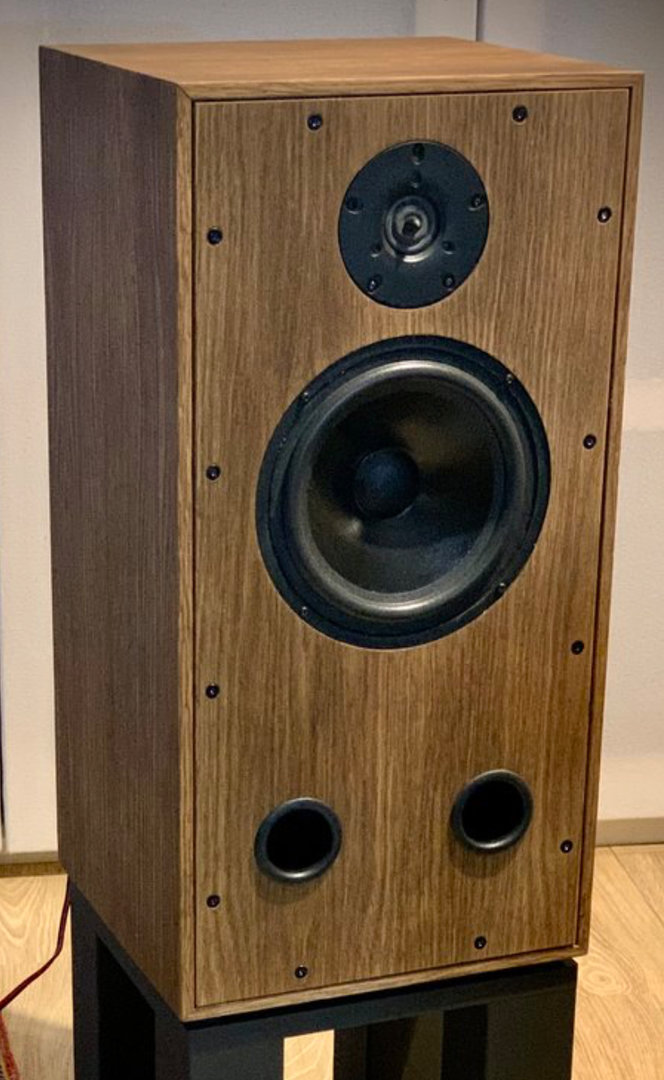

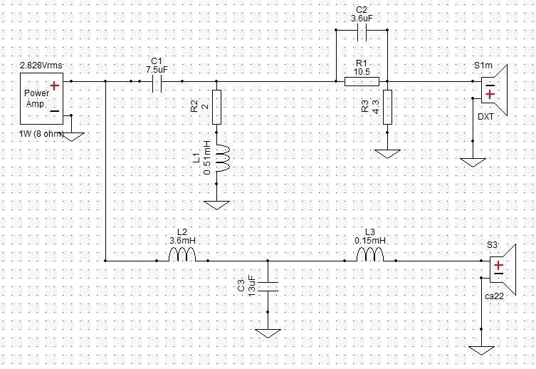

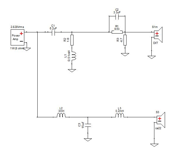

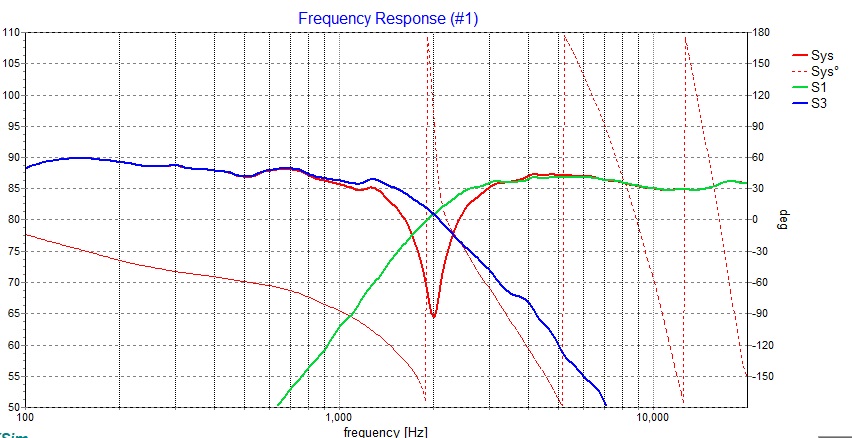

    Seas DXT & CA22. Vet ikke hvor bra frekvensfilene (FRD) er som jeg har lagt inn. De er tracet fra Seas sine datablad. De avvek ikke så mye fra de jeg målte selv i ARTA montert i kabinettet 1 m i fra on axis midt mellom diskant og bass.
    Ser også at måleutstyret / rommet ikke er nøyaktig over 12000 Hz men det betyr ingen ting.
    Har også satt delay på gefylen, 5 cm, her skal jeg ta en impulsmåling i ARTA for å få det helt nøyaktig.
    Vel vel, har uansett et meget bra utgangspunkt her. Dette samsvarer også med mye av den manuelle prøv og feil jobben jeg har gjort med passive komponenter.
    Det som mangler er evt baffelstepkorrigering. Ellers er kabinettene tunet med litt festkul og det låter engasjerende.
    Alan Shaw (mr Harbeth) sa at det var mange inkompetente høyttalerdesignere der ute som ikke brukte simuleringsverktøy (ehhh hi hi). Han sa at i dag kan man sitte på stranda med laptop og lage delefilter :)

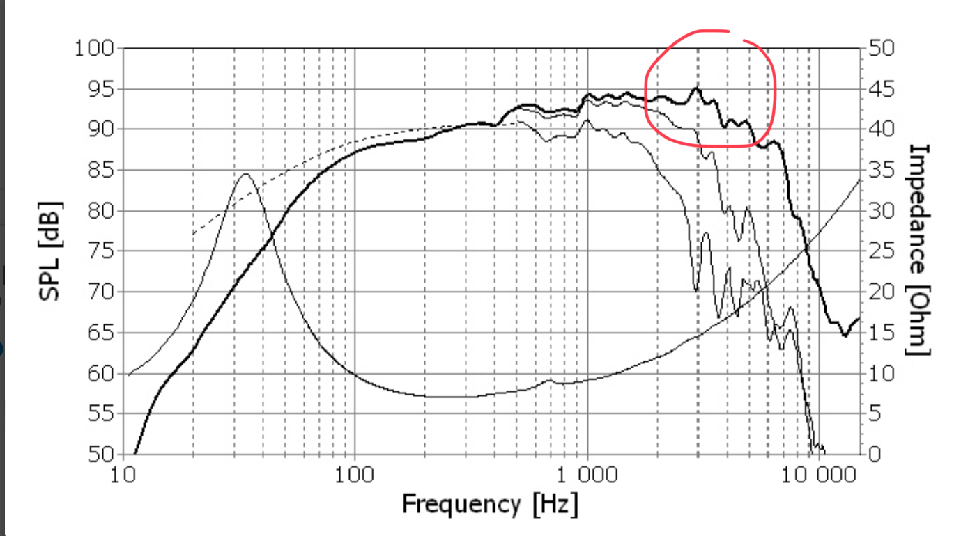

    Jeg ser at på CA22RNY bassene så er det en oppbrytning ved 3000 Hz.
    Den må nok ned med et serielt notch filter. Ser det er litt fasekluss ved summeringen akkurat der.

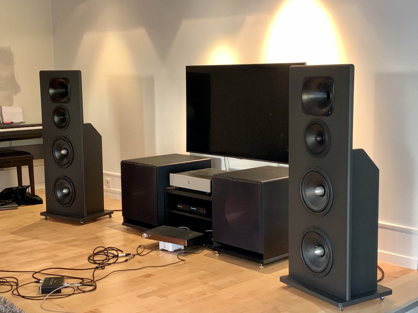

    Min hornrigg som består av:
    Groundsound, kjøpt ny den gangen valutaen var gunstigere og prisen lavere, tror det var i 2015
    Anaview og Hypex forsterkere DIY montert i kabinetter
    Sonos kilde med "Magma mod" kjøpt brukt av TerjeB
    Sony toploader kjøpt brukt av en kar i Mysten
    JBL 2451 med beryllium kjøpt brukt av LROY og Elektrostat kongen
    JBL 2384 plastbøttehorn kjøpt nye fra USA, de selvklebende dempematttene som jeg klistret på kostet vel like mye
    FLH kjøpt brukt av Kevlar for en svært hyggelig pris
    AE TD18H+ bas av Naturlyd, kassene er bygget selv
    Racket og stativene til horna er DIY samarbeid med Jean Bacon og meg
    Også har det gått ørten liter Jotun supermatt dempet sort
    Lavvolt kabler til buss, last, båt, bil
    Diverse XLR og Speakon
    Alt dette kostet ikke så veldig mye mer enn alle RPG produktene jeg har stappa inn i rommet. Forholdet i kostnad er vel 40% RPG og 60% anlegg. En stor takk til Orso / Lyd og Akkustikk for hjelp og tømming av bankkonto. Det var faktisk verdt det :)
    Så ja....rommet betyr faktisk mer enn anlegget. Jeg vil si at forholdet er 25% anlegg og 75% rom. Heller Mid-Fi i et Hi-Fi rom enn motsatt.

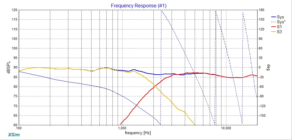

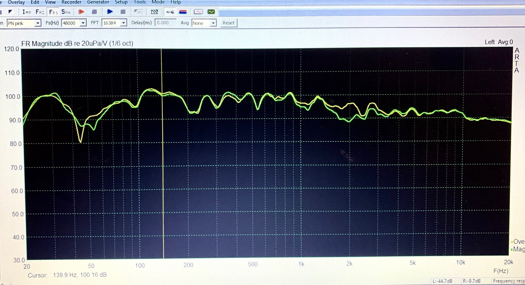

    Nå tror jeg at jeg begynner å knekke grelv-koden.
    Har målt impulsresponsen med ARTA og lagt inn intet mindre 44,6 mm delay på diskanten.
    Delayen legges inn i simuleringsprogrammet (Xsim) og da både simulerer og TADAAA!! måler det flatt :)
    Har bare lyttet i mono, får ikke noe godt inntrykk da. Men jeg hører ingen feil.
    Helt utrolig hvor tungvint jeg har jobbet før. Jeg trodde dette var ekstremt vanskelig og data-selvtilliten var ikke god. Snakker vi bøygen her?

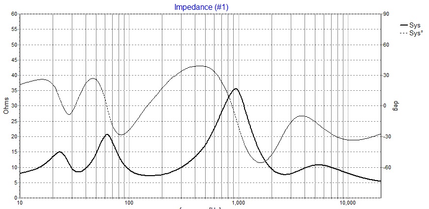

    Live måling. Grønn reversert diskant:
    Dats måling av impedanse og fase av "hele" høyttalern:

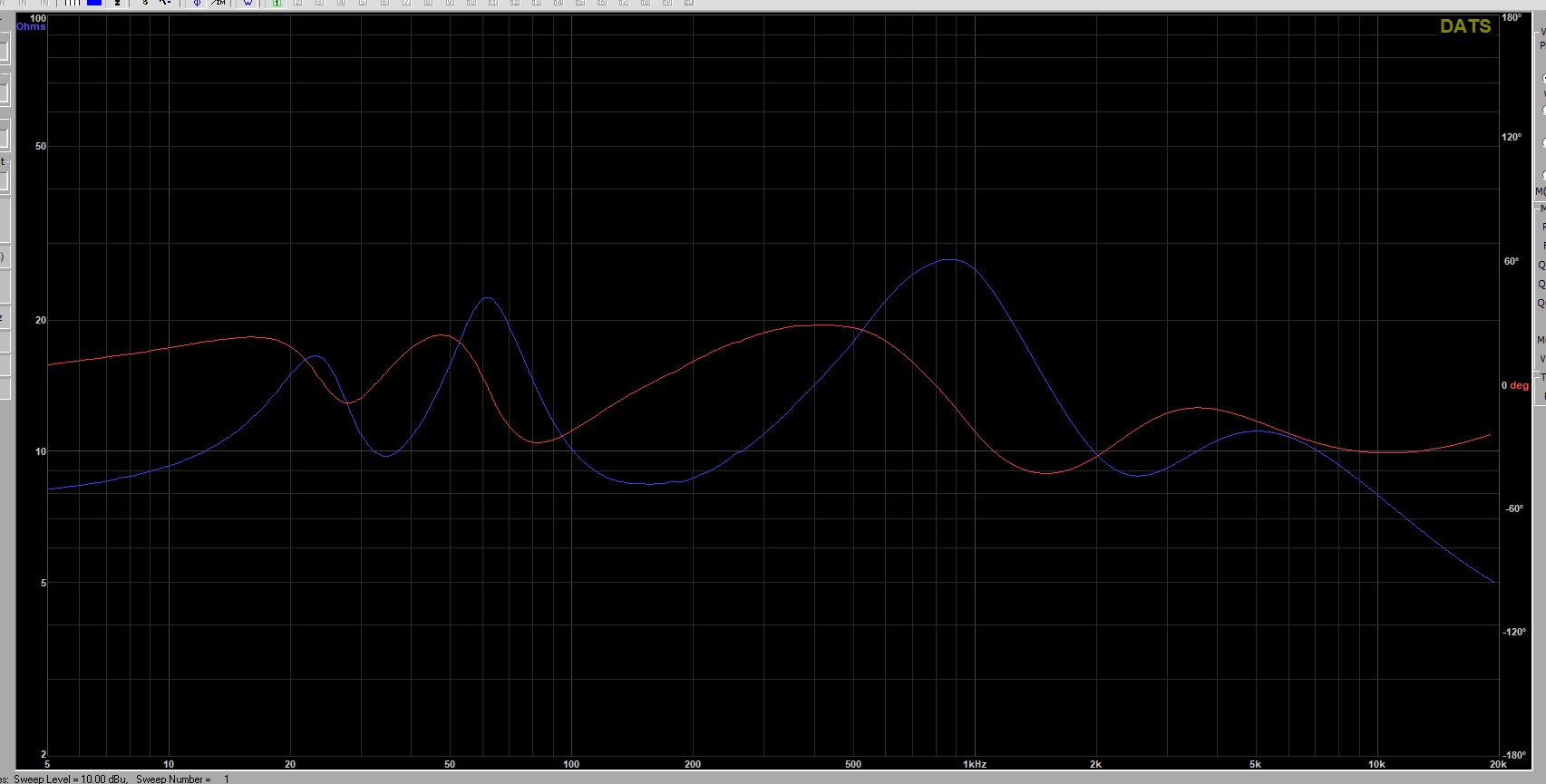

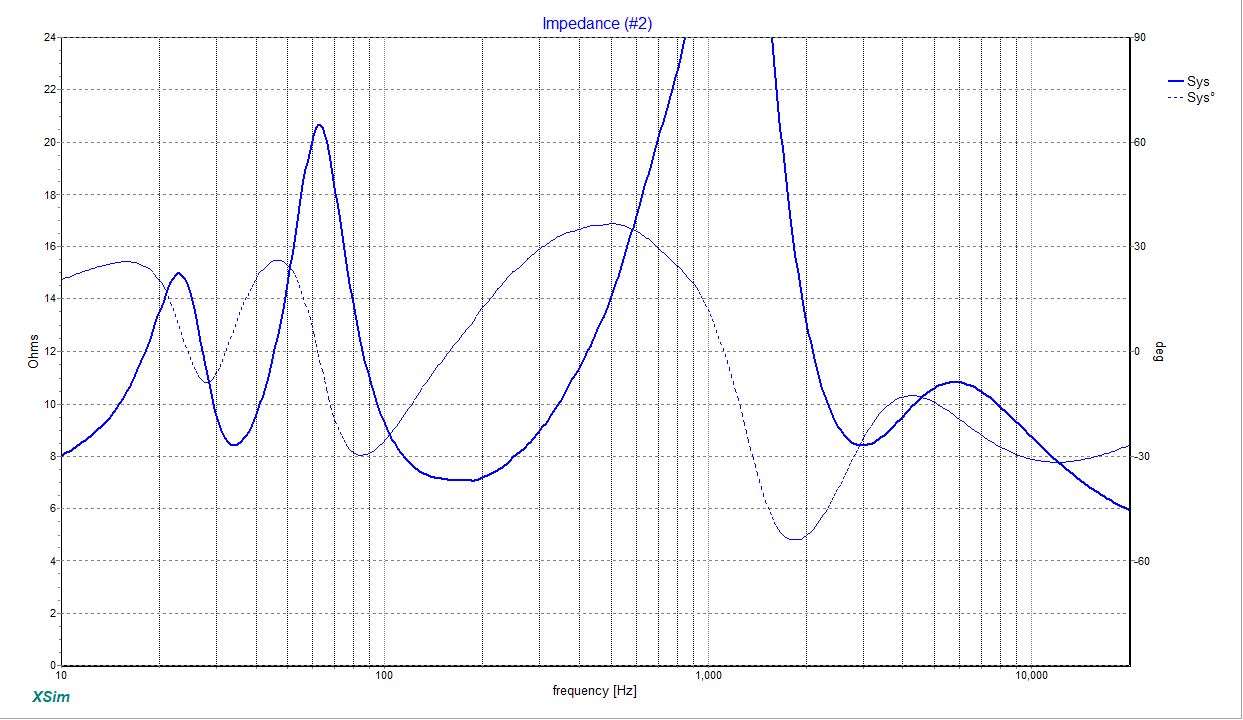

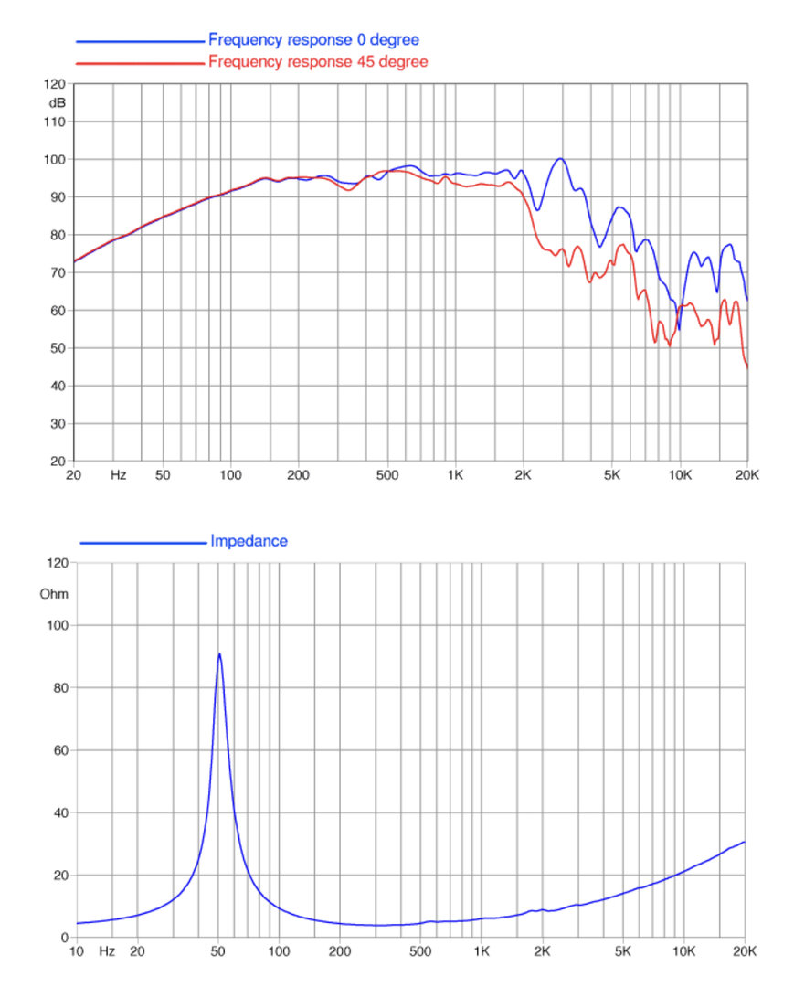

    Jeg ser at impedansen er en enkel last for alle slags forsterkere.
    Er det noen som har peiling og kan uttale seg om faseforløpet?

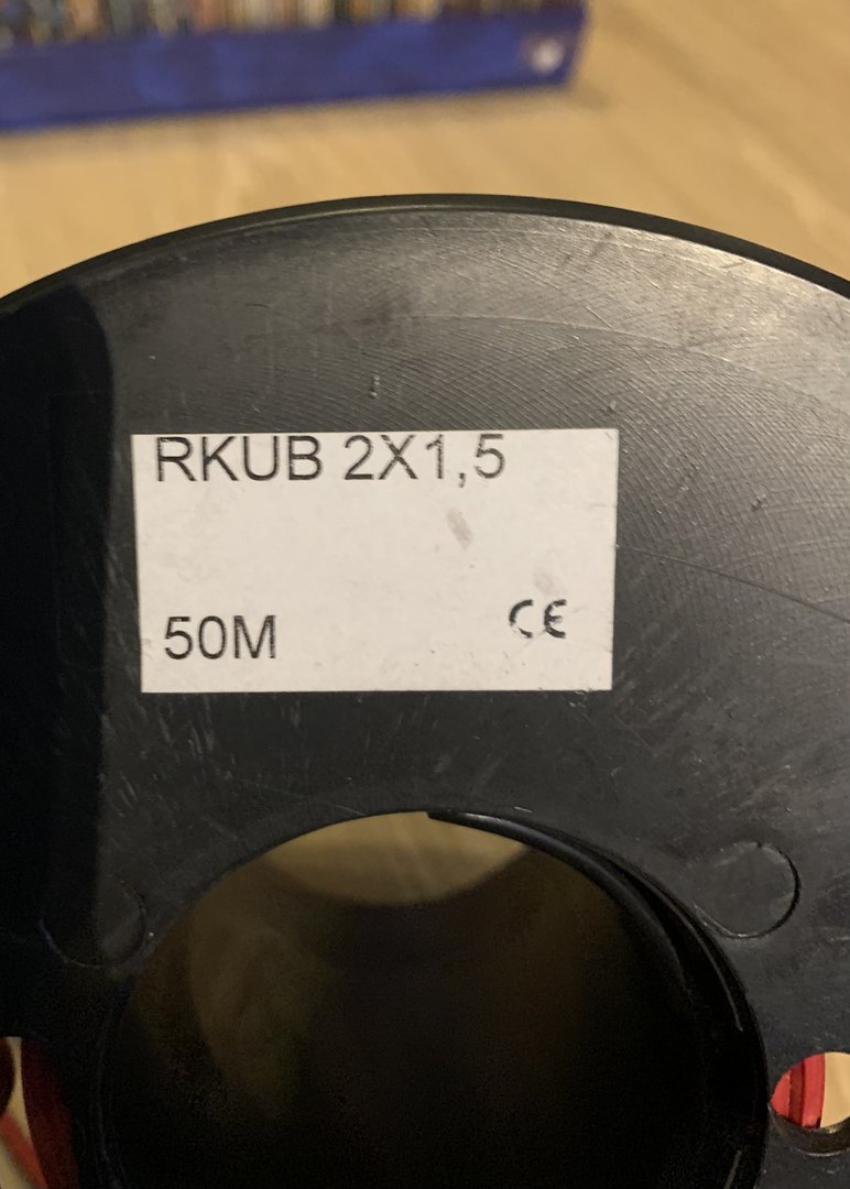

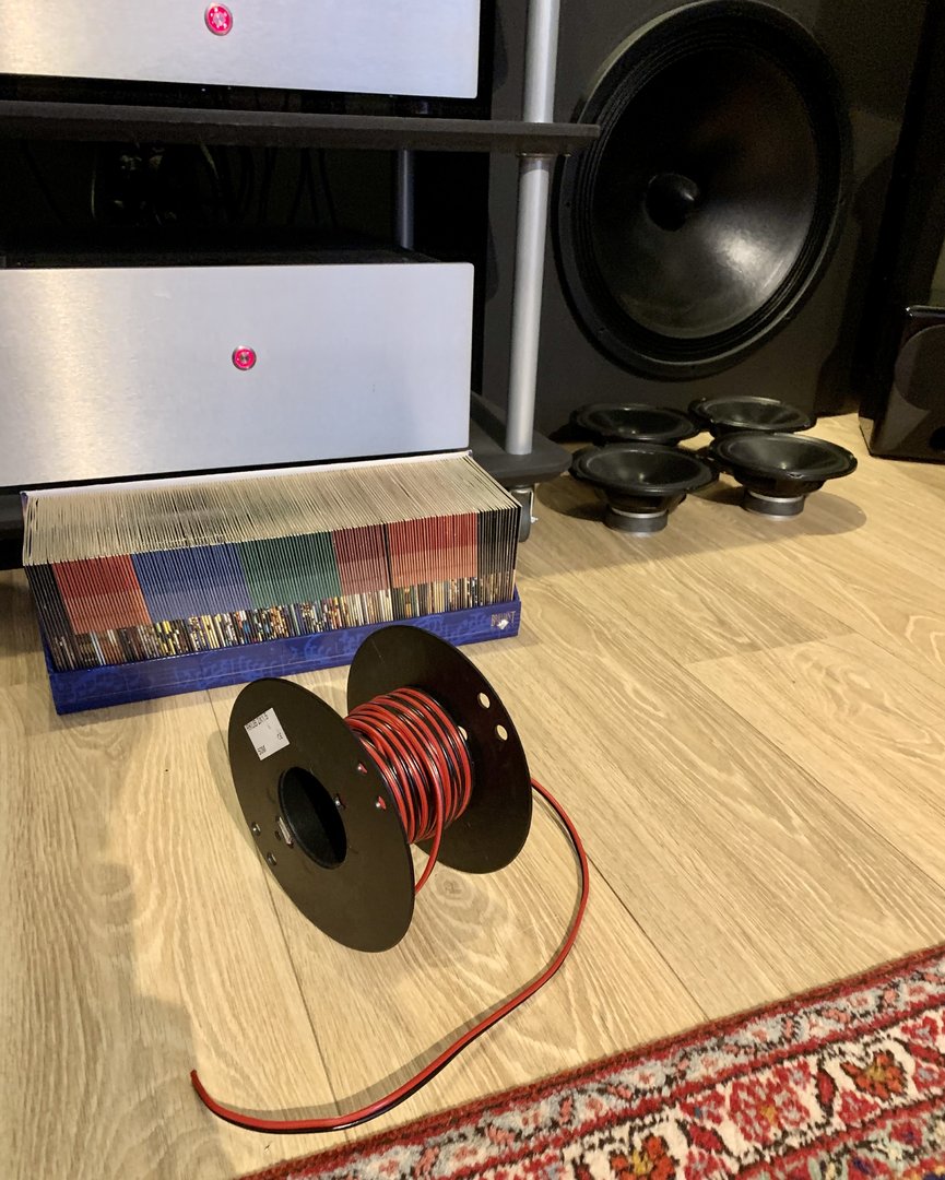

    Her er min favorittkabel.
    Man får den i 1,5 og 2,5 kvadrat.
    50 meters spoler er kjekt. Har vel brukt 90 meter totalt på 10 år.
    Også har kabelen
    «Anti Polarity Mismatch Technology (R)»
    Dvs henholdsvis rød og sort farge til pluss og minus. En svært nyttig feature for distre Hi-Fi entusiaster.
