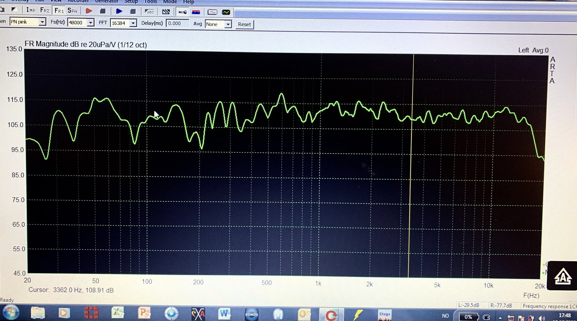

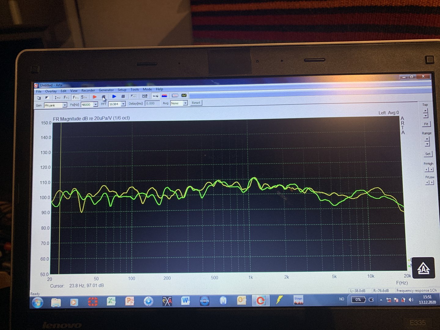

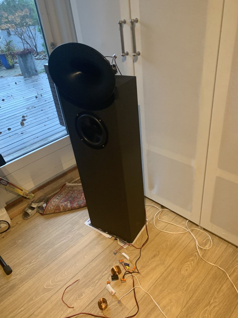

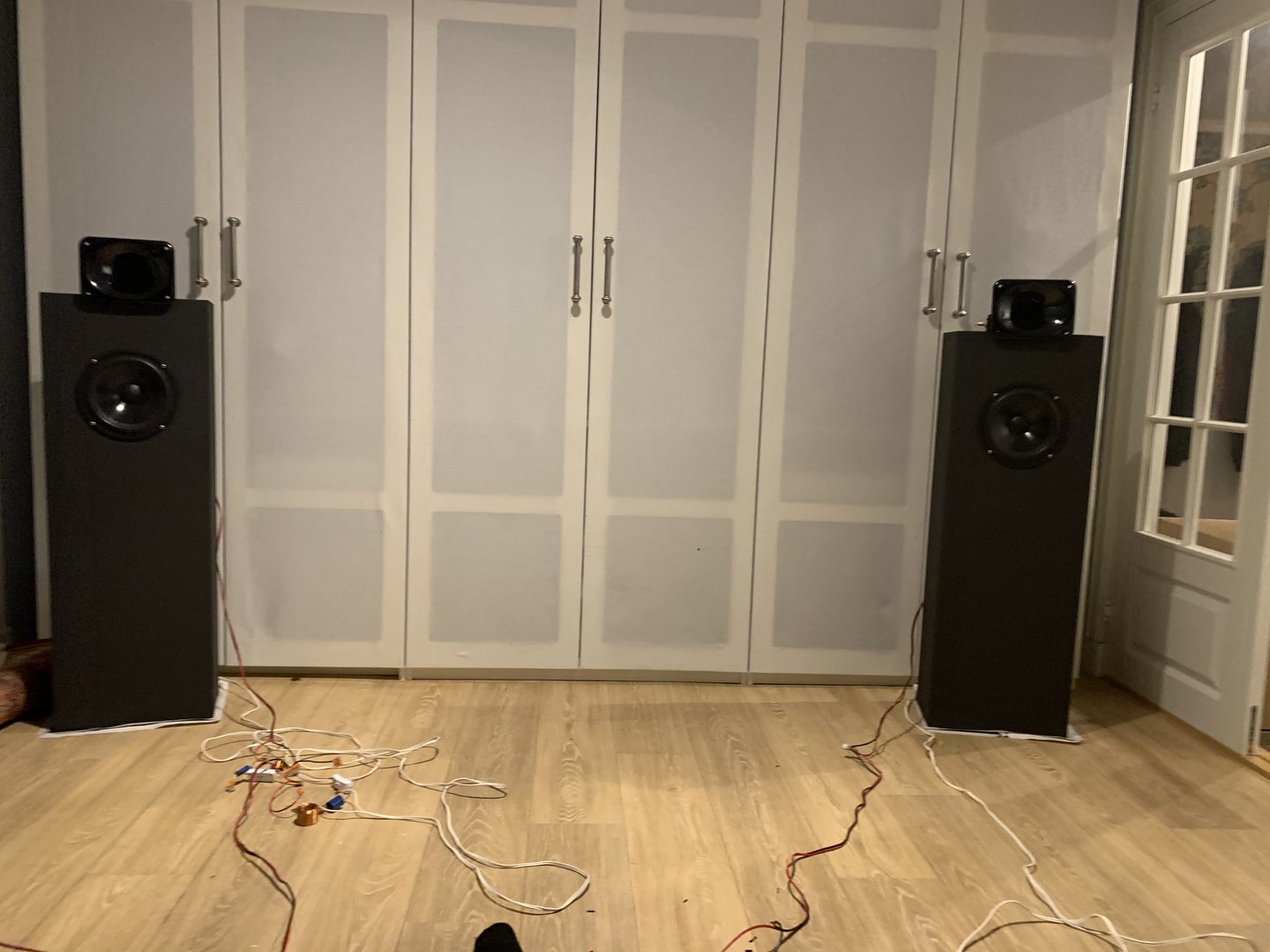

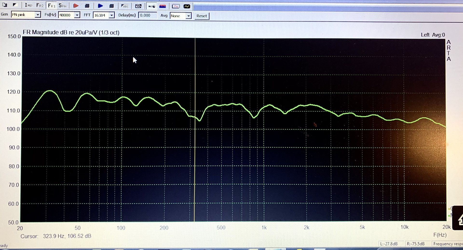

    Dobbel bassreflekskassene har 30 & 15 liters kammer. Portene er ø50 mm og 68 mm lange.

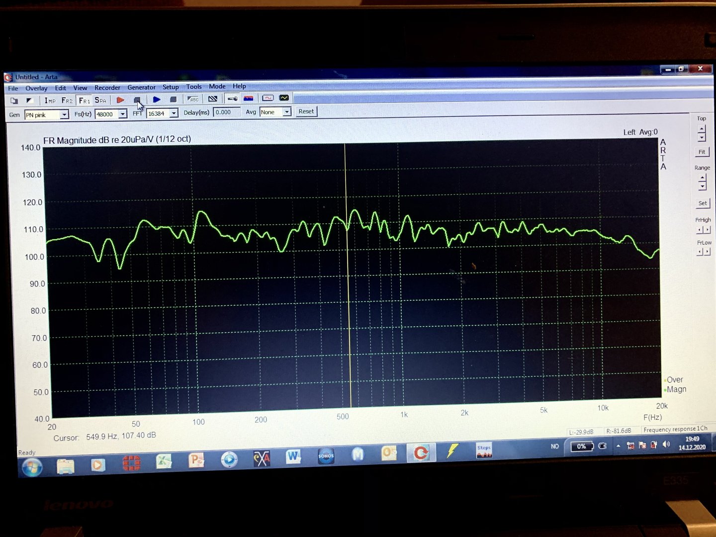

    Gjorde en reverse enginering i winisd og hovedkammeret er tunet til et parogførti Hz med festkul.
    Spiller forbløffende bra uten baffelstep filter med Vifa/Peerlessene.
    18Sound nd1020 i XT120 horn. 2 orden elektrisk delefilter.
    Målingen er 95 cm opp fra gulvet, on axis og langt ut fra frontveggen så bassen er mye bedre enn den ser ut som. Dette har skikkelig potensial og låter allerede knall. Klipsch killer.

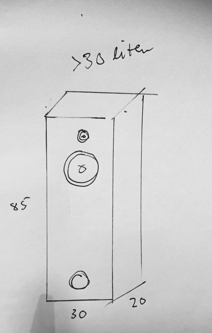

    Forsøk med et 75mm rør (f.eks avløpsrør i plast / biltema, Art.nr. 87-255 ) lengde 15,5 cm. Da havner du rundt 26 hz med dagens data (snitt-data).
    Din simulering gir en 1 dB bump på 50 hz. Det liker jeg
    Tenker meg ganske bred baffel for å få så bra midbass som mulig samt at kassene bør være flate sånn at de går tett mot bakvegg. Det lille XT120 hornet monteres rett over bassen i kassa. Porten vender ned. Ser for meg en høyde totalt på ca 95 cm. Løpetiden fra bakside hornflens og forside flens på 8 tommern blir korrekt hvis hornet er ca 10 mm foran. Ergo så bruker jeg en frontplate hvor bassen er 10 mm bak med en faset forsenkning.
    ØNSKER INNSPILL :)
    Her er min simulering:

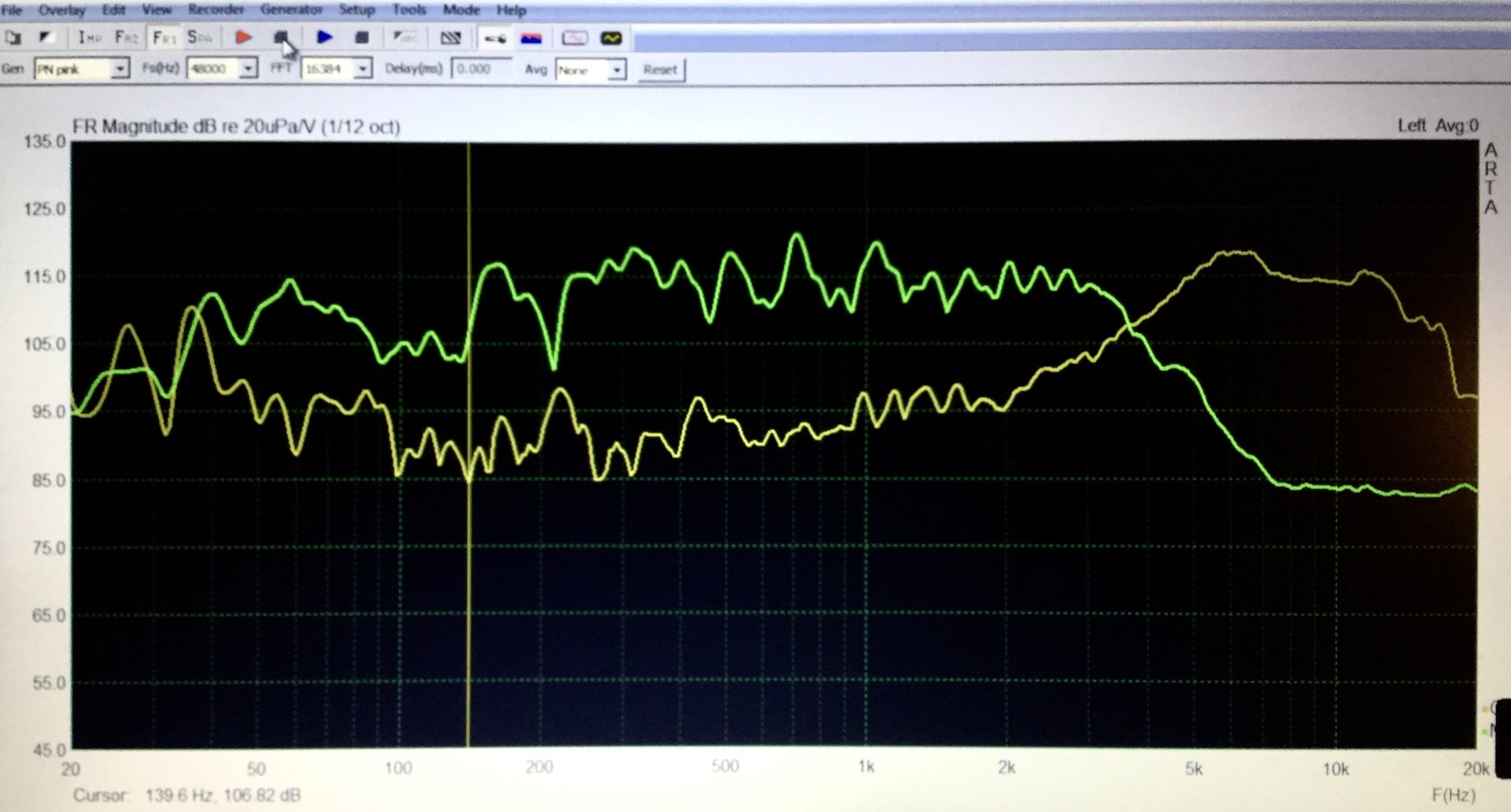

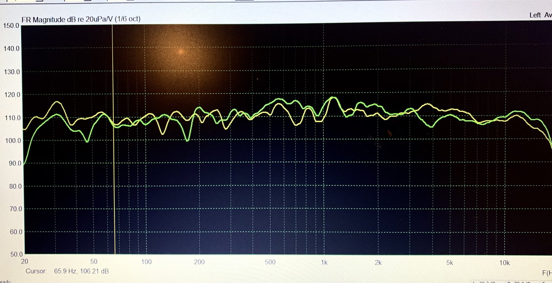

    Endret delefilteret til ca 2200 Hz.
    1 orden høypass 3,3 uF ved 6000 Hz, reversert polaritet
    2 orden lavpass
    Baffelstep kompensasjon

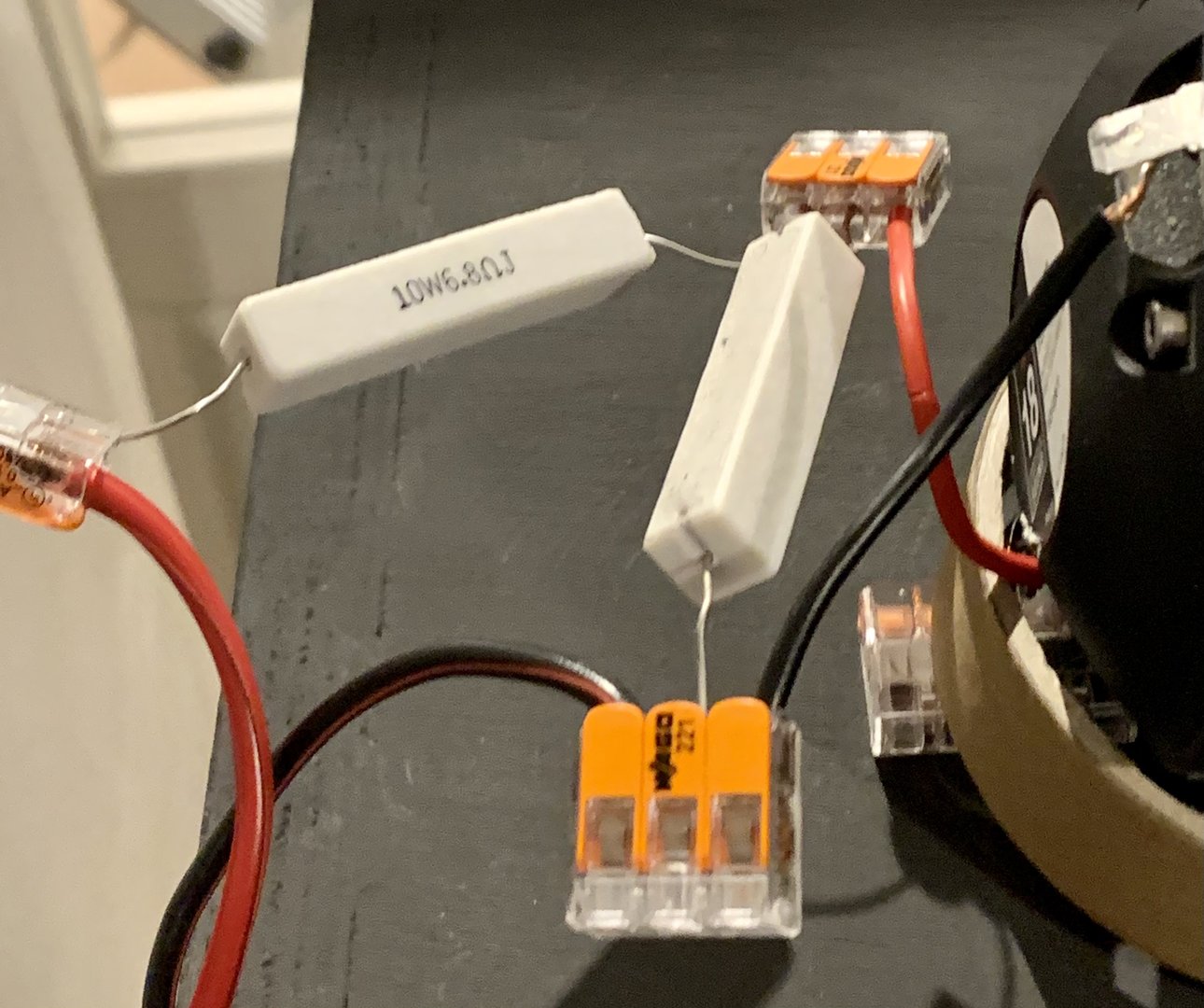

    Jeg tror jeg skjønner det, men er det noen som kan fortelle hvordan jeg «leser» av verdiene til L-Paden fra den variable?
    Skal inn med motstander med faste verdier.
    oks81
    29.10.2012
    12.785
    11.273
    Hjemme
    På L-Pad så har du sikkert koblet slik:
    Pin1 = minus
    Pin2 = mot hornet
    Pin3= Pluss inn fra forsterker.
    Du skal da måle:
    Mellom pin1 og pin2, da finner du den ene motstanden.
    Mellom pin2 og pin3, da finner du den andre motstanden.
    En L-Pad er i prinsippet bare en spenningsdeler.

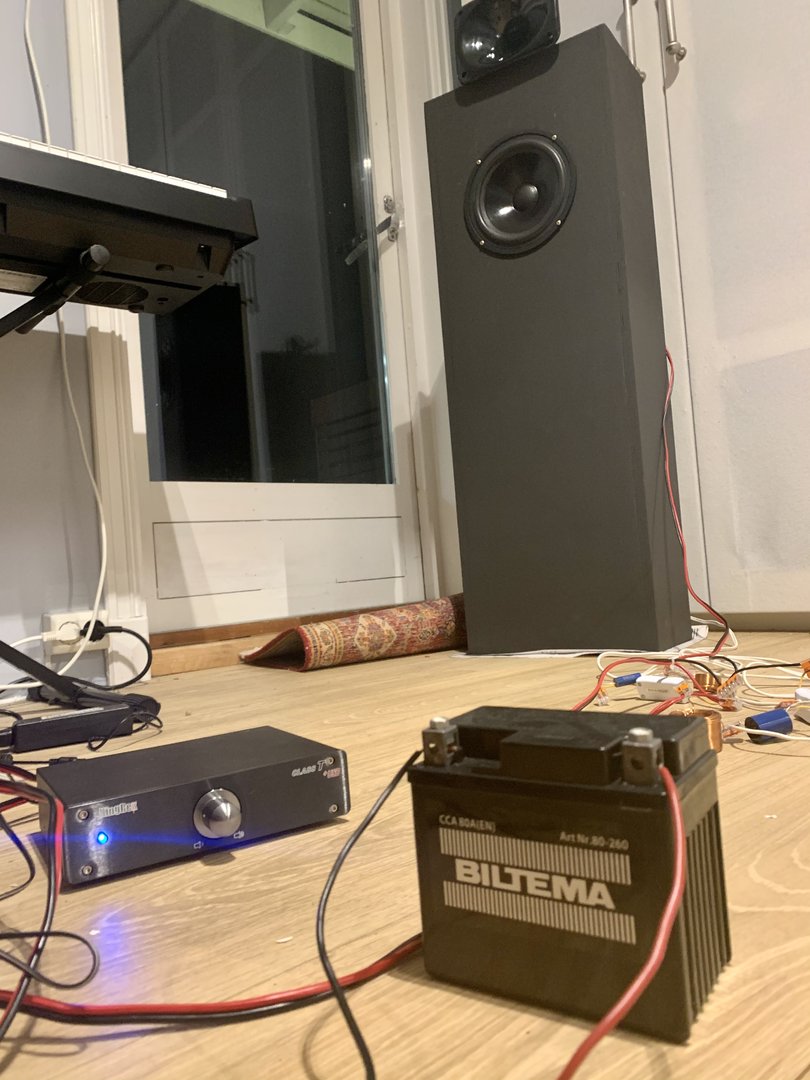

    Har funnet ut at den lille Kingrex T-ampen er for svak.
    Det funker med TPA 3116 amp og 19 volt laptop PSU. Skal få montert plugg til 12 volt batteriet og se om det blir nok til TPA 3116.

    Bestilte en sånn:
    Må få tak i dings som dobler fra 12 til 24 volt.
    Så monterer jeg dem i en piggyback på en av høyttalerne:)

    Satt på faste Lpader og jonglerte ørlite på parallellmotstanden slik at responsen i hornet ble enda litt jevnere.
    Låter fyldig og går dypt.

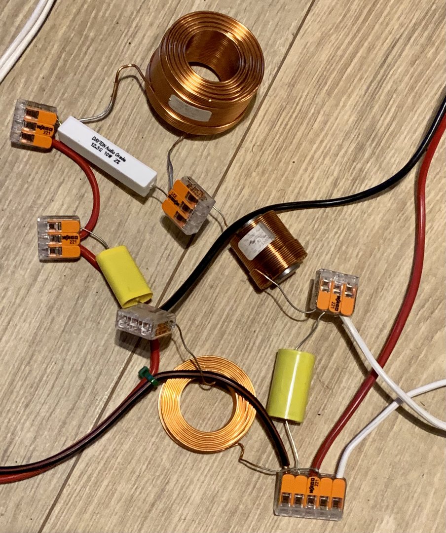

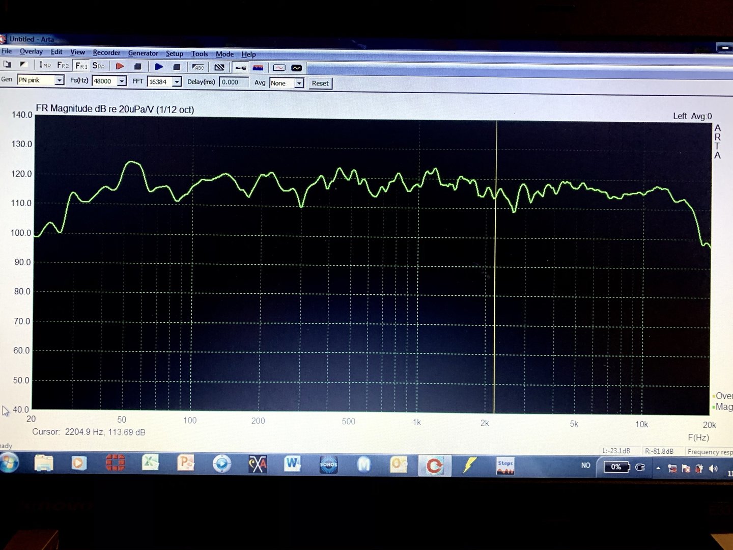

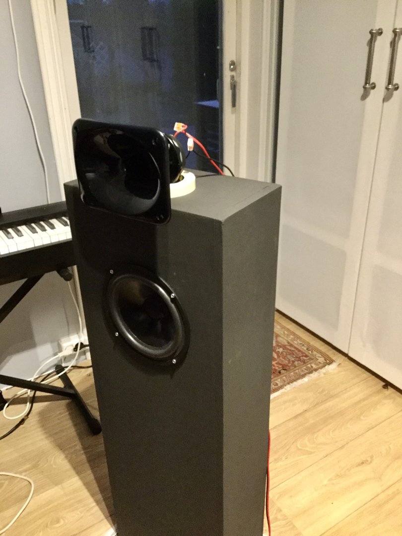

    Testet eos15 med 2435HPL (beryllium). Duverden så smooth. Dette er en bra driver. Ro i lydbildet.
    1000 Hz. 4,7 uF høypass og 2 orden lavpass. Et moderat sugefilter rundt 9K.

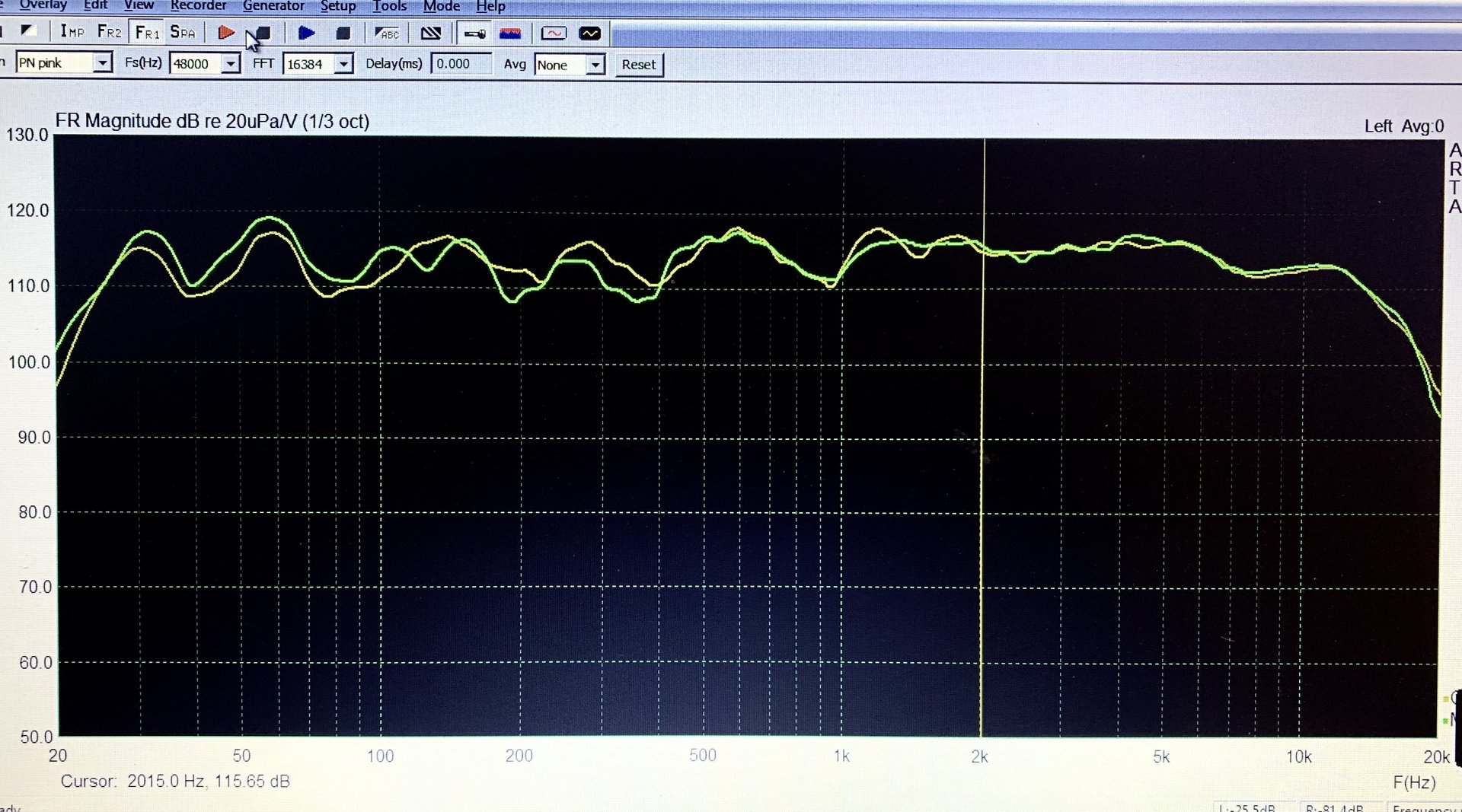

    Tilbake til XT120 og 18Sound nd1020 1 tommern
    grønn 3300 Hz
    gul 2200 Hz

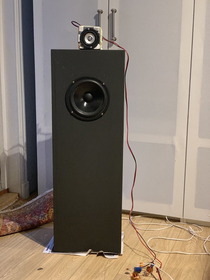

    Når jeg spiller med respektive (forskjellige) delefiltre i hver sin kanal er fortsatt fantomsenteret stabilt :)
    Off aksis låter bra uansett.
    Power responsen er kanskje litt mer nasal når jeg hører utenfor rommet med det laveste filteret??

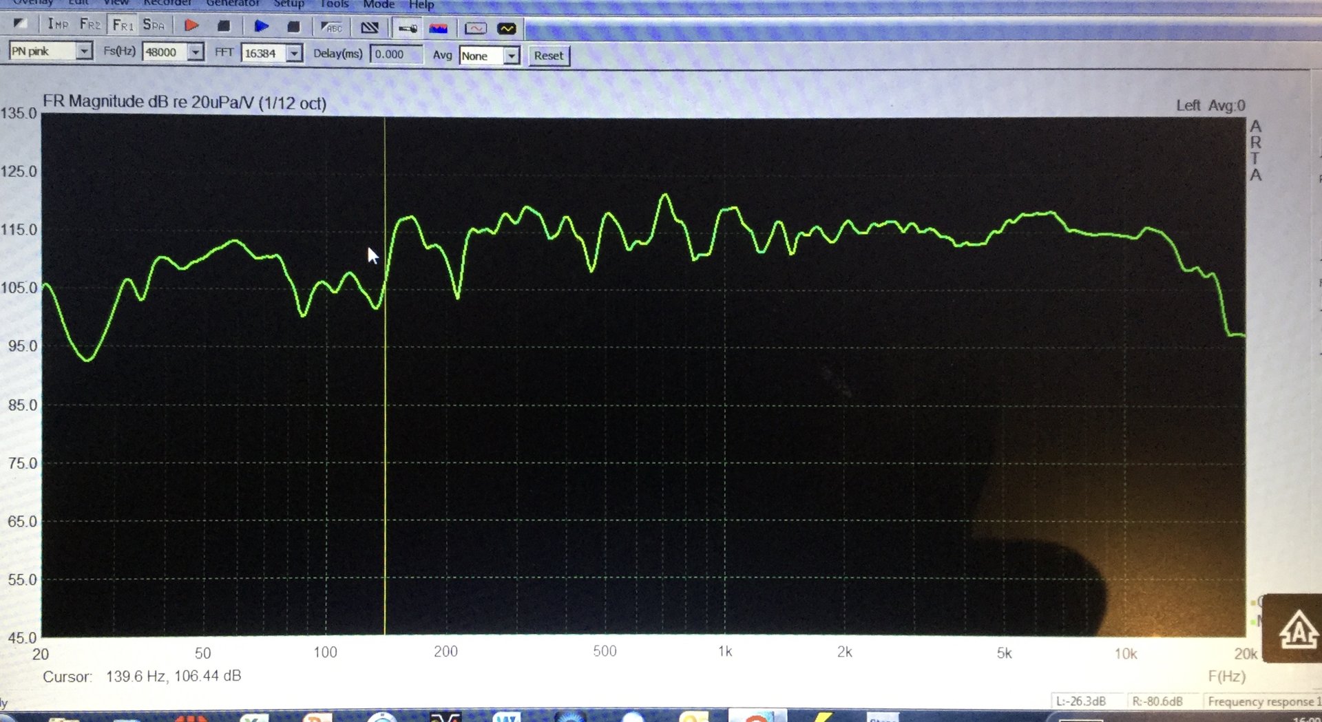

    Ørelite mer sibilanter i den høye delingen noe som sees på målingen.

    Da ble det da er valget tatt.
    2200 Hz filteret.
    Kan ved behov sette på baffelstep filter fra 2-300 Hz og ned.

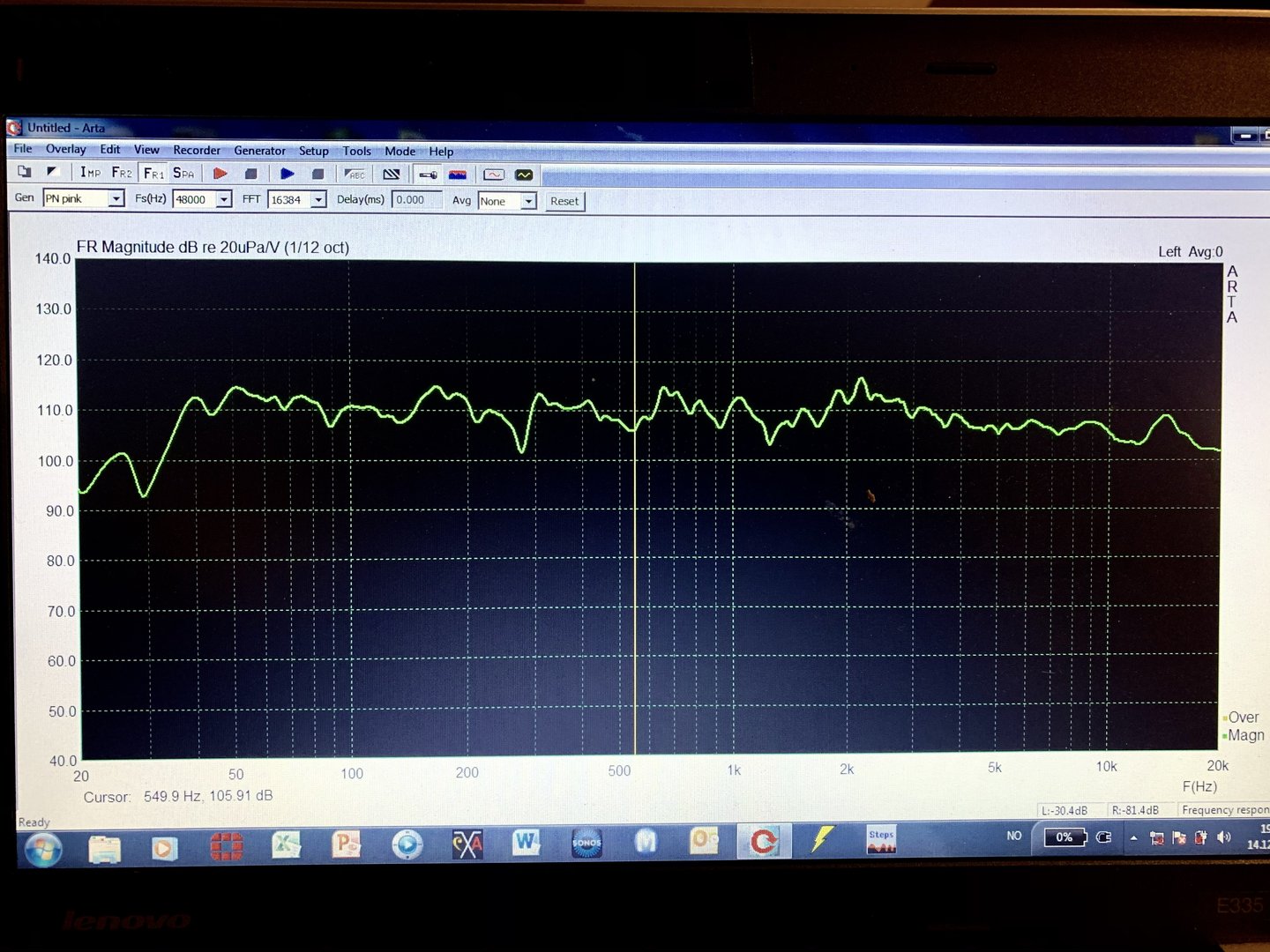

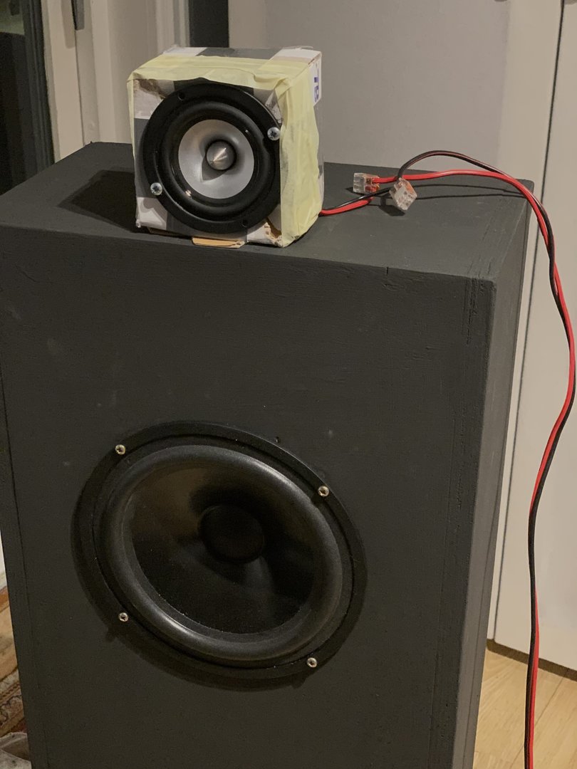

    I samsvar med teori erfarer jeg at Tangband 3 tommern er mye lettere og få til og det å ha et sammenhengende område fra 300 Hz og hele veien opp er luksus.
    Jeg kjenner drivern godt fra før og ift å ha jobbet med horn nå så manglerden oppløsning.
    Det som imidlertid er spennende er Markaudio sin 3 tommer uten spider. Den har mange av kompresjonsdrivernes kvaliteter med kropp og oppløsning.
    Å dele en bassrefleks ved ca 200 Hz gir som Snickers sa veldig drahjelp i bassen. Det er også mye lettere å tune her nede både vha delefrekvens og dimensjoner på bassporten.
    Summa summarum så tror jeg faktisk en Markaudio 3 tommer i lukket kammer i en bassreflekskasse med røslig port delt ved ca 2-300 Hz gir mest av alt?

    Fort gjort med et lite sugefilter:
    1mH
    6,5 Ohm
    8,2 uF
