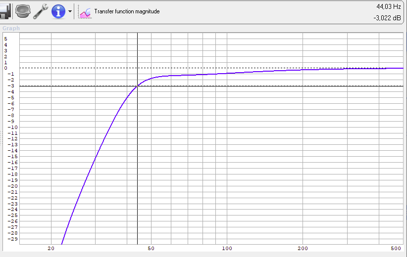

    Heisann. Har et par Kudos C10 kabinetter med nettovolum 10,84 liter. Kunne tenke meg å bestykke de med PTT6,5 fra Purifi i en eller annen variant samt to 6,5 slaver fra samme sted. Er det noen som kunne ha mulighet til å simulere om dette kan fungere da mine kunnskaper ikke strekker til på dette feltet?
    Sånn ca slik med en stk PTT6.5X04-NFA-01 med to stk PTT6.5PR

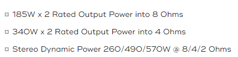

    Linken din til testen går til den egen PC Elmer. Her er en ny:
    260W kontinuerlig effekt i 8 Ohm stemmer ikke. De har nok blandet det med "dynamisk" effekt. Her er NAD's egne tall:
    185W er i praksis ca. 150W kontinuerlig før den begynner å klippe. Strømforsyningen var litt stusselig synes jeg. Skulle like å se noen målinger der den leverer denne effekten over litt tid. På den annen side så er jo musikk dynamisk så i de aller fleste tilfeller er det nok tilstrekkelig.

    Armand, takker for påpekningen av min høye hastighet i svingen. Når det gjelder effekt så har du nok rett. Musikk er jo som du sier dynamisk, det er ikke en sinus på "full" guffe. Kontinuerlig effekt, i den forstand som folk flest oppfatter det blir ofte specet til 1/8 av full effekt innen proverdenen, da snakker vi om monster på 2 X 9KW i 2 Ω (peak) . En lydtekniker (PA) uttalte at en perfekt forsterker var en som kunne levere 200W kontinuerlig og 20KW i peak ! Mange tror jo at med kontinuerlig effekt er en sinus på full blæs i " timesvis." Det er det ikke, i FTC standarden mener jeg å huske 5 min. I timesvis ville de aller fleste forsterkere enten brenne opp eller stenge ned lenge før pga sikringskretsløp. Vera er vel et sjeldent unntak her ! Det er jo som Putzey sjøl påpeker når det gjelder max effekt - thermal design is everything . Og selvfølgelig strømforsyninga.
