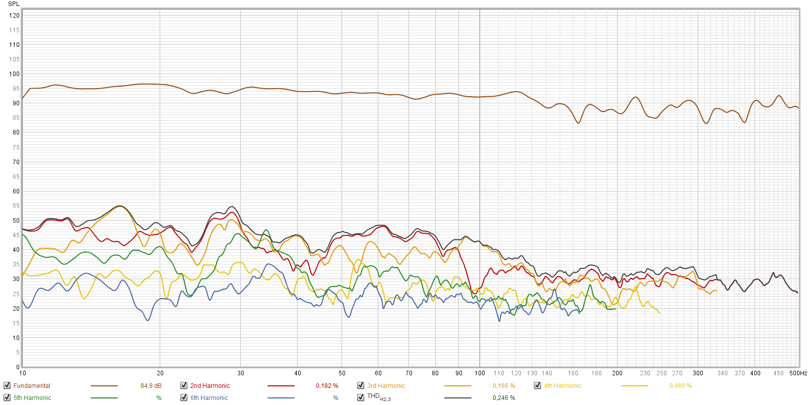

    Fordi jeg kjører Stepped Sine. Den gjør en litt mer grundig analyse ved et gitt antall punkter over et gitt spekter. Kunne sikkert ha kjørt flere punkter, men da vil det ta lang tid, det gidder jeg ikke. Men har seff et sweep jeg kan legge ved under.
    Vis vedlegget 692900
    Det der ser skikkelig nice ut.
    Jeg ser du har 5 orden på -49dB ved 35Hz. Da er du akkurat innafor "ikke hørbart" :)

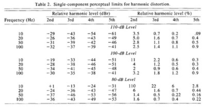

    og til
    Vis vedlegget 693005
    Har du en liste?!:eek: Nice!(y)
    Egentlig aldri brydd meg om vreng. Enten hører jeg noe galt eller så gjør jeg det ikke. Men klart nå stiller jo du med liste, så nå må jeg tenke på slikt også! :D

    En kjapp måling omtrent fra det stede det ble kalibrert. Har jobber noe med bassen under 100 hz og synes det er bedre enn noen gang.
    Forvrengningen er det i hvert fall ikke noe å si på

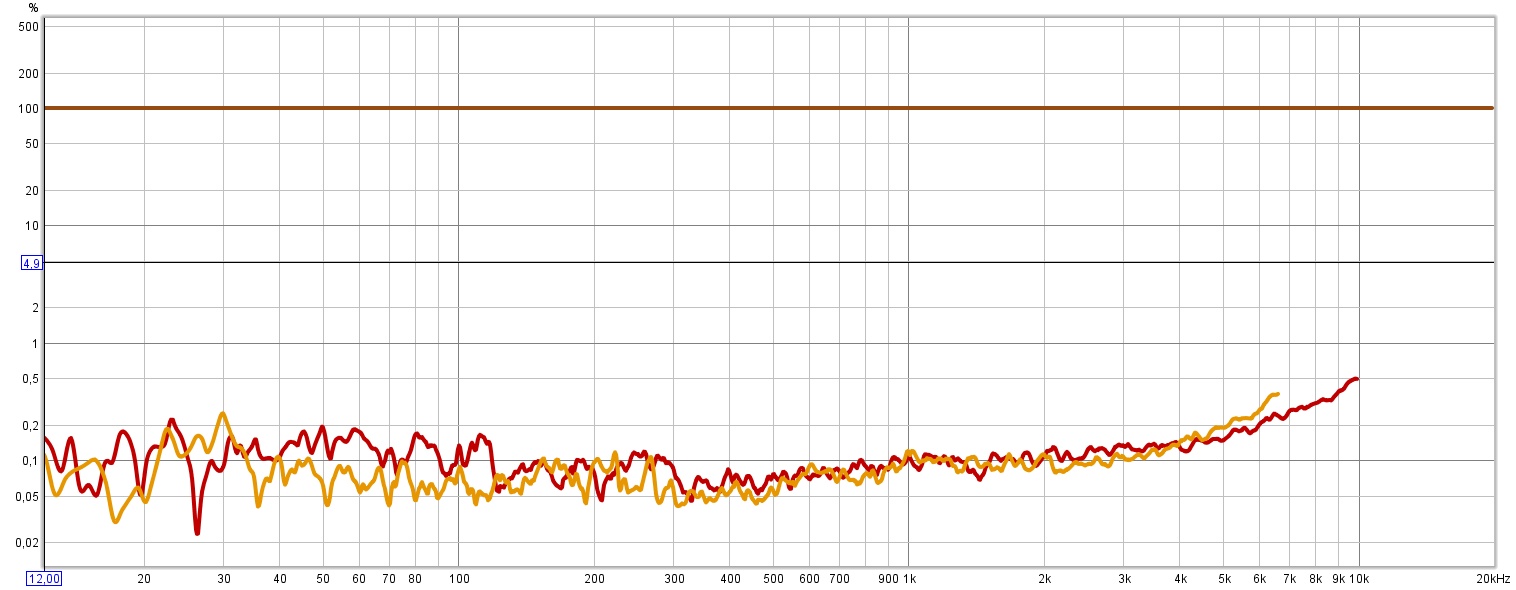

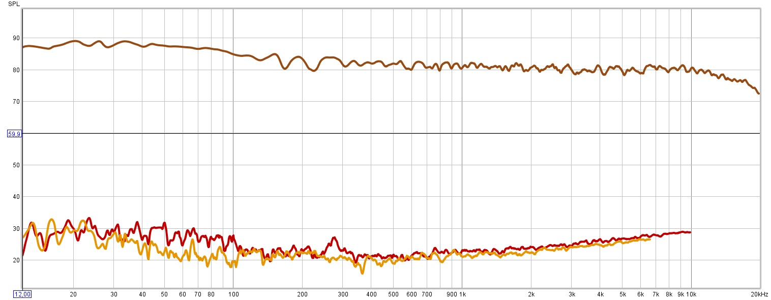

    En annen måling og visning på litt mer volum, og forvrengningen blir litt lavere i mellomtonen. Nesten under 0,1% i hele mellomtonen låter klangrikt.
    Vis vedlegget 688584
    Ett vanskelig å se, men hvilken glatting er det, om det er noen?😅
    Kan du poste den med 5 db mellom linjene? Jeg skal kopiere den inn her for å høre hva du opplever🤓

    Disse er jo forbilledlige og viser hva som er mulig når man tar rom og høyttalere på alvor. Om man sammenligner dette med et hvilket som helst oppsett med «fryktelig dyre» kjøpehøyttalere i et ok rom, men uten store akustiske tiltak og dsp så blir det knock-out i første runde.
    for interessens skyld, hvilke thd kurver viser du? Det kan jo være gode psykoakustiske grunner for å se bort fra de laveste (spesielt partalls-) ordnene hvis de ikke er veldig høye.
    Mange har utseende og pris med i oppsummeringen. Da kan det fort vippe i en annen retning ;)
    Det er andre og tredje harmonisk. Resten ligger under støygulvet og blir da et produkt av det. Derfor blir THD+N misvisende.
    Det er nok noe glatting 1/48 eller 1/24
    Mer detaljer kan legges ut i morgen. Men da er vel psykoakustisk bedre, for å se trenden i target, og ikke de små lokale avvikene?
