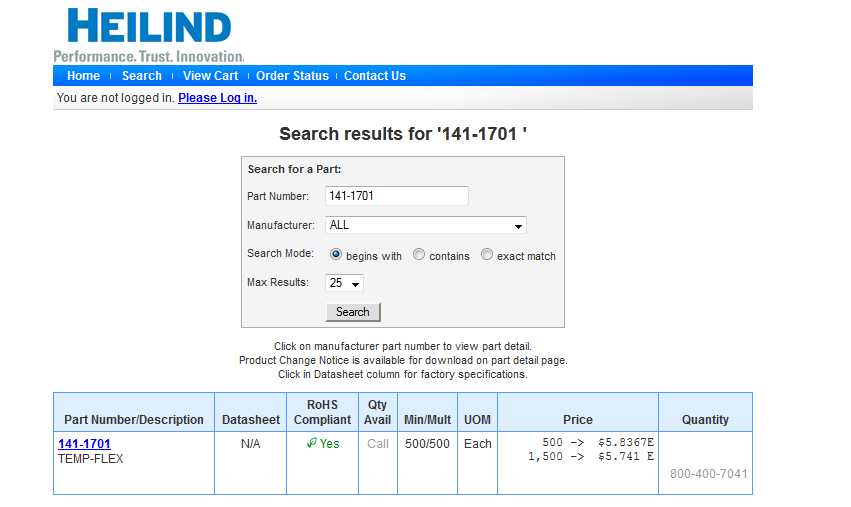

    Det er like før jeg gir opp Temp-Flex og bestiller 500 ft. fra www. heilind.com på pur faenskap. Det er jo likevel billigere enn å kjøpe 1 meter med Nordost:cool:

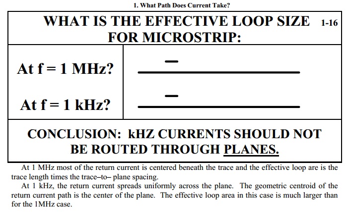

    Jeg mener å huske at en tommelfingerregel er at signaltapet øker med ca 60 % når frekvensen blir så høy at skinntykkelsen blir på størrelse med de gjennomsnittlige ujevnhetene i overflaten, og for en multistrand-tråd vil de ujevnhetene være "dalene" mellom enkelttrådene.
    Effektiv lengde tatt bølgedalteorien din i betraktning er altså 10m + 60% = 16m. 100m - 16m = 84m igjen å forklare.
    Det var 60 % økning i nivåtap, ikke +60 % i lengde. Dessuten blir tapene vesentlig større enn 60 % ved enda høyere overføringshastigheter. Ved riktig høye frekvenser vil signaltapet dobles, altså øke med 100 % sammenlignet med en helt glatt leder. Det er også et par andre ting enn skin effect som påvirker tapene i tillegg til dette. Spør de som holder på med basestasjoner for mobiltelefoni, høyhastighetsnettverk, osv. Dette er helt grunnleggende hvis du holder på med Cat6 og lignende: Stranded brukes for korte patch-kabler som skal være fleksible og tåle å flyttes rundt på, solid brukes for de lange strekkene som ligger stille. Se her, f eks: http://www.andcable.com/files/UnderstandingStrandedandSolidWiring.pdf
    Likevel eksisterer ikke den forskjellen ved audiofrekvenser. Da er hele tverrsnittet i bruk, og det er våre gamle venner R, L og C som styrer. Dessuten er "våre" kabler så korte at hele problemstillingen blir nokså akademisk, selv ved frekvenser på noen GHz.

    Spør de som holder på med basestasjoner for mobiltelefoni, høyhastighetsnettverk, osv. Poenget er at vi snakker om helt andre frekvenser enn audio, sånn at signalet går i de aller øverste mikrometerne. De ujevnhetene i en multistrandtråd vil være veldig mye større enn skinndybden ved de frekvensene det er snakk om. Det er helt grunnleggende hvis du holder på med Cat6 og lignende: Stranded brukes for korte patch-kabler som skal være fleksible og tåle å flyttes rundt på, solid brukes for de lange strekkene som ligger stille. Se her, f eks: http://www.andcable.com/files/UnderstandingStrandedandSolidWiring.pdf
    Dette bør vel være forståelig nok, for de fleste? :rolleyes:

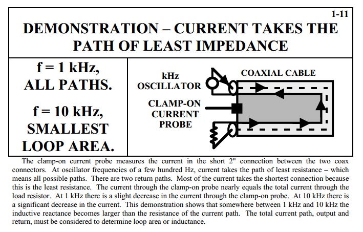

    Konseptet med minste impedans gjelder alltid. Når frekvensen nærmer seg 10 kHz i ledere, tar induktansen over showet fra resistansen. Da er det minste loop areal som gjelder. Dette kan bety at ikke hele tverrsnittet brukes. Noen kilder* sier at dette fenomenet starter ved 3 kHz. Dette har betydning f.eks når man har nærføring av andre ledere eller returen i signalet (gjensidig induktans). En annen leder kan også være skjermen. Jeg er altså i opposisjon her :cool:
    *En slik kilde er :http://www.ewh.ieee.org/r5/denver/rockymountainemc/archive/2004/October/Experimental_Demo.pdf
    Jo, ja, men det kommer an på hvilke tverrsnitt vi snakker om. Skin effect påvirker seriemotstanden. Ved 50 Hz er skinndybden ca 1 cm. Da går 60 % av strømmen i den delen av tverrsnittet som utgjør "skinnet" og gradvis mindre og mindre innover. Av de resterende 40 % vil ca 60 % gå i den neste skinntykkelsen, dvs 0,4*0,6 = 24 % av den totale strømmen, og så videre innover. Vi kan gå ut fra at strømmen er tilnærmet null på fem "skinndybder", her 5 cm under overflaten. Derfor vil ikke ledere med større diameter enn ca 10 cm tilføre noe særlig ekstra lederevne ved 50 Hz. Over det snakker vi bortkastet kobber.
    Ved 20 kHz er skinndybden 0,5 mm. Men det er fortsatt 40 % av strømmen som går innenfor "skinnet", ned til 2,5 mm dybde eller så. Det er relativt få audiokabler som har grovere ledere enn 5 mm diameter (20 kvadratmillimeter tverrsnitt), så for alle praktiske formål kan vi gå ut fra at strøm ved audiofrekvenser bruker hele tverrsnittet i kabelen.

    ^ Gjelder selvinduktans
    Det med minste loop areal kan illustreres ved å ta fram en av mine gamle innkjøpssynder, Blue Heaven rev II (se bilde under).
    Om man tenker seg at jeg nå spiller på de innerste parene (rød og blå "ribbon"). Ved 1 kHz er det greit, strømmen fordeler seg for minste motstand. Den fyller kobberet fullt ut. Ved 10 khz derimot begynner minste impedans å gjelde. Minste loop areal vil da være når strømmen går i de inneste lederne i "ribbonet". Dette er ikke skin effekt, men bare strømmen sin måte å minske induktansen på.

    OK, da forstår jeg. Det jeg skrev gjelder frekvensavhengig seriemotstand (R) i runde ledere, stranded eller solide. Selvinduktansen (L) endres også, men mye mindre. Det er en hendig tabell i Wikipedia-artikkelen: Skin effect - Wikipedia, the free encyclopedia
    Jeg ser at strømmen vil fordeles ujevnt over lederne i en flatkabel. Det er en form for "bundle effect", men det har blitt for sent på kvelden til å prøve å regne på det. ;)

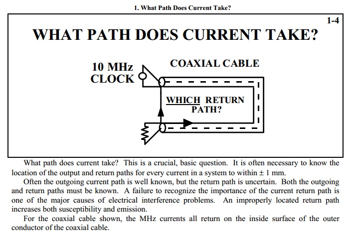

    Det er også interessant å analysere hvor strømmen går i disse to tilfellene. Her har de dradd frekvensen opp noen hakk på det første alternativet. Strømmen går rett under lederen, selv om den har ett helt plan å ta av. Ved 1 khz utnyttes hele planet.
    Tok det med for å øke forståelsen for fenomenet. Det er andre problemstillinger også i linken noen innlegg høyere oppe. F.eks coax.

    Det drar seg til - men jeg har fortsatt ikke noen spec. på hvilken kabel/kabler som skal bestilles...
    Det denne her: Temp-Flex � Flexible Microwave Cables � Ultra Low Loss
    Det er den med type nr. 141-1701.
    Spesifikasjoner her: http://www.tempflex.com/files/pdfs/...epresentative-sample-p-n-141x-1701-rev-x2.pdf
    Jeg tipper at den kommer på over 100 kroner meteren med avgifter og frakt.
    Med parogtredve kr i dollar, en tier pr. meter i frakt og 25% mva blir det vel rett i overkant av 50. Det er vel ikke noe toll på metallstreng?
    Eller regner jeg helt feil? Kan vel ikke koste så mye mer enn 5000kr i frakt og ekspedisjon vel?

    Det er jo interessant å høre hva Thomas van Doren sier om returstrømmen i en coax ved svært høye frekvenser (som denne gruppekjøpkabelen er laget for).
    Og denne, som beskriver hva som skjer ved audiofrekvenser.
