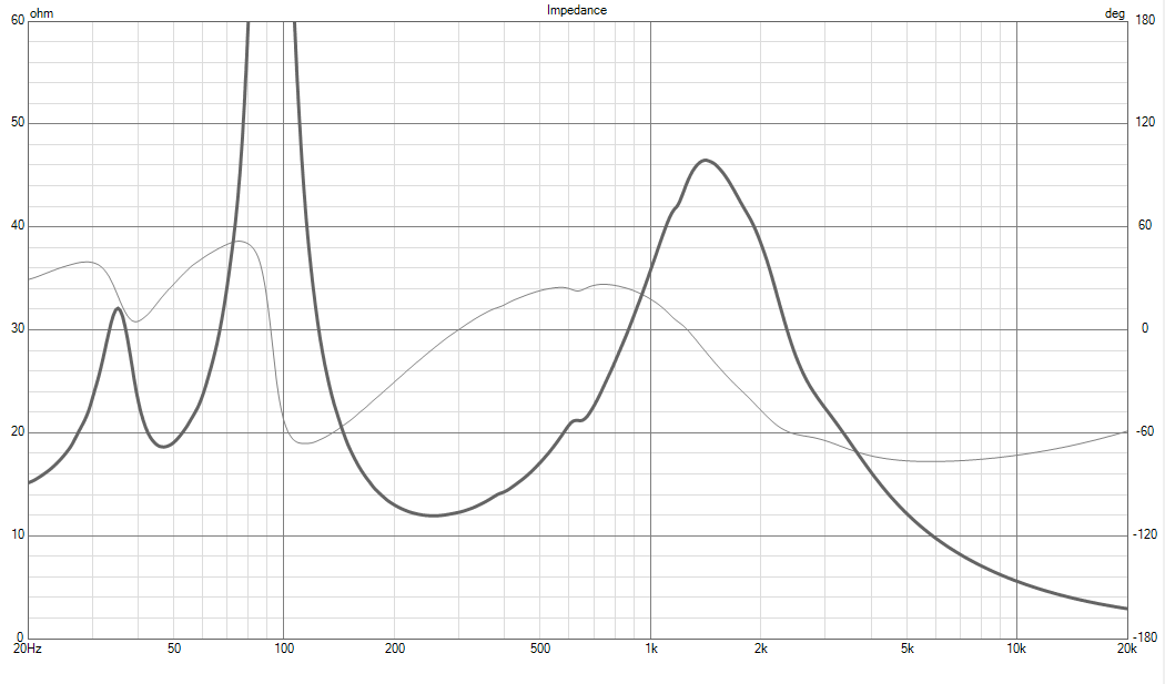

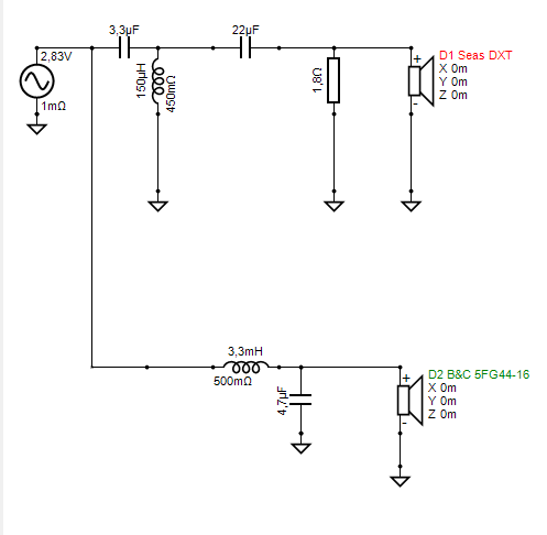

    Den dagen man trur man er ferdig, er man ferdig :)
    En liten lærepenge for min del.
    2ohm motstand som står i serie med bassen er det jeg vil kallen en "ingeniør" motstand som har vert med hele veien fra begynnelse av simuleringer.
    I går gjernet jeg denne for å teste, noe burde gjort for lenge siden.
    Nivå vil da øke mest der impedans er lav, det er ved port tuning og et område rundt 250hz som senter.
    Der impedans er høy får en egentlig ikke noen økning, i tilfele minimalt.
    Lydmessig foretrekker jeg resultatet uten denne motstanden så da blir det slik her.
    Så da ser filter slik ut:
    Vis vedlegget 955802
    Impedanskurve om det skulle være interessant:
    Vis vedlegget 955804
    Vet dere hvordan impedansen ser ut over 20khz? Det kan se ut til at den kan bli lav med den 1,8 ohms motstanden i paralell?
    Har tenkt på det ja :)
    Nei, har ikke målt over 20k hva som skjer. Har ikke tallfestet noe heller.
    Bare kjapt konkludert at dette går helt fint. Så høyt i frekvens er det lite energi, og det er vel neppe mye info i musikken ved 20k og oppover.
    Hadde det vert 1,8ohm i midbass, eller ved port tuning, så hadde det vert litt annerledes og gjerne en burde anbefalt forsterkere som er mest glad i lave impedanser.
    Men setter en på en forsterker med høy dempefaktor vil en da få litt mer fall i toppen.

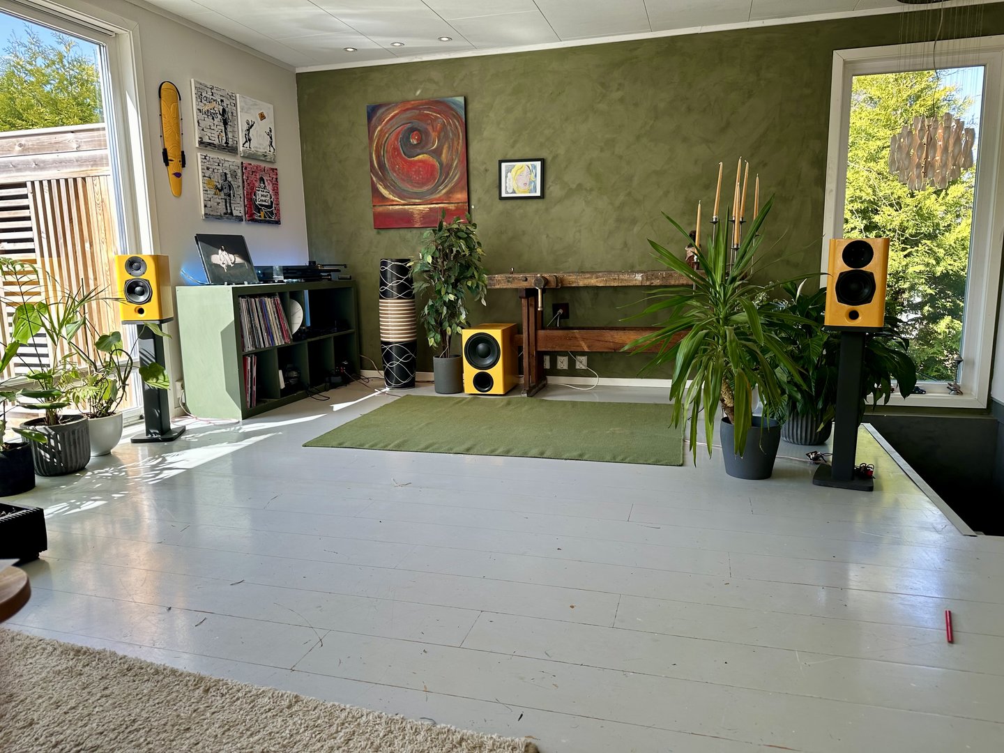

    Obs på at det ligger igjen en dynamittgubbe borte mot trappen. Eller er det kanskje for å skremme @Sluket når han stikker innom?
    Tenkte den kunne ligge der så jeg kunne snuble i den. Men mest av alt så fikk jeg brudd i hånden og det å dille med å plukke vekk det som ikke er mest nødvendig er utsatt på ubestemt tid.

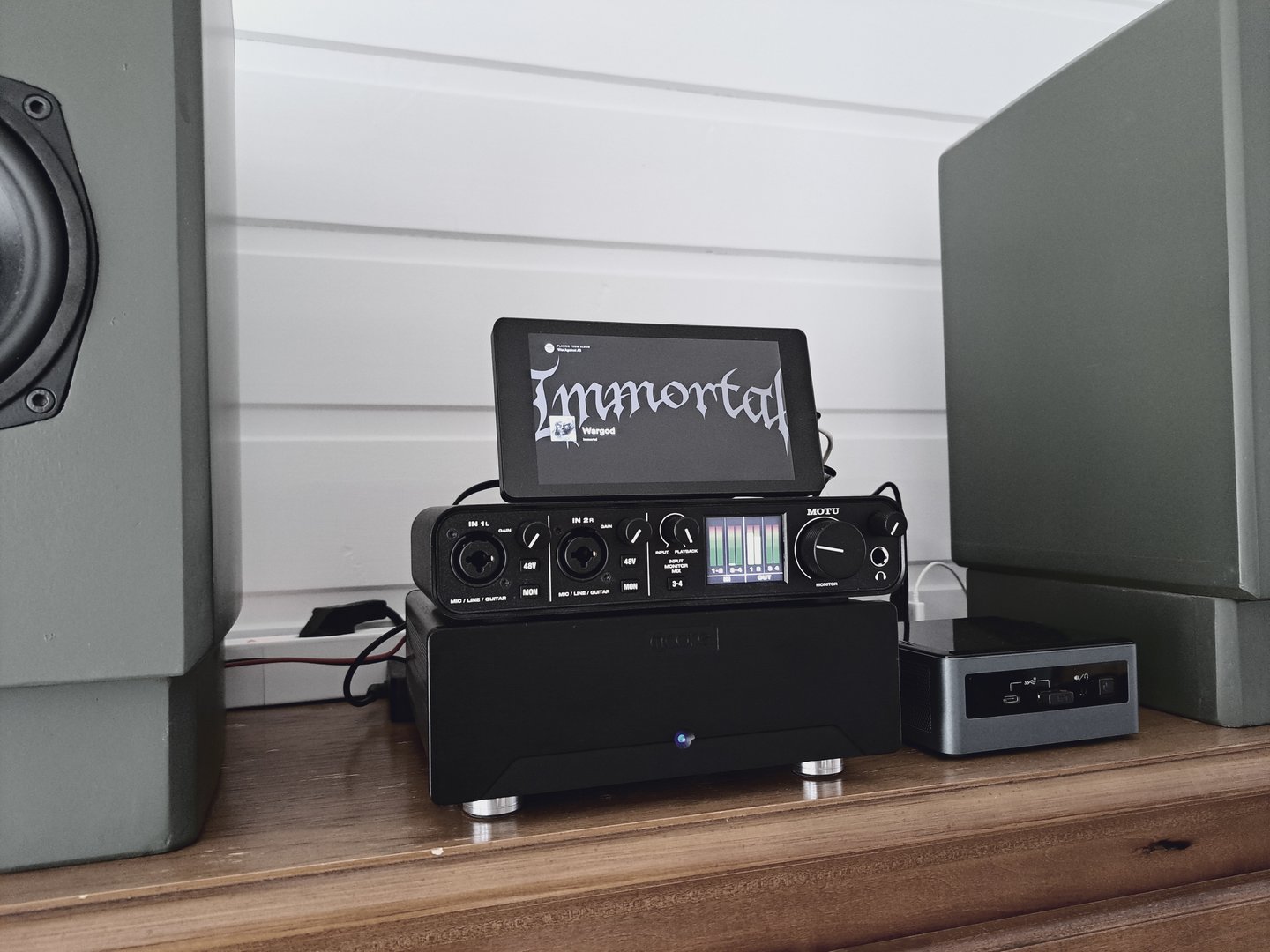

    Ja den er fin til for eksempel oppsett der en egentlig ikke trenger skjerm, men gjerne må ha en likevel :)
    Bilde går på HDMI, strøm på USB. Obs på at det ikke fulgte med usb kabel på den jeg kjøpte.

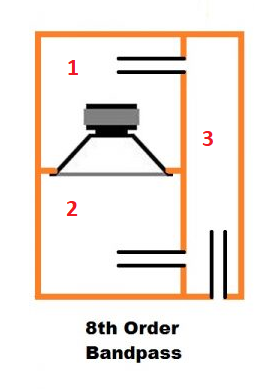

    Prinsippmessig ser den slik ut:
    Har brukt Hornresp for simulering. HR har tegnet, printet porter og frest og bygd. Kjempegodt jobba! Solid kasse!! :)

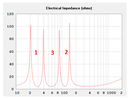

    En liten forklaring på 8th order bandpass om det skulle være interessant :)
    De tre kammerne får hver sin tuningsfrekvens.
    Kammer 1 tunes lavt, kammer 2 tunes høyt, og kammer 3 tunes midt mellom.
    Ved port tuning så er impedans lav så da blir det noe som dette:
    Vis vedlegget 1045828
    Vis vedlegget 1045832

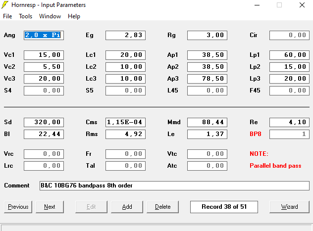

    Hvilke volumer er brukt i kamrene og hvordan er de tunet?
    oks81
    29.10.2012
    12.841
    11.413
    Hjemme
    Her er tallene fra Hornresp.
    Obs på at Rg=3ohm.
    Lc kan en se vekk fra, det er lengde på kammerne.
    Hva hvert kammer er tunet til er ikke så viktig, for en må se kammer 1 og 2 i sammenheng med kammer 3 som står i serie.
    Resultatet ser en egentlig på impedanskurven hvordan ting blir tunet.
    Vis vedlegget 1046483
    Obs på at Rg=3ohm.
    Supert 👍. Takk for det. Eksperimenterer litt. Virkelig interessant denne størrelsen av sub. Trenger ikke respondere så lavt, bare utfylle litt til noen små stativ høyttalere i stua 😊
