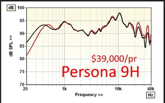

    med tanke på hvordan toppmodellen? måler, er det vel høyst relevant.
    Vis vedlegget 726569
    Du presenterte meg samme kurven for et par uker siden Ufo, jeg kjenner kurven og jeg har ikke Persona 9H. Og du har ingen erfaring med Persona utover kurvene du presenterer. Du manglet kurven på mine sist. Morro med kurver uansett... Vi får diskutere Persona i en egen tråd du og jeg.. det er vist ikke det denne tråden handler om.
    For øvrig første høyttaler jeg har hatt gjennom flere år og hvor jeg fortsatt tenker at denne aldri skal byttes ut. Da stoler jeg blindt på mine egne følelser og lever lykkelig med en dårlig høyttaler:)
    Det er mulig jeg oppfattet deg feil. Jeg har selvsagt ikke noen innvendinger mot hva du eier og hva du liker, men jeg oppfattet det litt i retning av at du betraktet høyttalerne som et slags referanseverktøy, mest sett i lyset av trådens tema og det at du valgte å trekke dem frem i denne tråden. Jeg lurer på om @ufo kanskje kan ha tolket det på samme måten.
    Ellers måler vel serien relativt likt om vi ser bort fra senter og surroundhøyttalerne, i vertfall dem jeg har sett målinger på. Men når du har sett disse målingene før, blir du ikke nysgjerrig nok til å i det minste teste hva som skjer om du putter inn en EQ som demper den peaken?
    Uansett tenker jeg det er viktig at vi ikke går for langt i å genierklære anlegget og dømme innspillinger, og dermed indirekte dømme alt som låter annerledes som "mindre riktig". Det har utviklet seg slik i tråden nå at vi som har rimelig altetende anlegg angivelig har en slags farging, mangel på oppløsning eller hva man nå velger å kalle det som forårsaker at ting feilaktig låter bra.
    Jeg har derimot uten unntak opplevd at hver gang man finner og fjerner et målbart problem blir andelen "dårlige innspillinger" enda mindre. Og ingen skal komme og fortelle meg at resonanser, spredningsfeil, avvik i frekvensrespons, etterslep, forvrengning og alt det der "egentlig skal være der". Den "standarden" som underbygger en slik påstand eksisterer kun i ens eget hode. Når noe ikke låter bra er jeg i vertfall selv forsiktig med å utelukke noe.
    Mitt svar var til Ufo. Usikker på om du svarer meg eller tråden generelt her.
    Poenget mitt var at jeg ikke hadde byttet ut Magico om jeg var Lyngen, i hvertfall ikke uten å prøve seg med annen elektronikk om man ønsker noe mer varme. Jeg dro ikke inn egen erfaring for noe annet enn å belyse hvor små endringer som skal til på elektronikksiden før det kan utgjøre forskjellen man er ute etter.
    Vet jo at det ikke går an å nevne Persona uten at kurvene blir presentert, så regnet med at den kom.
    For øvrig lytter jeg ikke til høyttalerne fra en meters avstand i anekkoisk kammer, men i en møblert stue. Hvor flat kurven er i min lytteposisjon går det jo an å finne ut om det er et mål. I hvertfall maskeres mindre enn annet jeg har prøvd og da regner jeg med også kurven er flatere. Jeg har ikke uttrykt at det låter slitsomt hjemme hos meg, det er egentlig altspisende. Men Burr Brown dac`en var ingen av mine anlegg glad i. Eller rettere sagt, mine ører.
