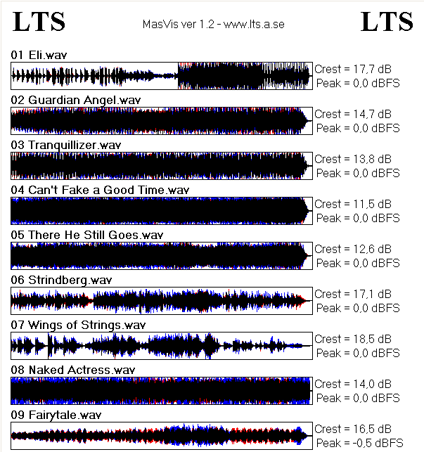

    Det er visst ikke alt som glimrer like godt. Min Mahler 2 favoritt over noen år har vært og er "Mahler: Symphony No. 2 - Iván Fischer, Birgit Remmert, Lisa Milne, Budapest Festival Orchestra, Hungarian Radio Choir. Channel Classics CCS SA 23506. 2CD/SACD. 2006". Jeg var 100% fornøyd med CDen jeg rippet, men da jeg så at HDTRACKS solgte en 24/88,2 slo jeg til. Jeg antar denne er overført til PCM fra SACD - dvs DSD - og den er slett ikke verst. Som man kan se nedenfor er dynamikken litt økt sammenlignet med CDen jeg rippet i sin tid. Da Channel Classics så begynte med hirez kjøpte jeg den enda en gang - man samler tydeligvis - men da ble jeg overrasket. 24/96 versjonen var blitt litt komprimert sammenlignet med de to andre. Ingen stor sak, men jeg håpet jo på enda litt mer dynamikk - denne musikken trenger dynamikk.
    Mvh.
    40.034
    42.720
    ^ Den er ikke komprimert, men skrudd opp til den klipper. Du ser de to "hornene" ytterst i histogrammet. Det er samples som skulle ligget lenger ute, men fordi det er skrudd forbi max, klippes de til +/- 0 dBFS. Derfor er også "crest factor" mindre. Gjennomsnittet ligger litt høyere, men det er ikke lenger plass til toppene i musikken. Hærverk, selvsagt, men hva gjør man vel ikke for å få en innspilling til å låte "louder"? ::)
    Du har kjøpt et defekt produkt. Skriv en klage til utgiver, krev pengene tilbake.

    Ja, du har rett. Jeg husker at jeg undersøkte CDen da den kom ut og den klippet et par steder. Det fremgår også ovenfor. Hadde glemt det faktum da jeg i litt irritasjon så at 24/96 var av dårligere kvalitet enn jeg trodde. Jo - jeg skal sende email til Channel Classics - dette er ikke bra nok. Mvh.

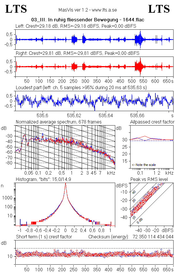

    Start programmet, velg et antall musikkfiler i et format MasVis forstår (f eks 16-bits WAV eller FLAC), dra dem over hovedvinduet i MasVis, og slipp dem der. Resten går nokså av seg selv. Grafer kan eksporteres fra menyene i programmet. Masvis er ikke spesielt brukervennlig, men langt fra umulig heller.
    Det er en ganske grei bruksanvisning her:
    http://www.lts.a.se/lts/masvis
    En liten "felle" kan være å sikre at MP3- og FLAC-filer åpnes riktig. Det forutsetter at flac.exe og lame.exe finnes på et sted hvor Masvis kan finne dem. Det ordner du ved å gå gjennom innstillingene i Masvis og passe på at de referansene peker til riktig sted på din maskin, eventuelt ved å laste ned og installere disse programmene først.

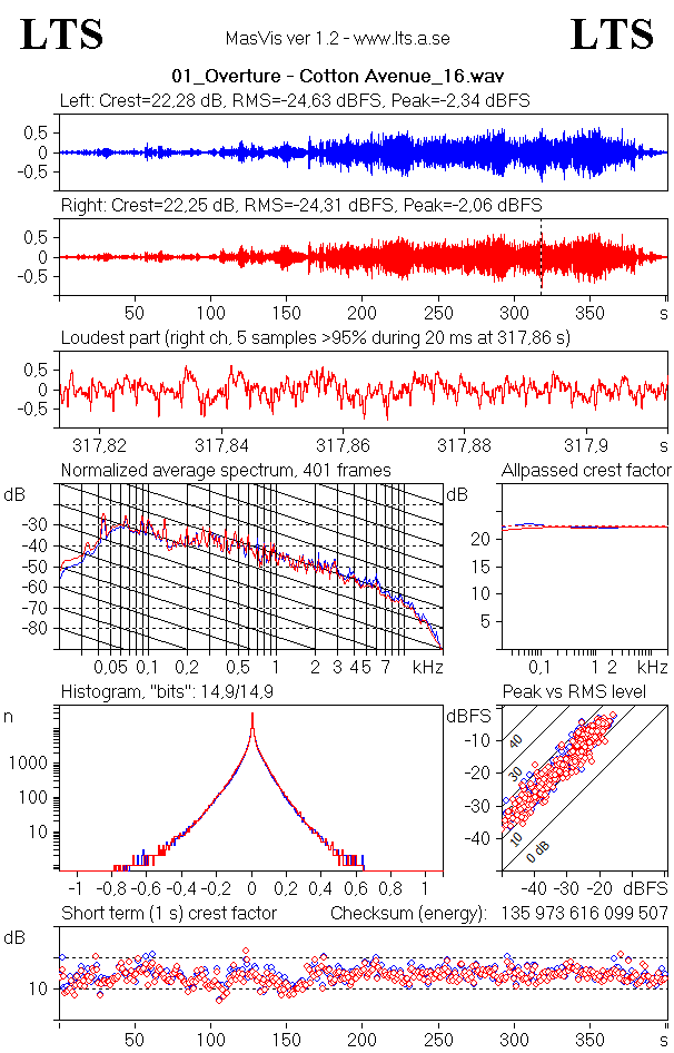

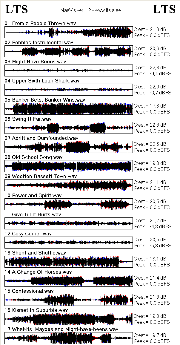

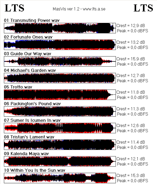

    Her er Jethro Tull's nyslupne Thick as a Brick 2. Forbausende dynamisk til å være en ny inspilling/master. Låter ikke spesielt bra sånn ellers...
    Voff
    03.11.2006
    11.403
    8.955

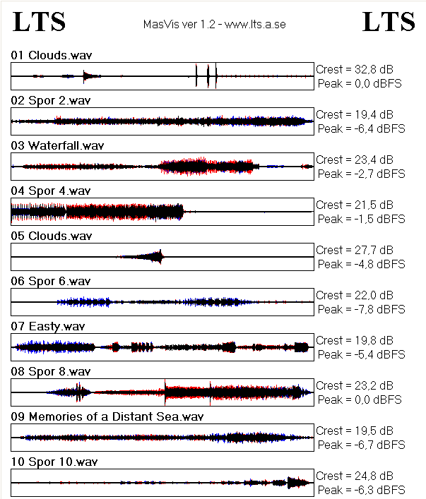

    Hørte på denne i forrige uke og hoppa tidvis i stolen - synes den hadde mye dynamikk til å være CD.
    Så derfor kjørte jeg den gjennom Masvis.

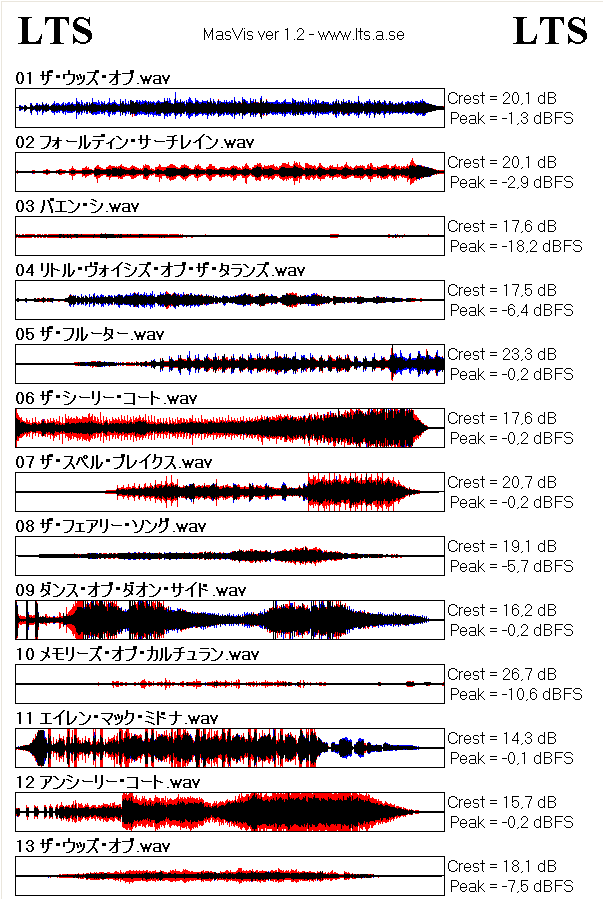

    Jade Warrior "Floating World" fra 1974. Utgitt av Island på CD engang på 90-tallet i Island Masters serien - ingen remaster.

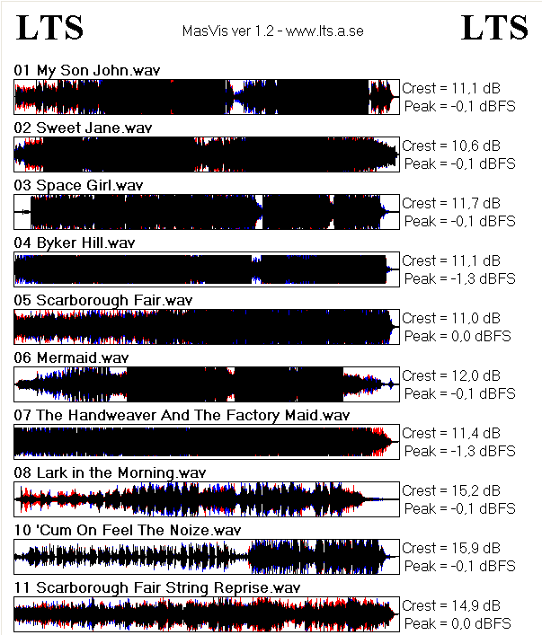

    Dette er Banco "Banco"

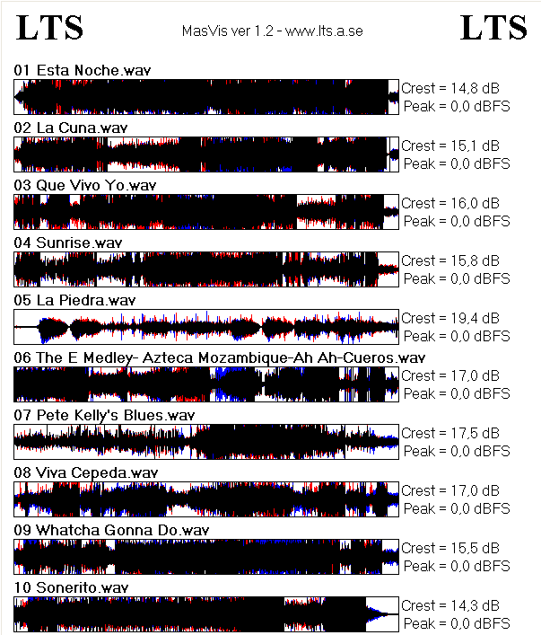

    Pete Escovedo Live!kom også i dag. Den oppfattes av øret mitt som dynamisk, men klemt. Masvis sier dette... :(
    Kjøpe CD er stor sett bare tull.... :p

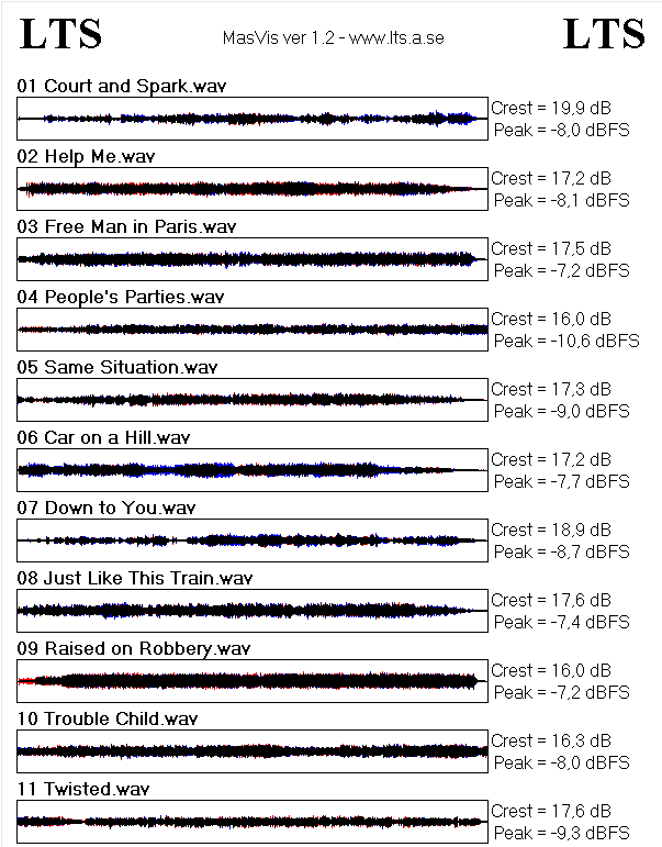

    Ur CD ;D. Joni Mitchell Court and Spark. Første CD utgivelse 1983?

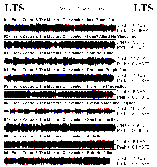

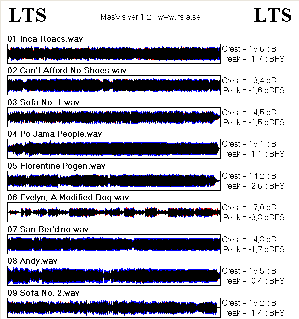

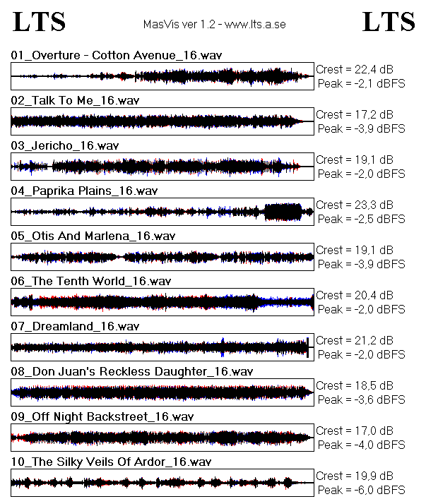

    Frank Zappa One size fits all. Denne låter litt tynt og man kan se at dynamikken ikke er allverden. Heldigvis er den ikke overstyrt men er vel likevel atter et eksempel på at dynamikk finner man på LP'er slik som mange har funnet ut...
    Dette er Zappa approved remaster....

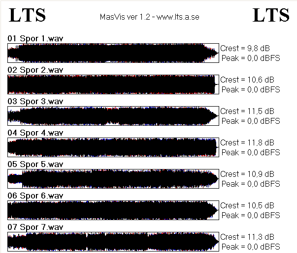

    Fleetwood Mac's siste "Say you will" låter pyton i miner ører. Så jeg fant den fram for å la Masvis fortelle oss hvorfor... ::)

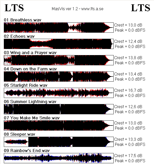

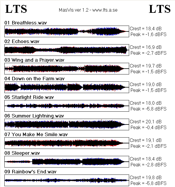

    1. Første CD utgivelse av Camel's "Breathless". Dette er en Japansk Deccautgivelse som låter ganske likt vinylen.
    2. Remaster av samme. Japanske LP-faksimileutgave men jeg vil tro det er den same remaster som på de europeiske utgavene (det bruker å være slik). Dette er en nummerert limited edition; min er nummer 249 av 1000. Det er også en SHM-CD noe som skal være en spesiel CD produksjonmåte/materiale..hva vet jeg.. for bedre lyd.
    Som vanlig betyr remaster mindre dynamikk og digital klipping og forvregning..... ::) :p :'(

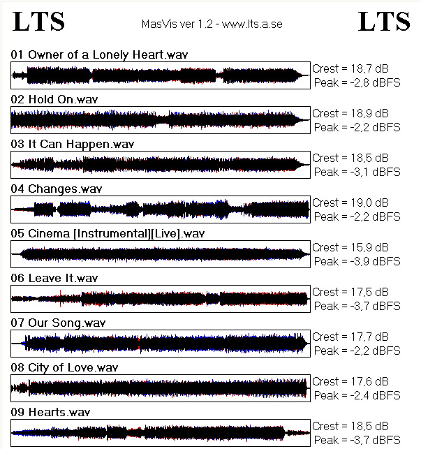

    En ur CD. Yes "90125" kjøpt på releasedagen i 1983. Dengang da CD visstnok låt pyton... ;D

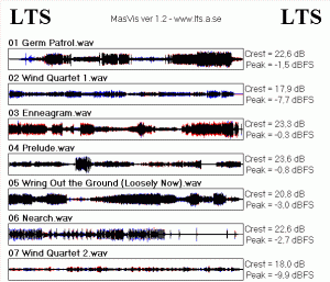

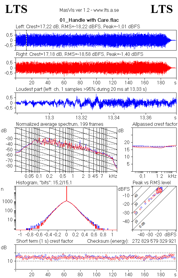

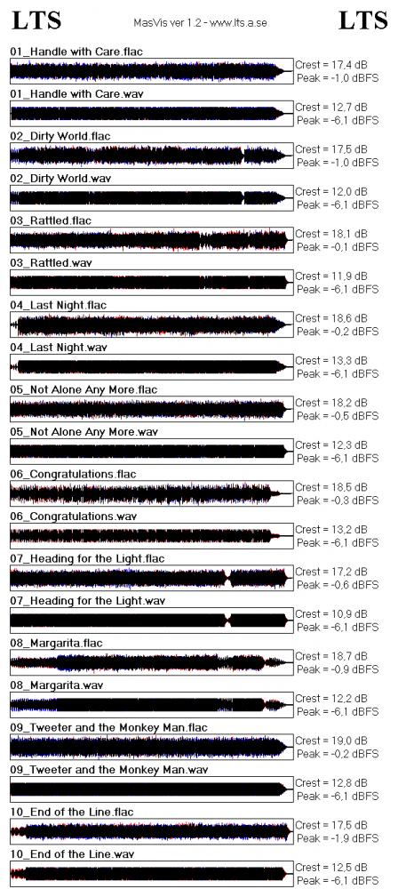

    Jeg har sammenlignet den originale Traveling Wilburys Vol 1 fra 1988 (Wilbury 925 796-2) med en ny utgave fra 2007 (Wilbury R2 167804), en -6dB HDCD. Den nye inneholder også Vol 3 samt en DVD. Den nye utgaven kjøpte jeg antagelig i 2007 eller noe slikt og husker jeg syntes den låt pyton, men tenkte ikke noe særlig over det utover at jeg mente å huske at LPen lød OK. I dag fant jeg den gamle CDen på loppemarked og kjørte dem begge gjennom Masvis. Dette var ille - den nye er kanskje av de mest komprimerte CDer jeg noen gang har hørt. Jeg satte på den originale CDen og den lød slett ikke verst.
    Edit - Fjernet bruken av termen "digital klipping" da det nok ikke er det det er snakk om (som neste innlegg påpeker), men begrensning oppad som komprimerer CDen og ødelegger opplevelsen. Jeg skrev nok digital klipping siden jeg har sett den termen brukt - f eks her. CDen som der blir kommentert klipper et par steder, men det er trolig at 24/96 versjonen i tillegg er skrudd litt opp med begrensning som denne Wilbury CDen er.

    Jeg ser at mange kaller "flate topper" i grafen for digital klipping?
    I en normal mastering limiter blir peakene stående på valgt maks (som regel 0 dbfs som er maks eller litt under, 0.1 og 0.3 er vanlig da det sikrer mot klipping) og så blir alt som er lavere presset opp mot 0 dbfs ettersom hvor hardt man tar i. Noen av disse melkesjokoladene som blir vist betyr ikke nødvendigvis at man klipper av det som er over, men i de fleste tilfeller presser alt annet opp mot toppene.
    Det er ikke digital klipping som regel. Men tar livet av dynamikken gjør det jo.
    Hvis man klipper (overstyrer) digital lyd, får man fæl skurring og hvesing, så det er lett å høre i de fleste tilfeller. Nå finnes det skiver som er dratt altfor langt, Metallica er det første bandet som jeg kommer på i farta. Der var det tydelig digital forvrengning her og der og derfor helt uhørbart, men de fleste er bare klemt flate opp mot 0dbfs.
    At det er elementer som forvrenger på skiva er ikke så unaturlig, forvrengning og overstyring blir veldig ofte brukt på både bass, vokal og synther for enten å få dem til å kutte bedre gjennom miksen, eller som ønsket effekt. Gitarer tar jeg ikke med engang siden det nærmest er på hver eneste skive i en eller annen form.
    Men med den måten det ofte blir mastret på i dag, blir lyden så mettet i alle frekvenser at det blir slitsomt å høre på i lengden og man kan kanskje oppfatte deler av lydbildet som forvrengt. Det finnes også musikk som i utgangspunktet ER mettet i miksen, mange vrenggitarer på en gang osv. Og som vil gi udynamiske grafer selv om de er mastret langt under 0 dbfs.
    Poenget er kun å påpeke at toppene ikke blir presset oppover og kuttet (i de fleste tilfeller), men de lavere partiene presset opp mot toppene som er låst på 0dbfs. derav ordet Limiter. Da skal det i utgangspunktet ikke forekomme digital klipping.
    Når det er sagt, kan det klippe i AD/DA konvertere og i selve sporene i miksen (enkeltspor) så det er feilkilder både før og etter selve mastering også. Og her og der går det galt når man hele tiden skal ligge så nærme hva som er maks.

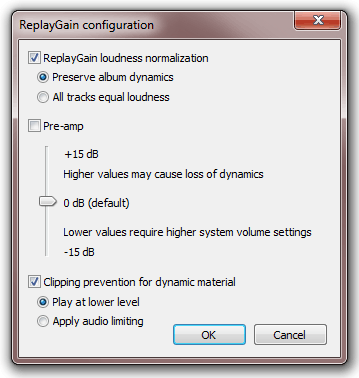

    • Er dette et reelt gjennomførbart scenario?
    • Benyttes det (mer eller mindre (slik)) til f.eks. klassisk musikk?
    • Jeg formoder at det finnes programvare som enkelt (og automatisk) kan gjennomføre punkt 2 og 3?
      • Dette minner (vel) forøvrig mye om replaygainprosessering(?)

    Det er helt nomalt med gainstruktur på -12 til -6 dbfs. Men svært lite populærmusikk tas opp uten kompresjon på noen spor. Dette primært for å sikre jevn lyd, f.eks. en vokalist som ikke kan stå stille foran mikken...
    Kompressoren blir da justert slik at den ikke gjør noe så lenge signalet er der det skal være, men gainer det opp hvis man faller under et visst punkt eller threshold, for å forklare det meget enkelt. Kompresjon på en fornuftig måte er en hel vitenskap i seg selv, og er et uunnværlig verktøy i studio. Men den kan selvfølgelig misbrukes, som alt annet og da blir det dødt og livløst ofte.
    Klassisk og akustisk musikk er vanlig å ta opp on location uten særlig komprimering, litt avhengig av "forholdene".
    Og igjen er det vanlig å holde seg på kanskje -12 dbfs, siden det er plenty headroom i et 24 bits opptakssystem.
    Å sparke hele signalet opp til valgt maks er helt vanlig hvis man bruker samples eller får filer fra andre som ikke matcher. Det kalles normalisering, og er nettopp det, setter gain på hele signalet til hvor du har normalen din.
    F.eks -12 eller 0 dbfs.
    Replaygain er basert på samme system, men gjør dette "i farta" om man vil.
    Så ja, man kan ta opp uten kompresjon, men det blir ikke særlig behagelig om man har med elektrisk musikk å gjøre som regel. Akustisk er derimot en annen greie, og blir ofte tatt opp uten kompresjon.

    Det er forøvrig ikke sånn Replay Gain fungerer. Den algoritmen gjør ikke peak-normalisering, men beregner den gjennomsnittlige lydstyrken via en enkel psykoakustisk modell og foreslår et avspillingsvolum som gjør at forskjellige innspillinger låter omtrent like høyt. Ideen er basert på filmverdenens standard hvor pink noise ved -20 dBFS på opptaket skal reproduseres som 83 dB SPL i salen. Replay Gain legger til grunn at -20 dBFS skal være 89 dB SPL i lytterommet, og prøver å spille forskjellige spor slik at de låter like høyt som pink noise ved -14 dBFS, samtidig som den tar hensyn til toppene i hver innspilling og passer på at den ikke skrus opp så høyt at de klipper. Mye mer sofistikert enn bare peak-normalisering "on the fly", men man kunne jo ønsket seg ytterligere 6-9 dB headroom. Det kan man forsåvidt fikse ved å modifisere ReplayGain-tags selv ved å trekke fra 6 dB fra alle oppgitte gain-verdier og "lure" avspillingsalgoritmen til å spille av lavere enn den ellers ville gjort, eller (enda bedre) med å ha en gain-justering i avspilleren:
    ReplayGain 1.0 specification - Hydrogenaudio Knowledgebase
    Vis vedlegget 136110
    Da jobber den litt annerledes enn jeg trodde ja. Normalisering blir vel å flytte alt nøyaktig som det er, til ønsket gain.

    Ja, og du kan si at Replay Gain er en form for normalisering, men den normaliserer gjennomsnittlig opplevd lydtrykk, ikke toppene. Da vil kompresjon bare dra ned toppene, mens gjennomsnittlig lydtrykk er det samme som før. Hvis det blir en standardisert del av avspillingskjedene, er lydstyrkekrigen slutt.
