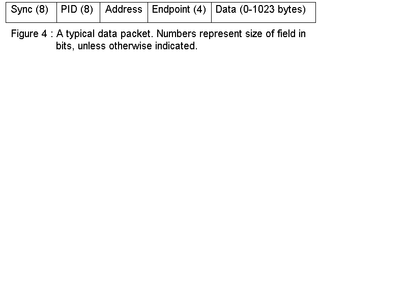

    Jeg mener at jitter under strømming nødvendigvis ikke er så kritisk over USB grunnet pakke-overføring.
    En kommentar til 5V over USB;
    Noen DAC'er trenger denne forbindelsen for 'signalling', altså bekreftelse på at kilden er tilkoblet.
    Hvis ikke, så er det fordelaktig at renderer ikke har denne tilslutningen, da det er en kilde til 'noise propagation'.
    Dette gjelder spesielt med PC som kilde eller kilder som powres med SMPS. Her kan et avvik fra USB standard forsvares.
    I de fleste andre tilfeller så er det rent ut latterlig med den lave kompetansen som forefinnes hos en-manns firmaer som holder på med disse ting. Man simpelthen ber om trøbbel til 10x prisen. Et eksempel er tråden 'Hvilken USB kabel som virker med NNNNN' på et annet forum jeg frekventerer. I utgangspunktet en fullstendig irrasjonell trådtittel, da alle som overholder spec skal fungere.
    Det er vel neppe pakke data som går til dac fra streamer uansett om streamer mottar slik over nett??

    Jeg tror du mistorstår litt her. Det er ikke snakk om å korrigere data, men timingen på data. Noen mener dette er en overdimensjonert problemstilling og noen mener at kabler ikke kan ha innvirkning på problemstillingen. Men spørsmålet er i hvert fall åpent for diskusjon.
    Men bare for å understreke det så vil selvfølgelig ikke en usb kabel ha innvirking på utskriften til en printer (så lenge den ikke har feil og er innenfor spec). Dette selvfølgelig fordi sending av data fra pc til printer over usb foregår i non-realtime.

    De fleste nyere DACer har innebygget jitterkorreksjon som er i sving uavhengig av hvor mye jitter det er i signalet inn på DACen. Og utsignalet er i praksis så fritt for jitterpåvirkning at slike DACer kan ses på som jitter-immune. Nærmest uavhengig av hvor mye jitter du har inn inputsignalet. Sånn sett kan man for slike DACer se bort i fra digitalkabelens jitteregenskaper. Visse non-oversampling-DACer skal visstnok være mer følsomme - bl.a. sies Audio Notes DACer å være mer følsomme for jitter - og da blir kan hende jitter i kilde og i kabler viktig.

    Fordi data som printeren mottar er upåvirket av timingen på data (jitter) mens timing på data spiller en rolle når dac mottar disse. Altså den velkjente jitter problematikken som har en betydning ved overføring i realtime, som overføring av et musikksignal til dac er.
    Printeren mottar data til buffer i full hastighet -som oftest ferdig før printermekanikken når å reagere.... så det er akkurat samme overføringen enten nå er sånn eller slik....

    Nei. Bitfeil er bitfeil. USB har naturligvis buffering i mottakerenden, og er ikke "realtime".
