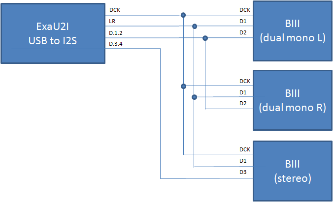

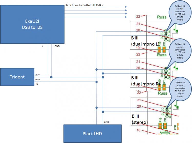

    Hei,
    Er i gang med å bygge en 4-kanals Buffalo III med ExaU2I og har noen spørsmål som jeg håper dette kompetente forumet kan besvare:
    1. I og med at det er 3 Buffalo III kort involvert blir Exa2UI koblingene noe mer komplekse da DVCC må være felles for de 3 Buffalo DACene og Exa2UI slik jeg har skjønt. Er det mulig å benytte lokale Trident regulatorer på de 3 Buffalo DACene og Exa2UI slik som skissert i den første figuren eller må jeg rett og slett benytte en felles DVCC strømforsyning uten lokale regulatorer på DACene?
    2. I og med at jeg har en mono DAC for kanal 1 og 2 og stereo DAC for kanal 3 og 4, blir koblingen av datalinjer som vist i den andre figuren?
    3. Med introduksjon av Trident v3, er det fortsatt en anbefalt tweak å benytte en lokal kondensator på AVCC, DVCC og VDD slik som diskutert tidligere i tråden?
    Benytter for øvrig anledningen til å takke forumdeltagerne for mye nyttig informasjon som har bidratt til vellyd og fornyet DIY-interesse :).
    Alf
