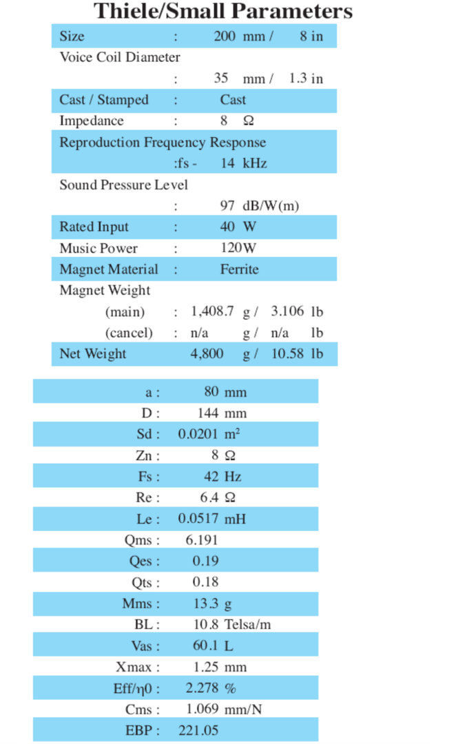

    En 8" har ideelt sett et høyere arbeidspunkt enn en 15" slik du tenker benytte det.
    Ellers så er det som du har nevnt at lav induktans (Le) er ønskelig for en midbass/mellomtonedriver.
    Alt er jo i en sammenheng så en får gjerne høy BL på veien, B står for flux i spolegapet og desto høyere flux så går Le ned.
    L er meter spole i gapet, den vil en ha lav, men kan jo ikke fjerne siden en tross alt bør ha en spole for å få lyd. :)
    De eldgamle JBL og Altec 15" hadde automatisk lav Le, ikke fordi det var en designkriterie, men fordi effektivitet var viktig så brukte de høy magnetkraft, kort spole tilnermet gapets høyde, sammen med lav mms.
    Moderne PA drivere har man designverktøy som benyttes for å lage motor, og man ser mer utbredt bruk av kortslutningsringer.
    Derfor er nok mange moderne drivere veldig gode.
    Siden det er designet for PA og mindre kasser så er gjerne Vas lav. Dette har ingen betydning for mellomtone, men har mer betydning for bassrefleks design.
    Med DSP kan enkelt kompensere for dette om en har stor kasse og lav tuning sammen med lav Vas driver.
    Det ser på papiret ut som de PD driverne er et godt valg :)

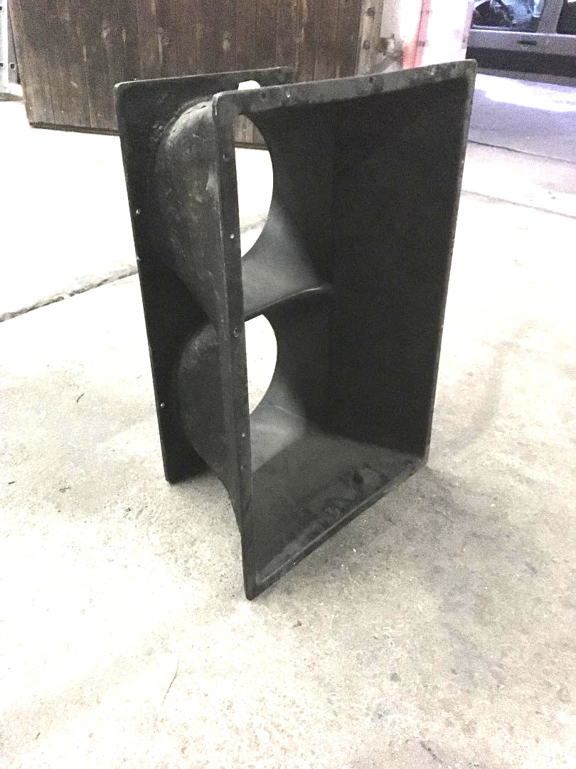

    Mens vi drodler om >80 Hz til 650Hz midbass med lite fotavtrykk.
    Hva skjer med impedansen høyttalern med et sånt shorthorn? Skjønner at det ikke bidrar med spredningskontroll, men får man mer nivå?
    tofter
    21.02.2006
    722
    509
    Dette er det andre som kan mye bedre enn meg, men hvis hornet ikke gjøre noe med spredning vil det heller ikke gjøre noe med nivå, og impedans vil være uendret.
    Forstår det slik at et (velfungerende) horn påvirker den akustiske impedans, altså loading, som direkte påvirker den elektriske impedans siden driverens mottrykk endres.
    Om disse vingene har noen effekt er antagelig veldig frekvensavhengig, men for bass-tjeneste ser dette mest ut som pynt.
    Håper at noen kan fylle på med mer, eventuelt korrigere.. 🙂
    57.686
    111.565
    Riktig observert, tilnærmet ingen/liten funksjon i det området. Kort og ingen komprimering å snakke om.
    Hornlyd
    Musikkglad
    01.04.2005
    20.415
    11.633
    Så disse vingene er til ingen nytte selv om det ser stilig ut?
    Kanskje det får bassen på linje med komp drivern? (Fase)
    57.686
    111.565
    Hvis folket liker designet så har de jo en viss nytte...
    57.686
    111.565
    Her er det både litt komprimering og en viss dybde - med 15" loadet disse fra 180 - 600 Hz. Over/under dette ingen påvirkning av frekvensrespons.

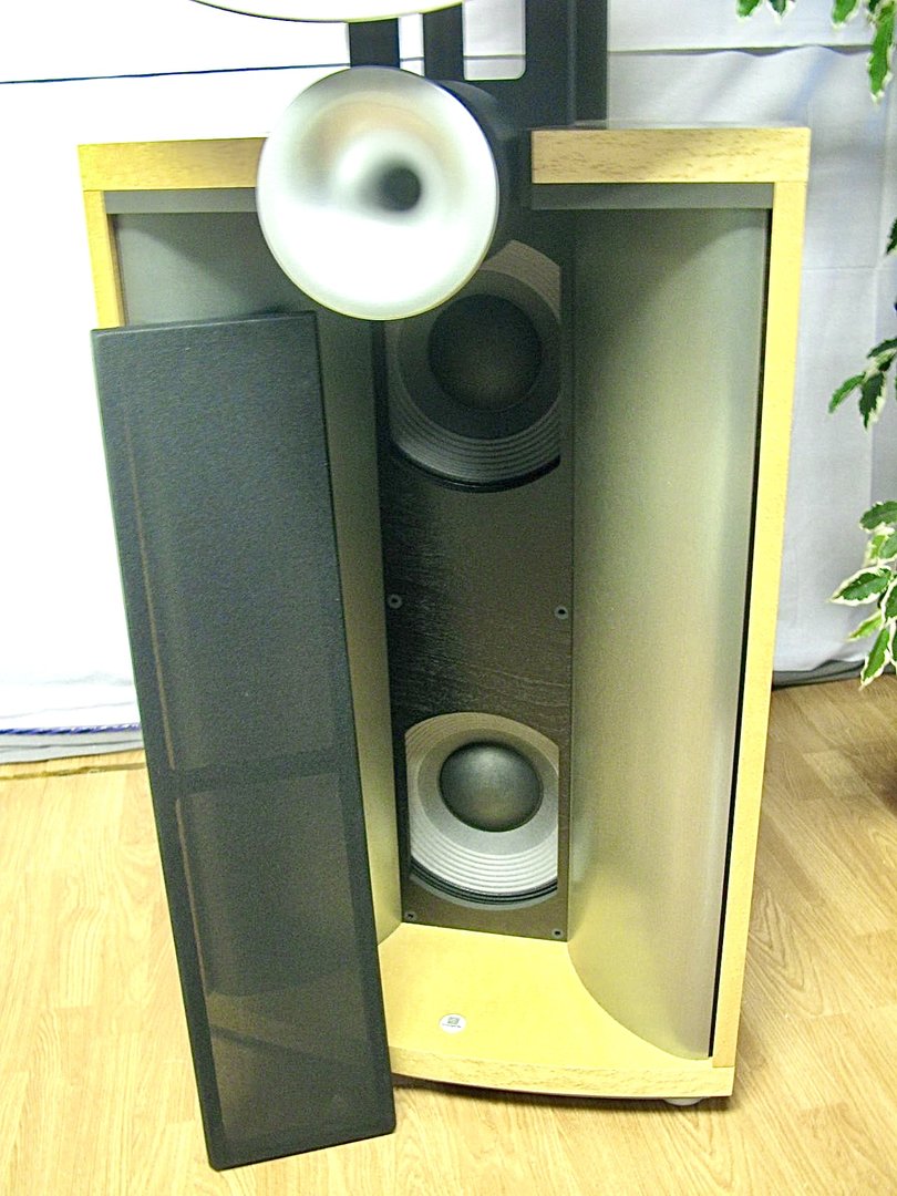

    Ikke så gæærnt design på Consonance høyttalerne. Morsomt at sidevangene i radialhornet føres nedover.
    Det er ikke morsomt at AG sier at Mezzo har hornbass.

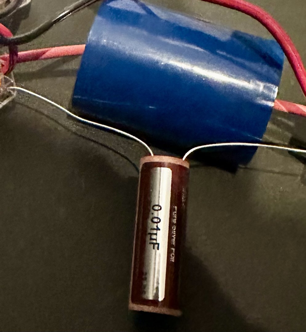

    Gundersen lurte meg til å kjøpe 2 sånne til ham og 2 til meg. Dvs at han har skylda.
    Måtte gjøre det på gøy selv om jeg sa, og fortsatt mener at det er idioti på linje med å kjøpe nattkrem i en liten krukke med gullskrift til kr 929,- og disse var dyrere 🙄
    Hører jeg forskjell? Som man roper i skogen får man svar! Kanskje når jeg tar den bort om en mnd? Skal la noen med gullører få lytte mens jeg kobler dem fra, det er fort gjort det.
    At det går an 🤭

    Men jeg skal faktisk gi det seriøst en sjanse da det er et ekstremt enkelt tweak som kan kobles inn og ut. Storformatsdrivere med berylliumsmembran er vel noe av det mest avslørende som finnes.
    Så blir det interessante spørsmålet: hører man ikke forskjell her? Hva skal man da med ekstremt dyre komponenter i passive filtre i Donald Duck høyttalere?

    Pål er en liten lokkemann 😜 Men kan nok påstå at det er forskjeller ute å går.... Pål har en elektrolytt på driveren sin så han er i skammekroken 😂😂😂 Den blå der er vel en en Jantzen.... Ikke den verste men bør allikevel bli et knepp og to bedre med noe godsaker i tillegg....
    For min egen skjelefred så bruker jeg ei krone og to på kondiser...

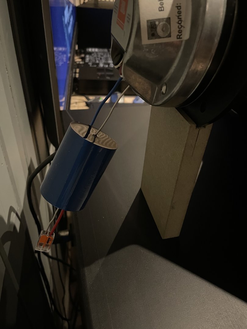

    Skal ikke kødde med den elektrolytten✌ Har på en jantzen nå og den er ikke så bra her hos meg.
    S
    Slettet medlem 32125
    56 uf. Den på 47 blir vel akkurat i grenseland når det deles på 800/8ohm.

    Er dette en beskyttelseskondis med low value hi-end parallell variant - eller en del at et regulært passivt filter??

    Ser for meg at det bør tas en ny måling etter at alt er på plass.? (Hvorfor ikke)

    Men få på den lille og med ny måling så vil det nok bli en forbedring... Forskjell i praksis mellom 47 og 56 er neglisjerbart da de begge deler en oktav under 800hz ca....
    S
    Men hører jo at den jantzen kondisen legger ett tynt teppe over horna. (Før ny målesveip)
