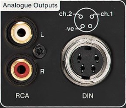

    Naim DAC-V1 ....
    Jeg har en aktiv sub. Kan jeg benytte RCA-utg til sub'en, samtidig som jeg mater Naim NAP250 med DIN pluggen ? (variabel utgang på begge samtidig ? )
    X
    X186841
    Side 1 i brukermanualen:
    The DAC-V1 DIN and RCA phono socket
    options should not be connected or used simultaneously.
    No damage will occur through simultaneous use, however
    DAC-V1 audio performance will be degraded.
    Takk for svar !
    ....så må jeg ha en egen DAC for å drive subben...? :rolleyes:
    Sub-DAC....selges det? ;D

    Slik jeg forstår mulighetene. Du må koble NAP250 til den analoge utgangen (DIN).
    Sub`en kan kobles til høyttalerterminalene på ene ht (dersom 1 sub)
    Dersom du kombinerte 250 med en ren preamp fra Naim?
    Da kunne du ha benyttet en powersupply (f. eks Hicap) og en dedikert kabel fra denne igjen, til å forsyne sub`en.
    Hicap ville i tillegg ha forbedret preampen. (vesentlig).

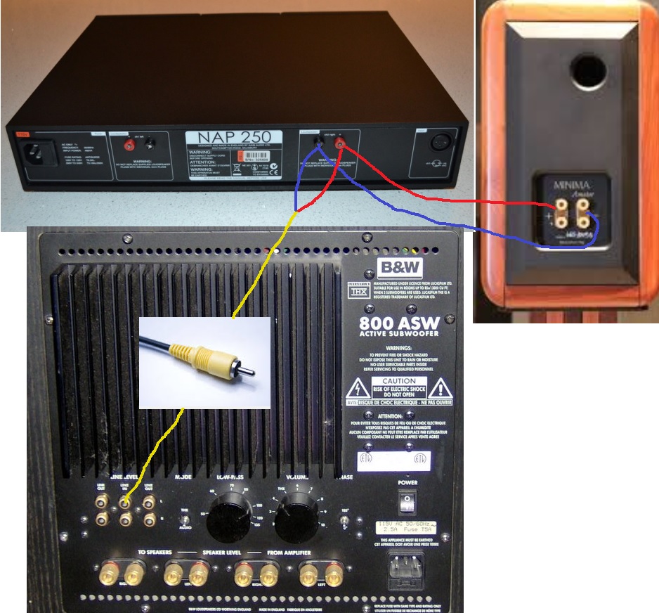

    Da koser min B&W ASW800 sub seg med signal rett fra NAP250 høyttaler terminalen.
    Med forbehold for at jeg misforstår, men.. ved å koble sub’en parallelt på høyttalerutgang fordobler du lasten for forsterkeren, og risikerer ustabilitet, avhengig av hvilke kabler (elektriske egenskaper) du bruker. Sub bør meg bekjent kobles på selve høyttaler (højnivå), ikke på forsterker. Vilkårlig sitert fra denne naim-tråden:
    - Du bør bruke highlevel fra baksiden av hver høyttaler til sub.
    - Med Nait er det lurt å tappe signalet fra høyttalerens terminaler, ikke forsterkerens. Og inn på høynivåinngang på en subwoofer selvsagt.
    - Ikke bruk høyttalerutgangen, men hent highlevel signal fra bak på høyttalerne dine. Det er en vesentlig forskjell for utgangstrinnet på din Nait å se hovedhøyttaler og sub i parallell eller i serie. Kjør serie, da blir Nait mindre varm
    - Noen forsterkere liker ikke å drive sub høynivå i parallell med høyttalerne, og liker seg best når sub'en drives fra høyttalernes terminaler. Naim-forsterkere er blant de, pg.a rigid stjernejordregime.
    Læs evt her i tråden og noen innlegg frem.

    Line-In på Sub fra en enkel phono-kabel, som kommer fra en av NAP250 sine høyttaler terminaler. ( Altså ingen "Bridge-mode" )

    Vis vedlegget 282162 Line-In på Sub fra en enkel phono-kabel, som kommer fra en av NAP250 sine høyttaler terminaler. ( Altså ingen "Bridge-mode" )
    Det blir helt feil. Du kan ikke bruke en høyttalernivå signal inn på linjeinngangen på suben deres.
    Hvis suben deres er som f.eks REL sine tar du signalet fra høyttalerutgangen på forsterken og inn på høyttaler inngangen på suben. Impedanse på høyttalernivå inngangen på f.eks en REL sub er så høy at forsterken vil ikke "se" lasten i det hele tatt. Sjekk evt med Hi-Fi Klubbem om dette gjelder for deres sub også.

    Du har jo høyttaler innganger og utganger på subben... bruk dem!
    medlem215396
    Her gjelder det å være presis :)
    Benytt høyttalerkabler fra høyttalerterminal til sub terminal.

    Da er dette også testet ut, men lydbildet er ikke så bra som det var.
    Noen som vet hvorfor ? :confused:

    Hei Lano2. Hvordan har du koblet det sammen nå. Blei litt usikker i og med at det haglet med forslag til deg. :)

    Illustrasjonen din indikerer at du kjører høyttalerutgang fra effektforsterker inn på linjeinngang på sub.
    For det første er det helt feil på alle måter, for det andre lurer jeg på hvordan du klarer tilkoblingen. Har du bare fjernet RCA-pluggen fra en signalkabel og smelt rett på terminalen?
    Hvis det er det du har gjort, og du syns det låter bedre enn å kjøre den med høyttalerkabel inn på høynivåutgang på suben, ser jeg to muligheter.
    1. Du hører helt feil. Dette er ikke uvanlig, og skjer jevnlig med mange av oss her. Det kan være basert på vane og forventninger, og en snål mismatch med f.eks. akustikk og rom.
    2. Det er noe galt med suben din. Kan tenkes, men slike suber har en tendens til å være solid konstruert.
    3. Du kobler feil fase på høyttalerinngang på sub eller høyttalere. Veldig vanlig og fort gjort å sjekke.
    Kan du beskrive hvordan du opplever forskjellen?
    Når du i utgangspunktet har koblet et høynivå signal inn på en lavnivå inngang vil du mest sannsynlig hatt en overstyring og forvrengning av lyd og opplever altså det som bedre??

    Du kan forsøke med F-Connection, som erstatning for de jumpers, som sikkert sitter der nå.
    Tenkte du på under Gradientene?
