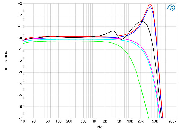

    Fra ingeniørens arrogante synsvinkel:
    Klipsch:
    Spec:
    Billigvarianten basert på samme krets fra International Rectifier som Spec bruker:
    Med andre ord er det veldig langt fra korrekt å si at "alt i klasse D er bra", "klasse D er overlegent andre prinsipper", osv. Det handler mer om andre ting, som designet av feedbacksløyfen, komposittforsterkere uavhengig av forsterkerklasse, etc.
    Relevansen til trådens opprinnelige tema er nokså opplagt: Hvis Spec fremholdes som noe slags lydideal og forbilde i klasse D fordi de "rør-aktige" skavankene i den sånn omtrent motvirker skavankene i Klipsch-høyttalere vil det holde tilbake aksept for langt bedre løsninger for alle andre, og det vil nok ikke føre oss fremover.

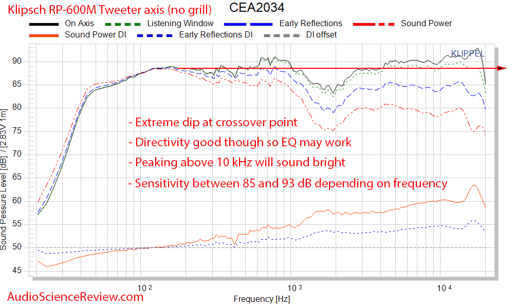

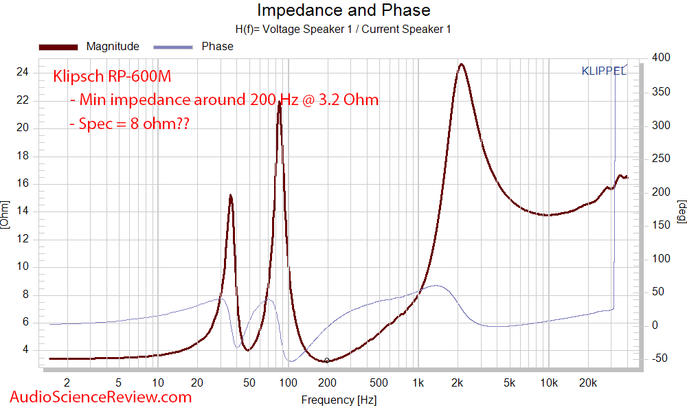

    Hva er grunn til at du drar frem denne billige og meget populære høyttaleren igjen ?
    Klipsch house sound. En stor dip i frekvensgang rundt 2 kHz, men også en stor topp i impedansekurve ved 2 kHz => forsterkere med høy utgangsimpedans gir en eq-profil som mer eller mindre oppveier avviket i frekvensgang. Stigende respons over det => oppveier avrullingen ved høye frekvenser i mange rørforsterkere.
    Du må gjerne se på andre Klipsch-høyttalere i stedet om du vil, men du vil se omtrent samme mønster i større eller mindre grad for dem alle. ASR har de tydeligste og best forklarte kurvene som viser dette.
    Klipsch vet selvsagt bedre, så de gjør det med vilje. Det er tilsiktet house sound.

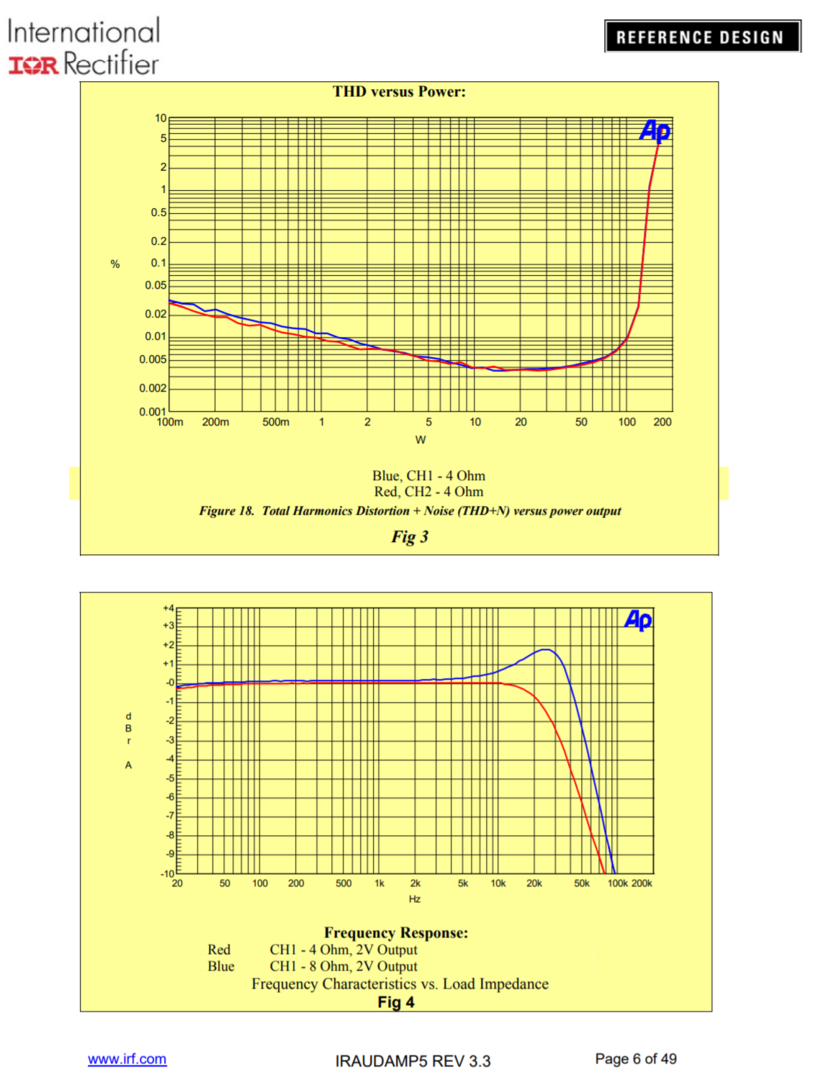

    Apropos store Spec-forsterkere. De blir vel ikke så mye større enn RPA-MG1000.
    Kjernen i kretsen er en slik:
    som driver to slike:
    Referansekrets, riktignok med litt mindre MOSFET fra samme familie (IRF6645), og derfor 2x120 W:
    Meh
    Men det er jo klasse D, og de har satt en vippebryter bakpå den som ser ut til å veksle mellom "magic" og "more magic".
    Referansekrets, riktignok med litt mindre MOSFET (IRF6645):
    Jeg fant ikke noe i den referansedesignen om "sound mode", og heller ikke fant jeg noen anbefaling om å koble forsterkeren til strømforsyningen med XLR-kabler.

    Ikke jeg heller. Men innmaten i RPA-MG1000 og stereoversjonen RPA-MG3000 er jo i prinsippet samme design som den ASR testet, forhåpentligvis bedre implementert slik at den ikke er akutt farlig å bruke.
    Forholdet mellom denne og Spec RPA-MG1000 er som mellom en generisk gainclone og original Gaincard fra 47 Labs.
    Den impedanseavhengige frekvensgangen i diskanten er "dead giveaway". Klin lik mellom Infineons dokumentasjon av prototypekortene, ASR's målinger av Kina-forsterkeren og Stereophiles målinger av Spec-forsterkeren. Jeg mener forresten å huske at en av de vesentligste innvendingene mot de første B&O ICEPower var at de hadde en litt lastavhengig frekvensgang i diskanten, noe jeg mener å huske at de ble kritisert nord og ned for.
